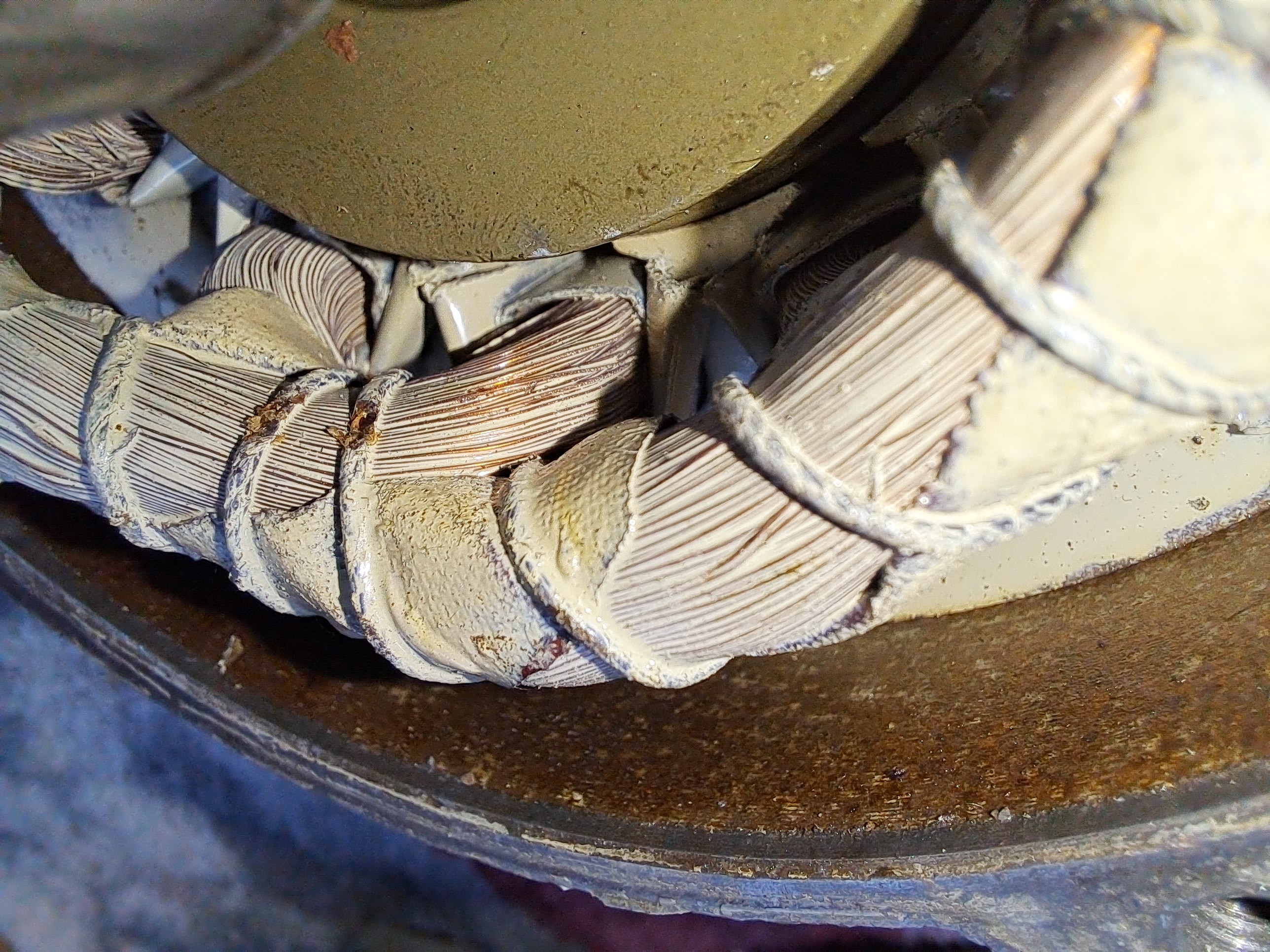

Zdar chlapi, misto cnc grilovacky se uz druhy den morduju s cerpadlem. Vymenil jsem prdle gufero a obe loziska. Neni to zadna slozita operace. Po seskladani a pripojeni cerpadlo bzuci, ale netoci se. Zkousel jsem protocit kolecka rucne a jde to. Rotor se nezda byt nekde zasekly a hezky se v novych loziskach otaci. Taky nevidim sekle draty nebo spalene vinuti. Jako kdyby se nemohl roztocit rotor. Nejsem odbornik a tak jsem podle navodu zmeril jestli je na kazde fazi napeti. Pak jsem zkousel odpor na vstupech bylo tam kolem 2,2 ohmu. Privodny kabel je v poradku. Uz si nevim rady, co by mohlo byt spatne. Prosim tedy o nazor zkusenejsi kolegy. A predem za ne.dekuji.

Jako uz jsem se zacal pohravat s myslenkou, ze je tam neco, co nevidim (nebo neumim zmerit, pripadne merim blbe) a z nejake duvodu to jede na 2 faze. Co by znamenalo nejspis poskozene vinuti (i kdyz nechapu jak, kdyz to predtim slapalo). Takze previnout nebo sehnat jine. Tohle je nejspis nesehnatelne, takze asi nejaka alternativa.

Meril jsem to multimetrem postupne mezi svorkama A, B, C. Ale mozna jsem to delal blbe. Jaky by mel byt spravny postup?

Ano, nemeril jsem to vuci kostre, ale jak pises. Udelam to jeste jednou a napisu si hodnoty. Mozna se z toho neco pozna.
.... a k těm hodnotám je vždy nepostradatelný údaj co proti čemu je měřeno, tj. kde je jeden fous voltmetru a kde druhýmstreicher píše: ↑21. 10. 2023, 10:15 Ano, nemeril jsem to vuci kostre, ale jak pises. Udelam to jeste jednou a napisu si hodnoty. Mozna se z toho neco pozna.

Takze AB 413V, BC 412V, AC 412V. Bzuci to a netoci se. Pro jistotu jsem si udelal uplne novy kabel.

Tak jsem zjistil, ze v ruznych polohach to jednou slo a jindy ne. Podival jsem se na dratky za svorkovnici a ejhe, jeden byl seklej (nebo zvlastne chycenej) tak, ze to nebylo zvenku videt. Myslim, ze to bude ono. Nechapu, jak se to tam stalo, ale to uz zkoumat nebudu. Vezmu to do navijarny v Rynholci a je to. Rok vyroby je podle stitku 1969, takze kdyz to pobezi dalsich 50 let s novym vinutim, tak parada. To uz bude mimo moji vlastni zivotnost
Barte, tohle je asi to misto, jak pises:
jestli máš čím, tak jsi po zajímavost ještě mohl změřit proud v jednotlivých fázích, klidně po jedné
