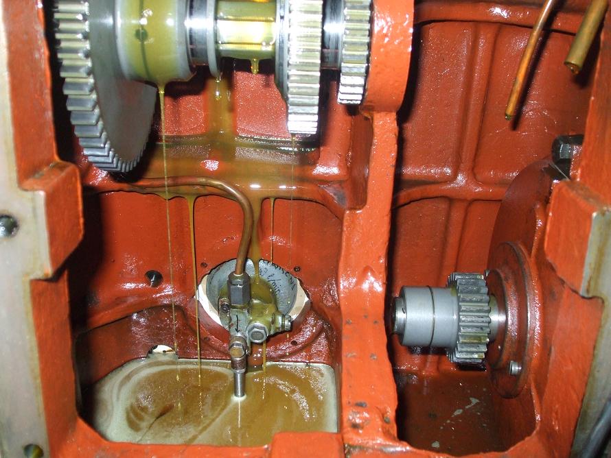

Zdar chlapi, misto cnc grilovacky se uz druhy den morduju s cerpadlem. Vymenil jsem prdle gufero a obe loziska. Neni to zadna slozita operace. Po seskladani a pripojeni cerpadlo bzuci, ale netoci se. Zkousel jsem protocit kolecka rucne a jde to. Rotor se nezda byt nekde zasekly a hezky se v novych loziskach otaci. Taky nevidim sekle draty nebo spalene vinuti. Jako kdyby se nemohl roztocit rotor. Nejsem odbornik a tak jsem podle navodu zmeril jestli je na kazde fazi napeti. Pak jsem zkousel odpor na vstupech bylo tam kolem 2,2 ohmu. Privodny kabel je v poradku. Uz si nevim rady, co by mohlo byt spatne. Prosim tedy o nazor zkusenejsi kolegy. A predem za ne.dekuji.
