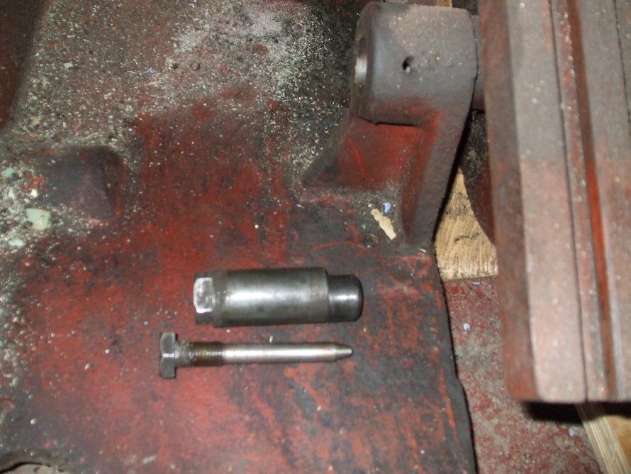

Možná jsem Slepí ale fakt jsem to nenašel.
Ale mockrát děkuju. Zeptám se ještě jednu věc ten plochý řemen mě se furt tlačit doleva co s tím jde udělat??

Celá prevodovka aj s motorom je upevnená na kolíske takýmito excentrama. Ich pootáčaním za dá naklápať+ sa dá posunúť do boku skrutkou nad pravým excentrom.
