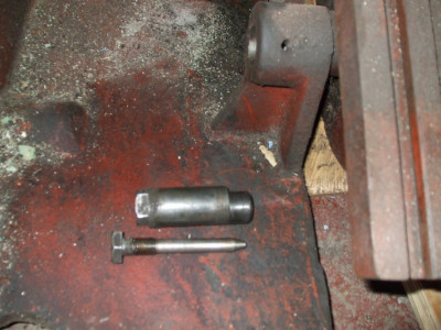

Ale mockrát děkuju. Zeptám se ještě jednu věc ten plochý řemen mě se furt tlačit doleva co s tím jde udělat??
qwer
Příspěvky: 1452
Registrován: 8. 4. 2008, 8:09
Příspěvek 23. 10. 2023, 10:04
Celá prevodovka aj s motorom je upevnená na kolíske takýmito excentrama. Ich pootáčaním za dá naklápať+ sa dá posunúť do boku skrutkou nad pravým excentrom.
