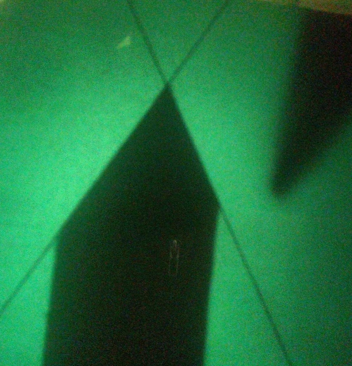

Taky tohle na jedný brusce mám - Doebeli OP125. Je to na broušení kudel. Návod je na tom francouzským webu
Samo, že na tom Doebelim je taky profil projektor a přesně jak píšeš, tak je tam zvětšení 20X. Měl jsem to celý kuchnutý. Zespod svítí přes zelený sklo 6V halogen přes ostří nože do optiky nahoře - ano, trpí to na bordel z toho radeka. Zvedáním, spouštěním "televize" na tom rámu nad stolem si to vyladíš - viz. ten návod. Přes čočky to jde na zrcátko, který to směřuje na zrcadlo vzadu v tý "televizi" - cca 10x15cm a to pak na stínítko - vepředu je v tom hliníkovým rámu klasický sklo a na něj z boku zasuneš dvě plexi, mezi který hodíš tvar nože 1:20 a jedeš podle něj. Docela to používám...
Edit: Musí to být vytisknutý na pauzák, jinak není nic vidět a koukáš přímo do zrcadla vzadu.
Edit 2 : samo 20:1

ten stín z tý Doebelli, je dost katastrofický - buď je to nějaký úplně rozxxxxxý a nebo je někde nějaká jiná chyba - podle toho se snažit brousit nějakou kudlu - to je tak možná použitelný leda tak na tvarový nůž na kolíky na hrábě
(ten radius na konci kolíku).
Isoma (tenhle typ) rozhodně není žádný zázrak - ty dvě stovky jsou úplně na hranici možností (rozlišitelnosti) - ne na objektivní a spolehlivý měřitelnosti. Prostě na obecný nedůležitý větší tvary (typicky radiusy) tak nějak ano, na skutečně přesný malý nože, ani náhodou.
fotka narychlo - radiusový tvarový nůž R2.25 no a to "spodní obracedlo osvětlení"
