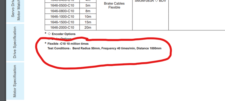

Kabely obecně mají dva parametry:
1) Minimální statický poloměr ohybu
2) Minimální dynamický poloměr ohybu (toto potřebuješ)
Často tyto parametry nejsou udávány (různí překupníci) a i u seriózních dodavatelů jsou často tyto parametry někde skryty někde na konci katalogu, ale stačí si je vyžádat.
Takhle je to třeba specifikováno u Moons: Ten Lapp kabel bude dobrá volba.

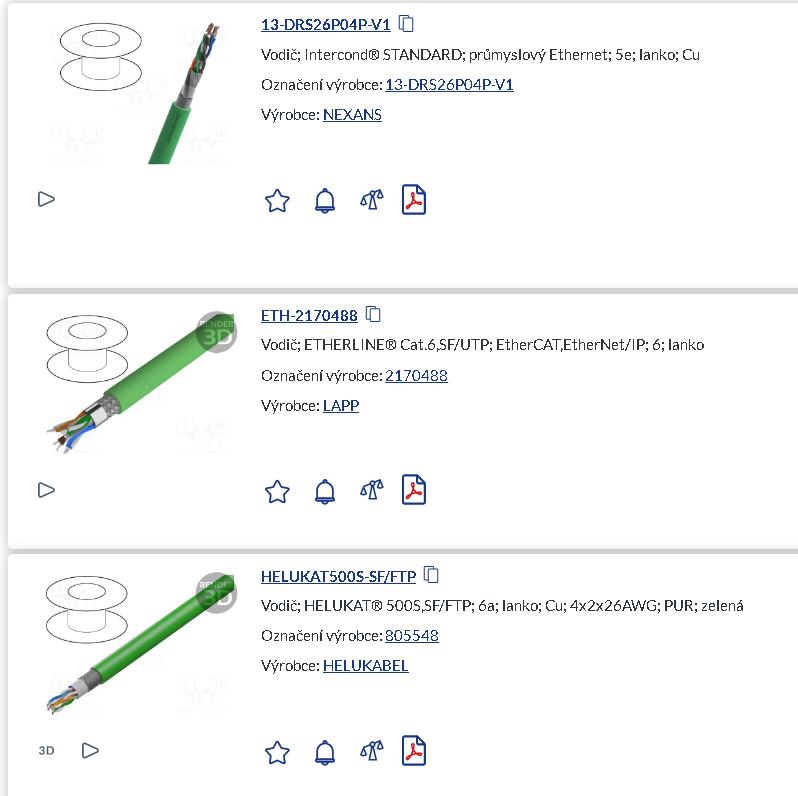

Obecně foliované kabely (SFTP) jsou tužší proti STP. A čím vyšší kategorie (5e, 6, 6a, 7), tím tlustší dráty (lanka). Takže taky tužší.
Tobě by stačil STP 5e. Taky se dělaj plochý ethernety, ale netuším, jestli stíněný. Spíš bych řekl že ne.

Kukal som lan kábel hi flex lapp ale žiadne slovenské ani české stránky mi to nedalo.
Viem dosť dobre nemecky asi to kuknem tam
Máte nieco konkrétne v cz alebo sk?
- Site Admin
- Příspěvky: 23435
- Bydliště: Praha
Myslim ze je prodava napriklad TME

Na tu firmu som aj zabudol
Dakujem
Dakujem
