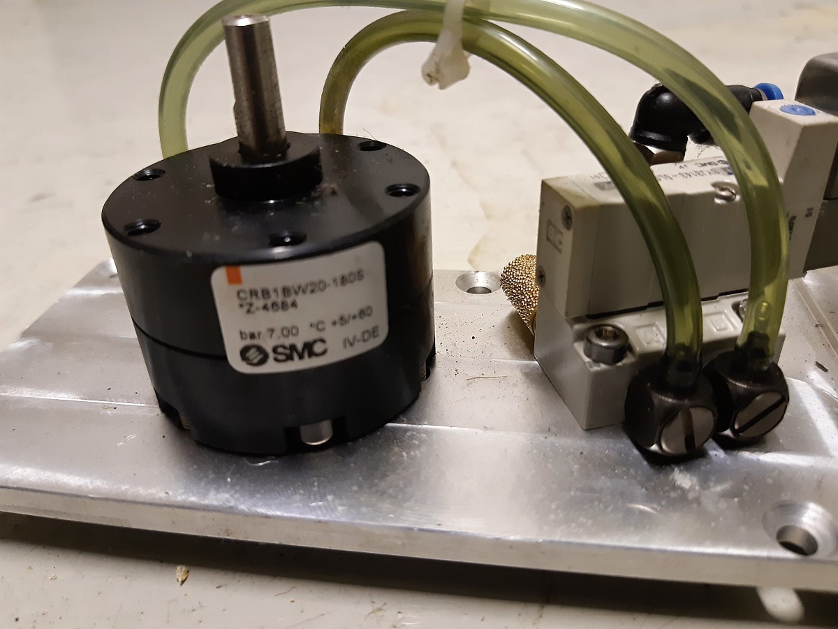

Pokud stačí jeden kus, tak mohu nabídnout servopohon 5s/90°4Nm nebo vzduchový rotační píst
a tím ovládat stávající ventil
Příspěvky: 8483
Příspěvek 23. 12. 2020, 6:51
Dík, já potřebuju přestavení tak do vteřiny. Už jsem se smířil s pneumatickým válcem a s tím, že holt budu muset něco bastlit a že to nekoupím komplet celé bez práce :D
