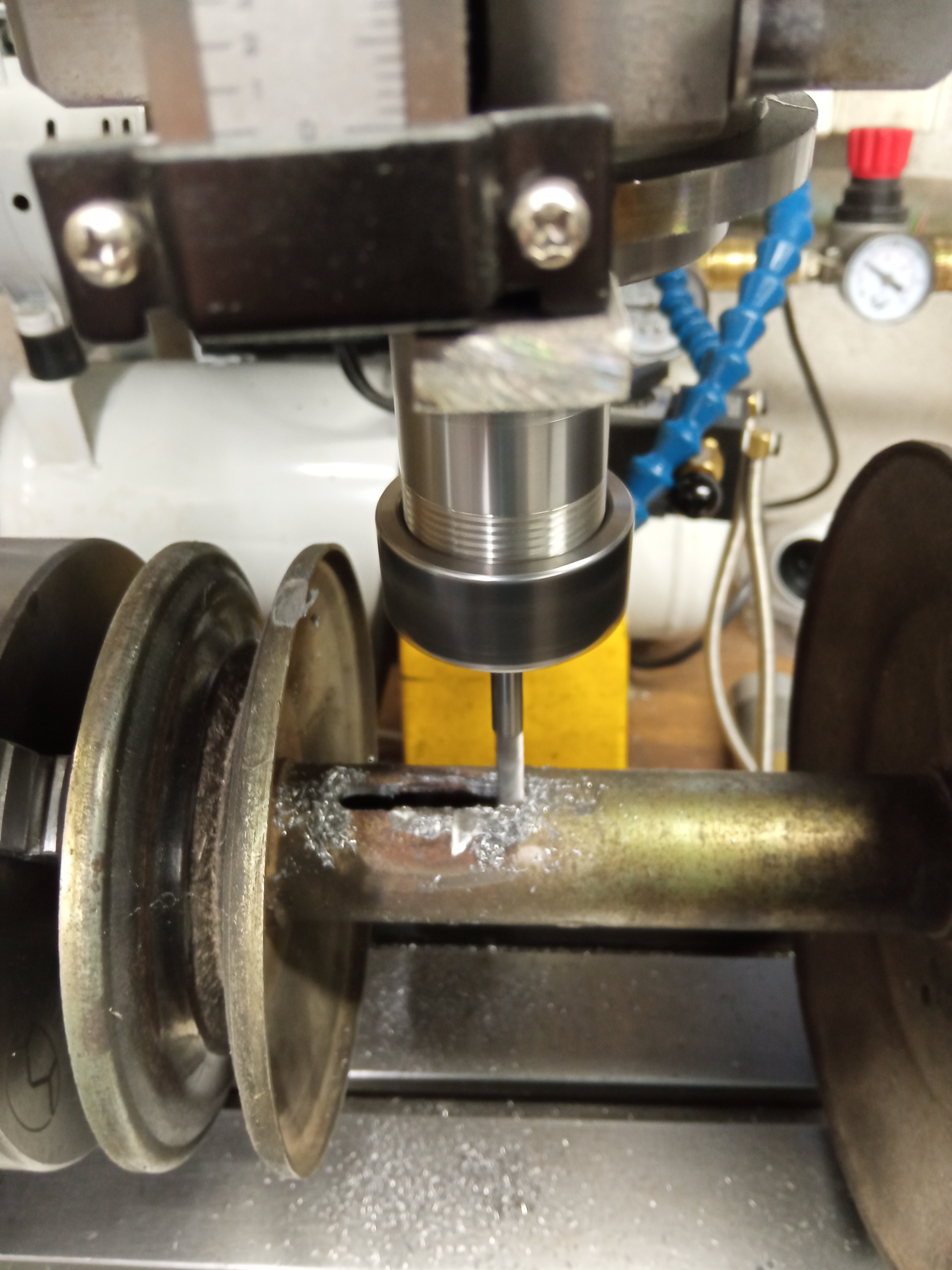

Dneska jsem doopravdy bastlil. Kámoš mi přinesl řemenici s klikou na traktůrek a že už mu podruhé rupnul klínek. Originál byl jen prolis v hřídeli a on to pak vytunil 15mm klínkem a elektrodou. Odfrézovat sváry, projet drážku 40mm, vyfrézovat 6 klínek ze svařitelné oceli, protože uhlíková ocel C45 je blbě svařitelná a teď už jen zavařit tak, aby se hřídel nestáhla.

Thomeeque píše: 24. 10. 2023, 1:25 Včera a předevčírem první součástku budoucího vřetena budoucí cirkulárky na PCB:
Hezké! To všechno frézuješ na soustruhu? Dej celkovou fotku
Jestli myslíš celkovou fotku sestavy soustruhu ve frézovacím módu, tak nejlépe je to asi vidět zde. Vyloženě frézovaná je jen ta jedna plocha, pak jsou na tom ještě udělané ty dva ozávitované otvory, zbytek je soustružený (a smirkovaný :D). Je to hodně velká nouzovka, ale lepší než nic. Až bude lepší dílna, pořídí se i poctivá frézka.
Díky za pochvalu a zájem, T.

Britt> tesne pero, ne klinek. :)

Dawe píše: 24. 10. 2023, 5:32 Britt> tesne pero, ne klinek. :)
Ale delal to z klínkoviny ne :lol:

Z klínkoviny právě ne, ta nejde svařit.
Dawe má recht. :D

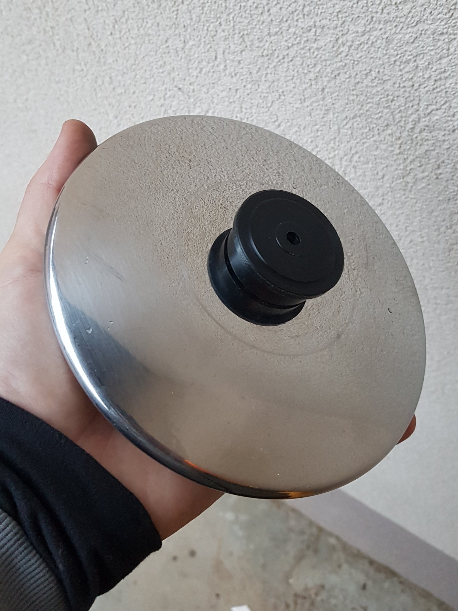

Asi nejrychlejší výroba čehokoli, jakou jsem kdy spáchal - odřezek POM-C od Aleše bez jakýchkoliv úprav, jen jedna díra a závit :D

Zaujímavé, že človek aj na také jednoduché veci siahne po profesionálnom zariadení. Aj keď sa mi zdá že predsa na tom tvare úchopu sa podielal sústruh.

Bacha to pomko rado degraduje s teplem a pak pousti tusim mocovinu. Smrdi.

shaolin píše: 27. 10. 2023, 6:56 Zaujímavé, že človek aj na také jednoduché veci siahne po profesionálnom zariadení.
I když to byla prkotina, chtěl jsem, aby to bylo vyvrtané pěkně v ose a nějak to pak vypadalo, navíc to nebylo o moc složitější, než to udělat nějak v ruce akuvrtačkou nebo jak jinak by to "normální" (tj. soustruh nevlastnící :)) člověk dělal.
shaolin píše: 27. 10. 2023, 6:56 Aj keď sa mi zdá že predsa na tom tvare úchopu sa podielal sústruh.
Jasně, jsou to zbytky od Aleše, jím opracované, já to v tomto stavu už vyndal z krabice (ještě je teoreticky možné, že už to bylo po nějaké mojí dřívější úpravě, kterou si teď už nevybavím), to bylo právě to kouzelné :)
robokop píše: 27. 10. 2023, 7:20 Bacha to pomko rado degraduje s teplem a pak pousti tusim mocovinu. Smrdi.
Vygooglil jsem, že je snad dishwasher-safe a je to jen chňapka, ale mám to v plánu sledovat 👍
Dík, T.
Čau Robe, odkud máš tuto informaci o POM? Právě řeším problém, který se toho týká. Pokud máš zdroj, odkaz, cokoliv, budu velice vděčný.
Mam na hrnci presne takto nahrazeny drzak uz asi 10 let a nikdy jsem si niceho nevsiml - ani pri vareni ani pri myti v mycce.
Myslim smradu :-).
Mozna ma robokop na mysli teploty vyrazne vyssi nez 100C - ale ty se myslim na poklickach nebo v myckach asi bezne nevyskytuji.
Navic kurakum, uzivatelum zubnich past, zimnim ridicum, majitelum dieselu (AdBlue) atd ... by to nemelo vubec vadit (pokud uvazujeme zdravotni dopady mocoviny) - to jen tak na okraj :).
