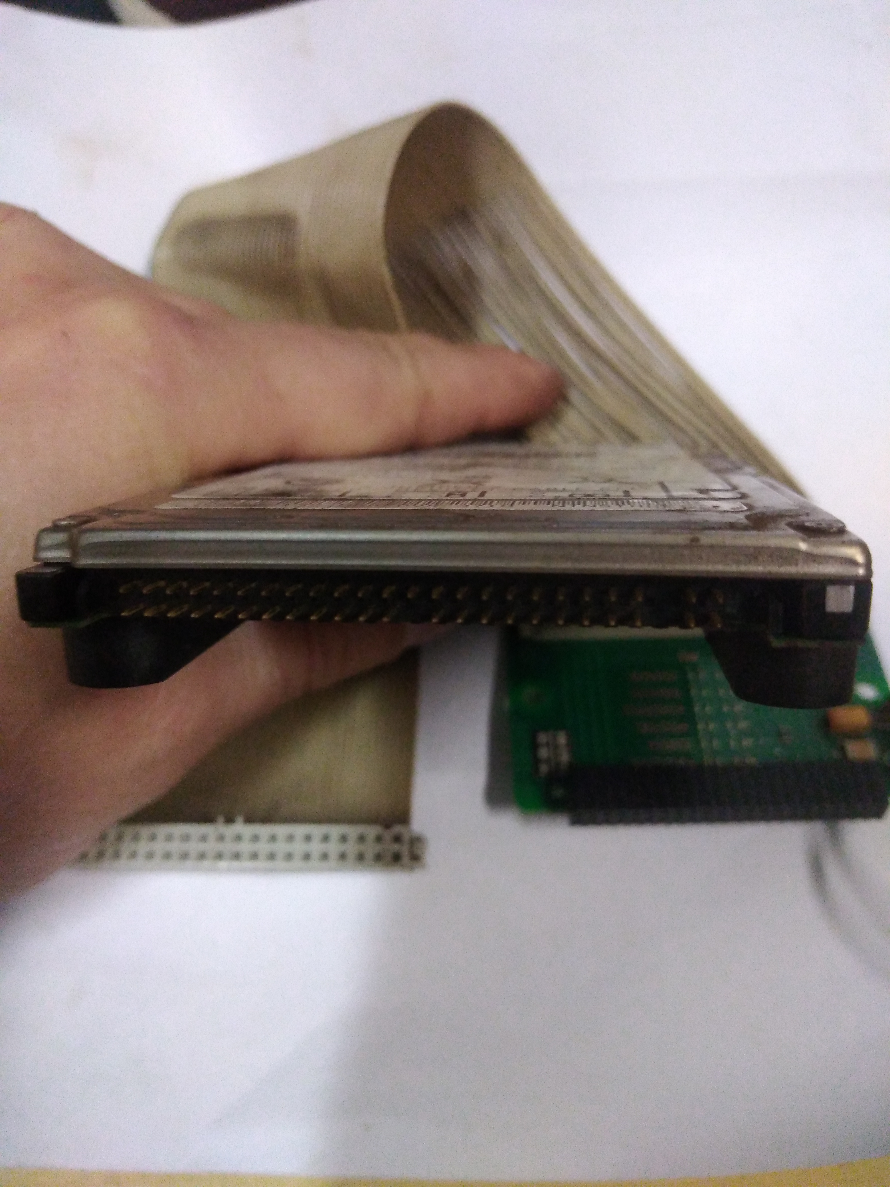

Ta ksanda je asi atyp přímo od hajdnu
Příspěvky: 6266
29. 10. 2023, 5:22
Richardstepan píše: 29. 10. 2023, 5:18 Ta ksanda je asi atyp přímo od hajdnu
Co druhý konec? Standartní 40pin?

29. 10. 2023, 5:25
Vypadá to, ze ano

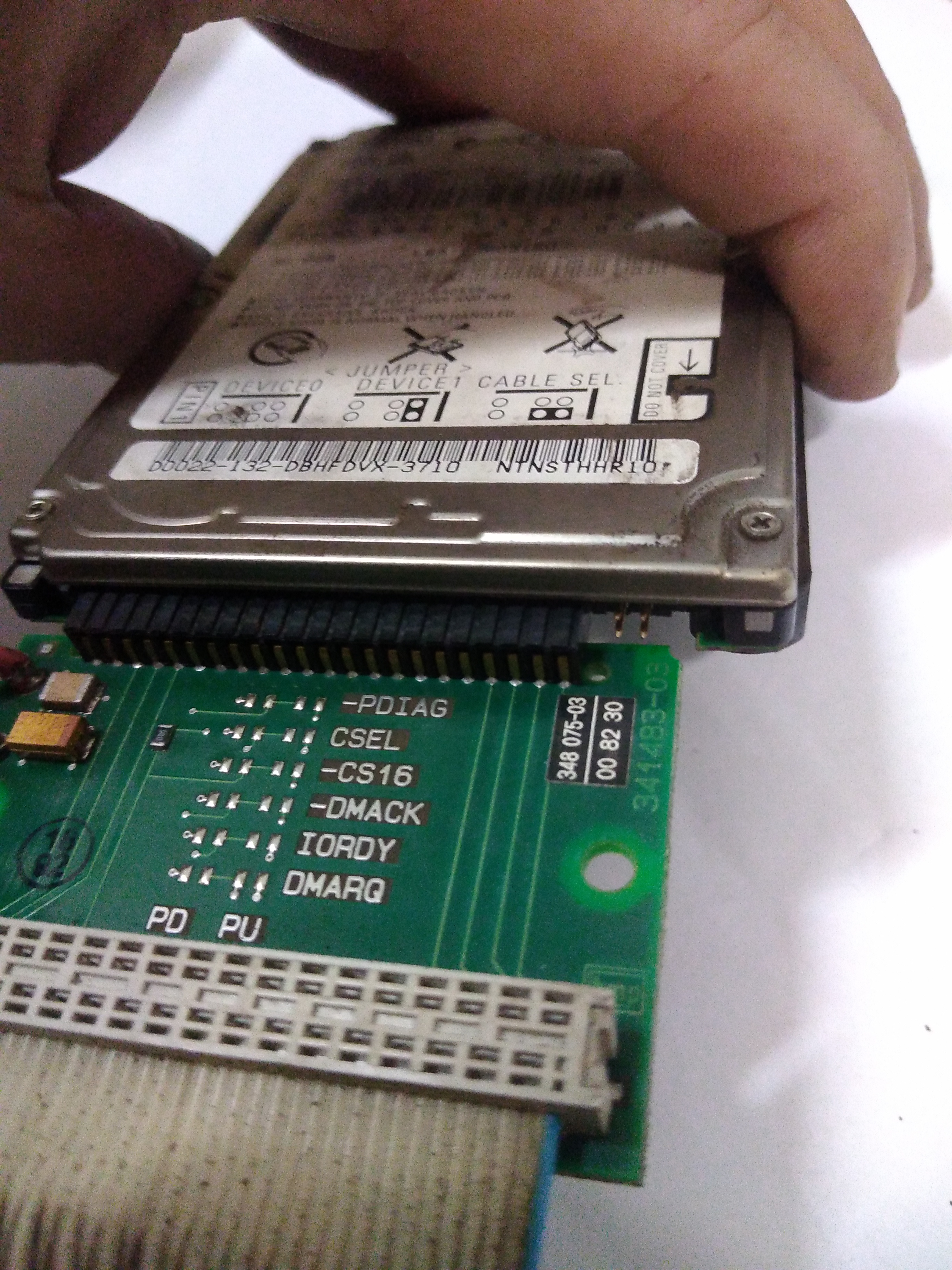

Ja se moc omlouvám, ale když je ten černý konektor zasunuty v discu tak jsou volné 4 samostatné piny v pravo

29. 10. 2023, 5:28
Takhle
Richardstepan
Příspěvky: 60
Registrován: 30. 12. 2015, 12:37
29. 10. 2023, 5:29
Takhle
Příspěvky: 6266
29. 10. 2023, 5:30
Richardstepan píše: 29. 10. 2023, 5:27 Ja se moc omlouvám, ale když je ten černý konektor zasunuty v discu tak jsou volné 4 samostatné piny v pravo
Tak to má být, máš to na hardu i nakreslené, volba 0, 1, cable select

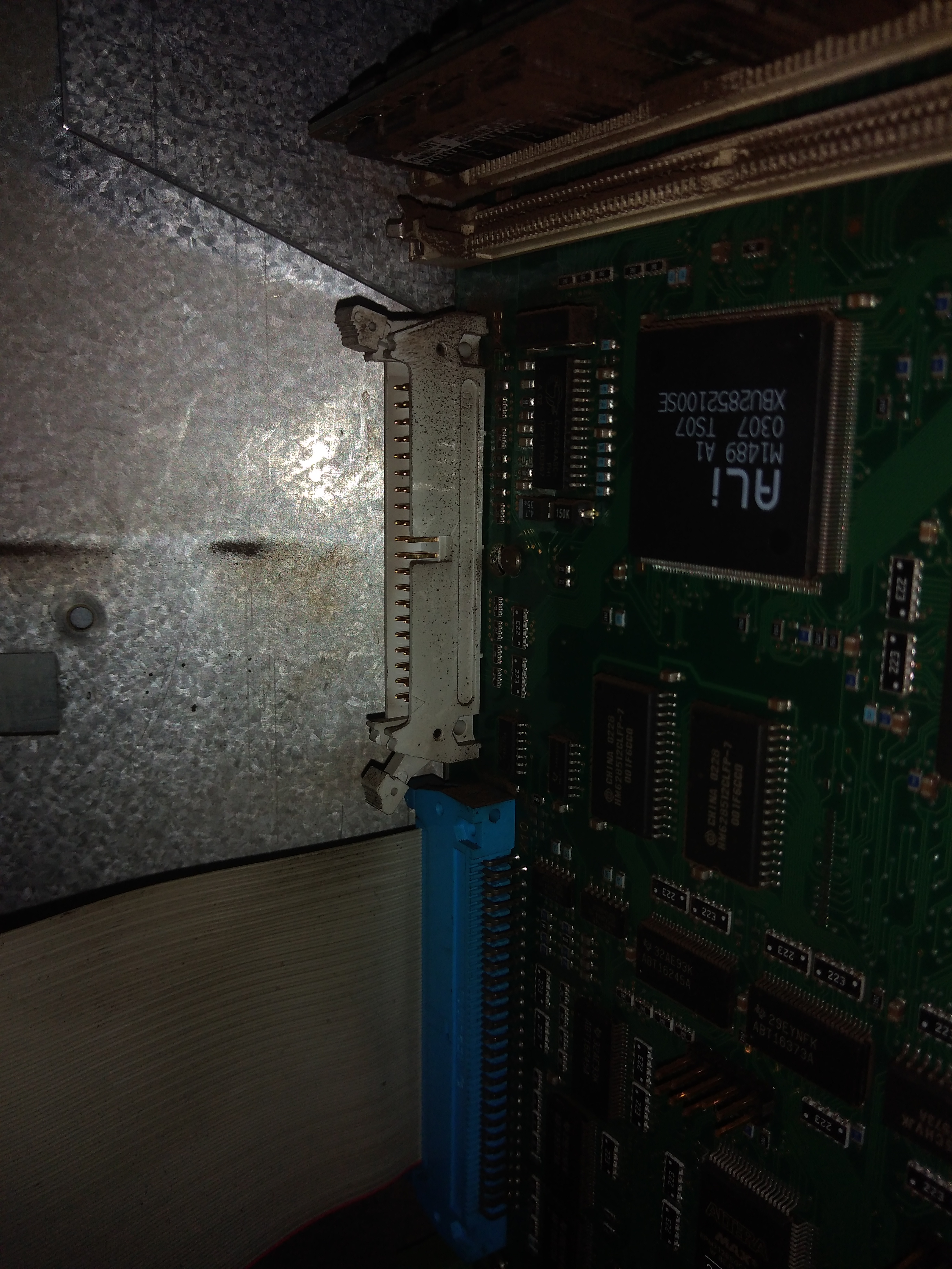

Příspěvky: 6266
29. 10. 2023, 5:31
Má bord sekundární IDE? Bude někde vedle primárního, kde to bylo šťouchlé. Fotku

29. 10. 2023, 5:34
Podle mě nemá.. Sedivej konektor

Příspěvky: 6266
29. 10. 2023, 5:40
Richardstepan píše: 29. 10. 2023, 5:36 V tom BIOSu jsem to tam napsal ja.. "auto" kdybych věděl co tam zadat ručně, tak to tam napíšu ale nevím co 🤷‍♂️😄
Máš to dobře, auto, manual, disable nic víc tam není
No máš to pěkně zahumusené, vyfoukat by neškodilo. A piny jsou dost zahnojené, nouzově párkrát vyndat a zandat, líp vyčistit ale asi nebudeš mít vláknové šmrdlátko
Někdy to pomůže, oxidace je sviňa
