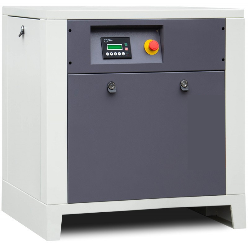

S touto najlacnejsou cinou 5,5 kw alebo 7,5 kW nema niekto skusenosti ? Bezi to na Allegre, nejaky priekupnik ich ma aj u nas na bazosi.
(Len samotny kompresor bez bomby a susicky.)
Papierovo by to malo vediet 630 l/min pri 10 baroch.
https://allegro.pl/oferta/kompresor-sru ... 3147205503
https://stroje.bazos.sk/inzerat/1567124 ... presor.php

Skúsenosti nemám, ale zvažoval som aj takúto variantu. na tomto kompresore bude dôležitá životnosť toho kompresorového bloku.
Do priemyslu by som ho určite nebral, ale na doma, prípadne do malej dielne, kde nabehá pár 100 hodín ročne by to nemuselo vadiť.
