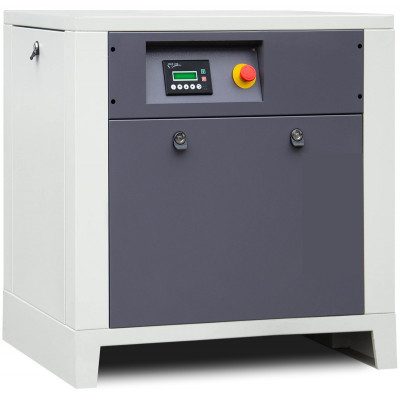

S touto najlacnejsou cinou 5,5 kw alebo 7,5 kW nema niekto skusenosti ? Bezi to na Allegre, nejaky priekupnik ich ma aj u nas na bazosi.
(Len samotny kompresor bez bomby a susicky.)
Papierovo by to malo vediet 630 l/min pri 10 baroch.
https://allegro.pl/oferta/kompresor-sru ... 3147205503
https://stroje.bazos.sk/inzerat/1567124 ... presor.php

Skúsenosti nemám, ale zvažoval som aj takúto variantu. na tomto kompresore bude dôležitá životnosť toho kompresorového bloku.
Do priemyslu by som ho určite nebral, ale na doma, prípadne do malej dielne, kde nabehá pár 100 hodín ročne by to nemuselo vadiť.

r4cv píše: 6. 11. 2023, 6:54 Skúsenosti nemám, ale zvažoval som aj takúto variantu. na tomto kompresore bude dôležitá životnosť toho kompresorového bloku.
Podla mna sporadicke spustanie nemoze mat ziadny vplyv. Pokial tam neodidu loziska, tomu bloku sa nema vobec co stat a v domacich podmienkach ma musi prezit. Ja hlavne potrebujem nahradit Orlika niecim tichym a urcite nechcem nic piestove. Moje stare 2 JSK-cko ma odmeranych 85 - 88 dB a ked bezi, vie to cela dedina (je zavrete v garazi). Staci, aby som pol hodinu fachcil na malej pieskovacke a cele okolie ma nervy. Hlavne ked vymyslam a musim nieco robit prave v nedelu na obed :)
