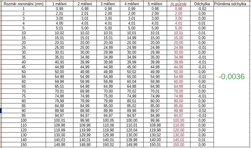

Tím chci říct, kdybys sem místo obrázků, který nejsou čitelný, dal srovnávací tabulku, bylo by to lepší.

Obrazky citelny byly, zmensil je web, to jsem nevedel ze to dela. Uz jsem to opravil a nalinkoval externi obrazky. Tabulku ted na telefonu nemam.

Tak jsem zjistil, že moje více než 10 let stará digiposuvka měří pěkně. Měřeno čelistma na johanzonky. Označení výrobce je 234990 TCM.
Promereni_posuvky.xls
(10.5 KiB) Staženo 369 x

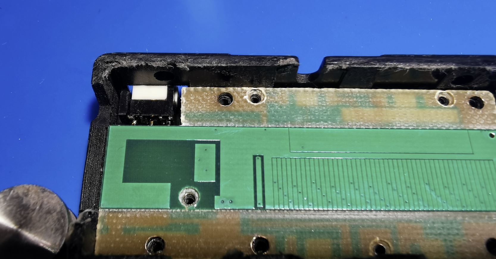

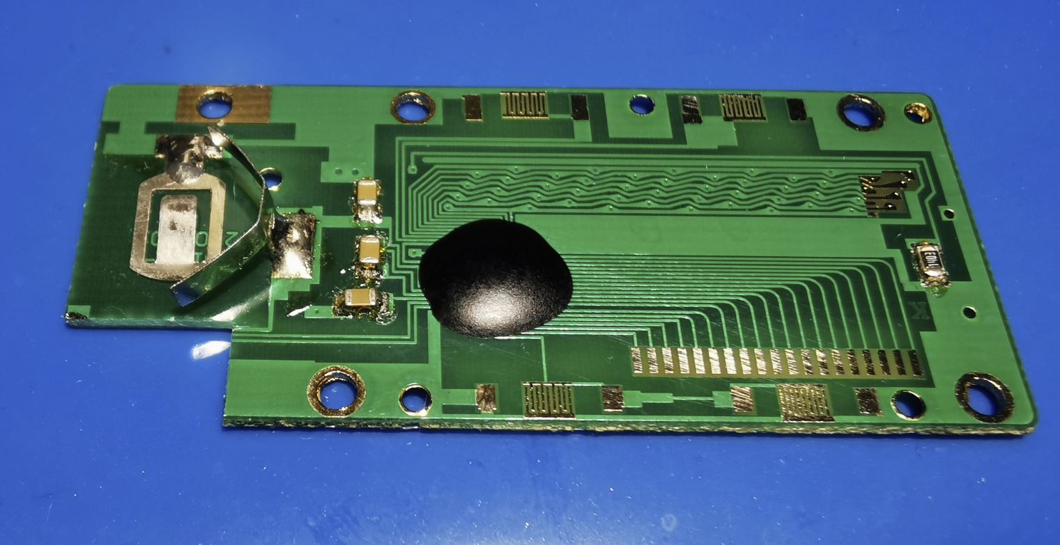

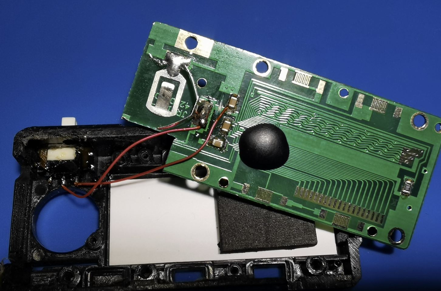

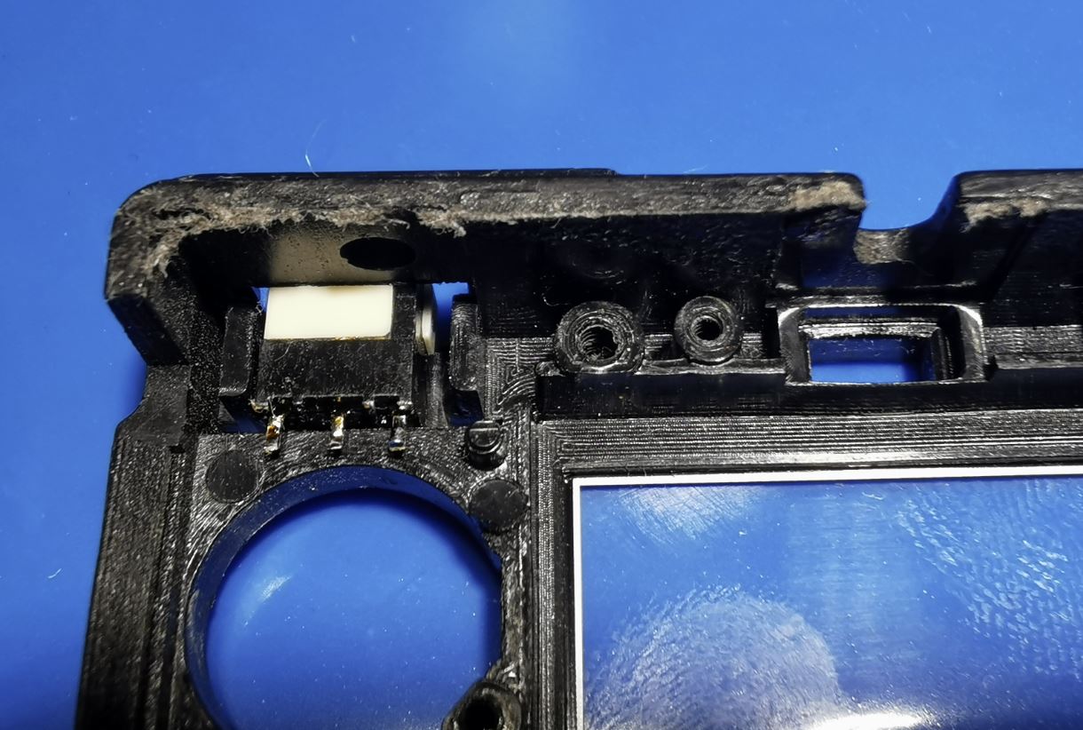

Ty neustale odchazejici baterie v posuvkach urcenych pro obcasne pouziti mne uz vysiraly natolik, ze jsem do nich zkusil namontovat vypinace. Puvodne jsem si myslel ze to bude vzhledem k mistu porod, ale jde to prekvapive snadno. Delal jsem to na cinskych posuvkach ktere mam na obcasne mereni v domacnosti, na zemedelskou presnost nekde na montazich apod. Proste u tech levnych kterych mam nakoupenych nekolik aby byly vsude pri ruce. U posuvek ktere pouzivate denne u soustruhu to smysl asi nema, ale kdyz pouziju posuvku jednou za mesic nebo dva a po patem pouziti zjistim ze je baterie vybita je to k nasrani, protoze odber z baterie je prakticky stejny at uz je zapla nebo vypla.
Cela uprava spociva v odstraneni krytky kde je jakysi konektor asi pro pripojeni externiho zobrazeni nebo ceho, pripadne vyvrtani a vypilovani diry v tom miste, pokud tam sundatelna krytka neni. Do toho mista se v pohode vejde levny cinsky vypinac, at uz klasicky mackaci, nebo pro milovniky slideru posuvny. Vyzkousel jsem obe varianty. Tlacitko se lip ovlada, ale zase hrozi ze ho pri manipulaci s posuvkou nechte zmacknete, u posuvneho prepinace je to opacne. At si kazdy vybere podle sveho uvazeni.
Na desce s elektronikou je treba odstrihnout rozek v miste vypinace, ale jsou tam jen plosky toho konektoru ktere jsou k nicemu, takze to neni zadny problem. A pak uz jen proskrabnout nekde cestu na plosnem spoji od baterie, pripajet dva dratky k vypinaci a sesroubovat zpet odhromady. Za chvilku je hotovo, zvladne to opravdu kazdy. Z fotek je uprava lip patrna nez z popisu.

To jsem taky zkousel, ale obcas jsem ji zapomel vyndat a byl jsem tam kde predtim a nebo byla vyndana baterie jinde nez posuvka, vetsinou neznamo kde, takze napred hledani posuvky, pak hledani puvodni baterie, nasledne hledani nove baterie a tak porad dokola. Asi jsi mensi bordelar nez ja 😀
Puvodne bylo v planu udelat to s obvodem MAX16150 a nejake drobne elektroniky kolem, coz by melo mit ve vypnutem stavu odber kolem 10nA. To by melo vyhodu v tom, ze by se posuvka dala zapinat stavajicim tlacitkem. Ale to uz je pro spoustu lidi obtizne realizovatelne protoze ty obvody jsou dostulne jen v tom malem WLP pouzdru kde se paji primo na kremikovy chip a posledni kousek co jsem mel doma mi spadl nekam na zem ma koberec a to byla konecna. 😀 Ale az je budu priste objednavat, muzu to zkusit zbastlit.

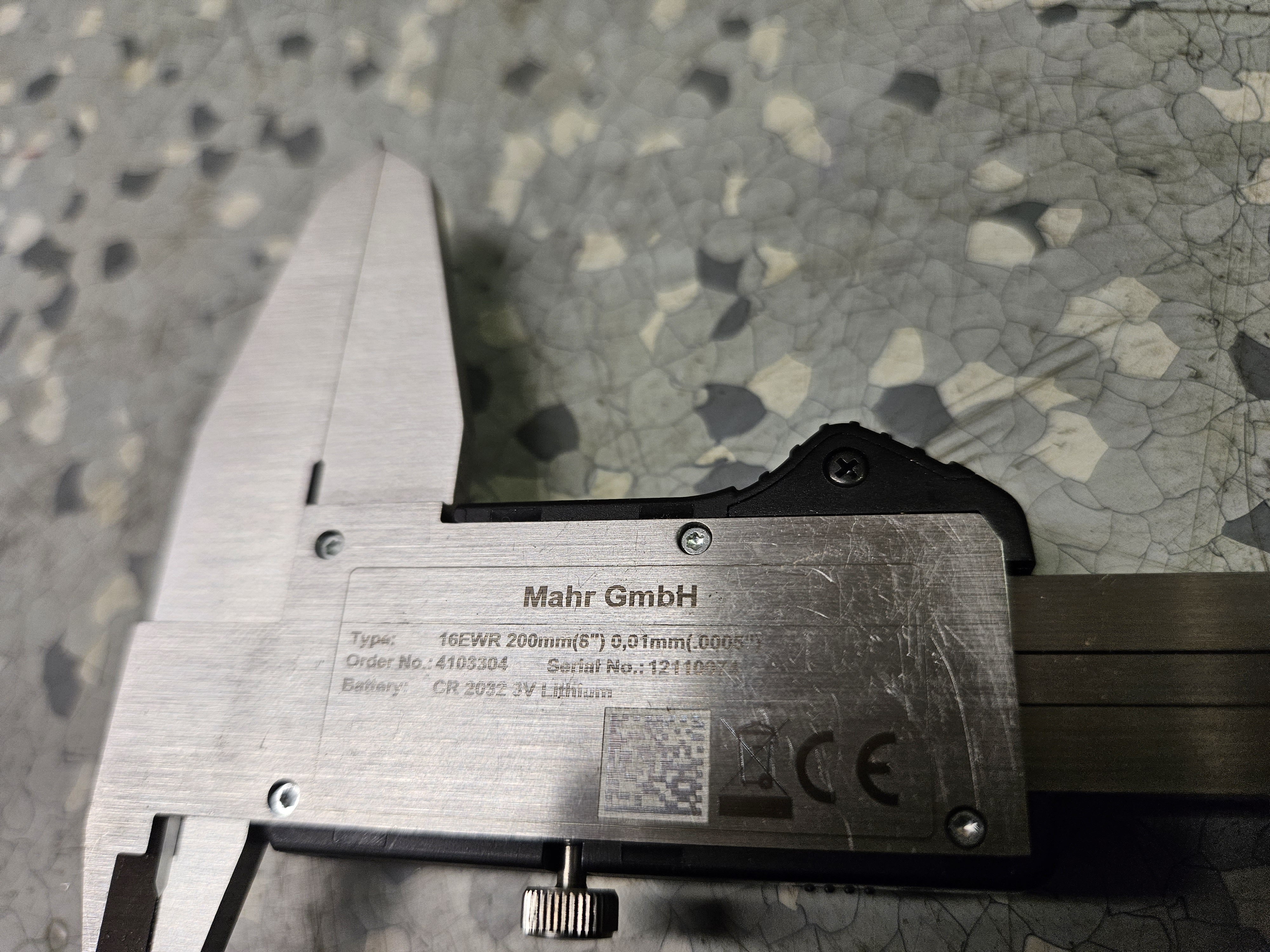

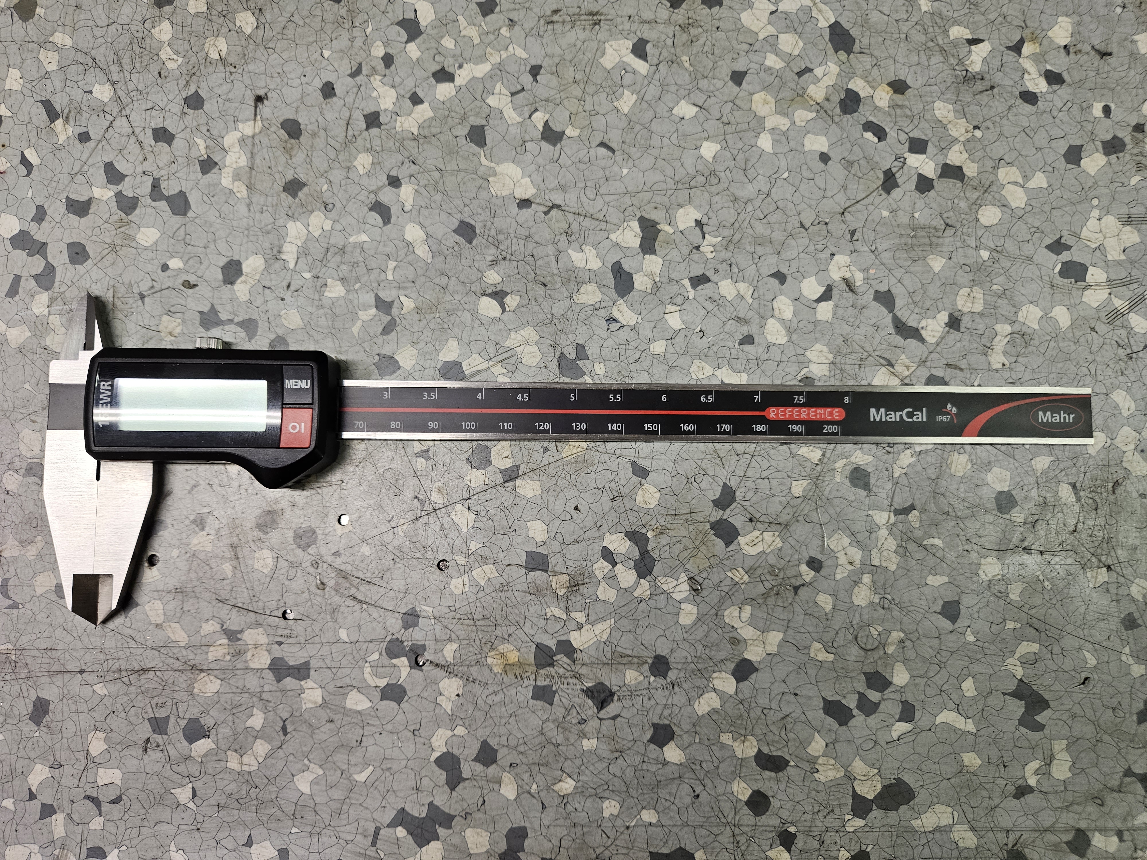

Mám teď hejno Mahrů poházených po dílně, nahradil jsem historická Mitutoya a krásně se samy vypínají, zhasnou, vezmu do ruky, posunu, zapnou se samy. Baterie drží už asi dva roky :)

Ahoj mam tyhle dva typy a spokojenost, velká čísla

Takove kratke 150mm Mahr jsem taky meril a byly trochu horsi ve standby nez Mitutoya.
Mahr bastil porad kolem 5-6uA, Mitutoyo asi 3uA, cinske cca 16-20uA at bezi nebo ne.
