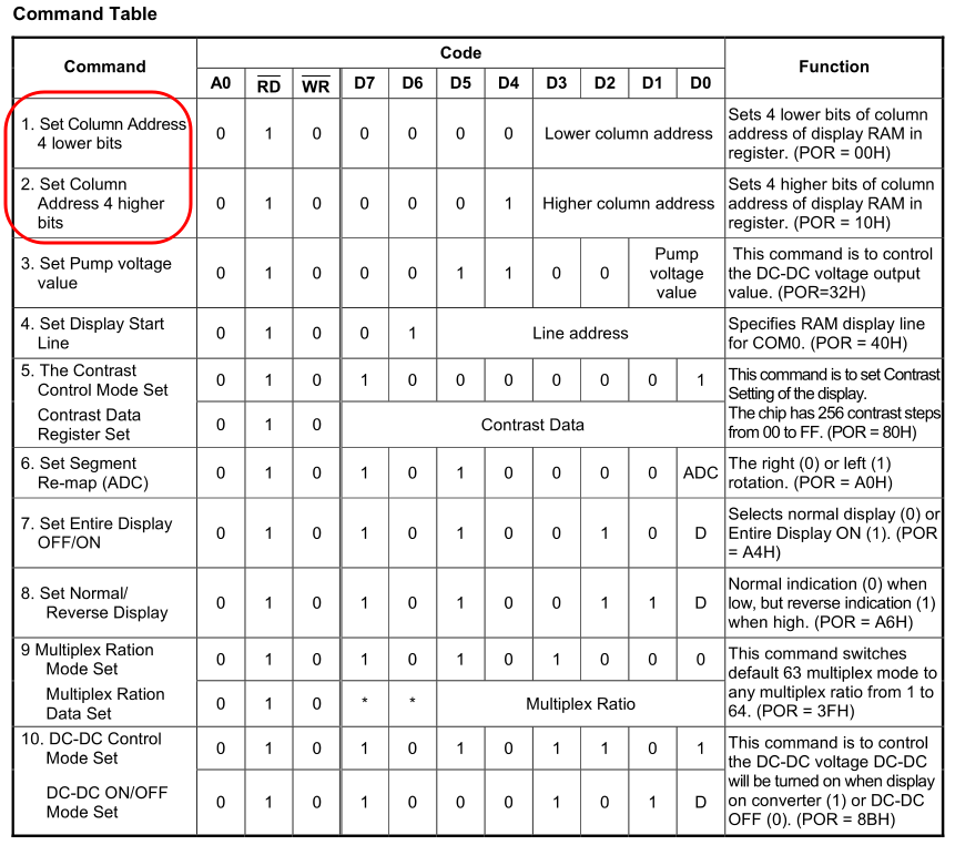

Nerozumím v něm více věcí, ale nejvíc mě zajímá:
K čemu je dobrá Page Address, když mám Line Address?
Ten displej si představuji jako velkou matici svítících bodů ovládanou sběrnicí.
Tudíž by mě mělo stačit pro rozsvícení nějakého bodu umět definovat jen Line Address a Column Address. Nebo je to všechno jinak?
Dále mi není jasné, k čemu je nastavování těchto Column (strana 19)?
Rozsah je od 00H do 0FH a od 10H do 1FH, což odpovídá od 0 do 15 a od 16 do 31. Ale ten driver umí zobrazovat 132 Column. Co jsou tohle za Columny?
Moc nejsem nadšenej z popisu práce s SPI sběrnicí. Z datasheetu jsem pochopil jak tento chip elektronicky zapojit, ale jak vlastně posílat registry a comandy? Jelikož lze SPI sběrnici realizovat také mimo jiné posuvnými registry, tak předpokládám, že bych měl vycházet ze sběrnice 6800 a 8080. Akorát nebudu posílat bity paralelně, ale sériově. Uvažuji správně?
Vím, že mohu zbaběle vzít nějakou už napsanou knihovnu a akorát se ji naučit používat, ale to už jsem dělal u minulého projektu. Teď bych se chtěl pokusit začít psát od datasheetu, tak jak velcí kluci.
Chtěl bych poprosit o pomoc.

zz912 píše: 11. 11. 2023, 4:08 K čemu je dobrá Page Address, když mám Line Address?
Je to mochromatický display, jeden pixel = jeden bit paměti. Při zápisu (a analogicky při čtení) neadresuješ jednotlivé řádky, ale osmice řádků (=page), nezapisuješ/nečteš bity, ale bajty.

zz912 píše: 11. 11. 2023, 4:08 Dále mi není jasné, k čemu je nastavování těchto Column (strana 19)?
Column adresa má osm bitů (A0-A7), akorát je nastavuješ takto nadvakrát po čtyřech.

Line address vůbec nemáš pro zápis (a čtení) "na obrazovku" (resp. do/z bufferu, který se na obrazovku mapuje) k dispozici. Pouze page (osmice řádků), page 0 reprezentuje řádek 0-7, page 1 řádek 8-15 atd. Rozsvěcíš/zhasínáš vždy osm pixelů nad sebou najednou (posláním jednoho byte). Chvíli nad tím ještě dumej, to dáš :)
Edit: ty binární čísla jsou špatně, bity jsou v opačném pořadí (D0-D7 vs. D7-D0)
Line address můžeš referovat pouze pro definování, od jakého řádku to má posílat odzhora na obrazovku (což umožňuje rychlé skrolování atp. efekty bez nutnosti předefinovávat obsah paměti).

Jak píše kolega. Organizace je 1x8 bodů na jeden zápis. Co je fain, že když zapíšeš osum byte po sobě s dobře nastavenou page/column, namaluje to čtverec 8x8 pixlů - hádej na co to hodí :-)

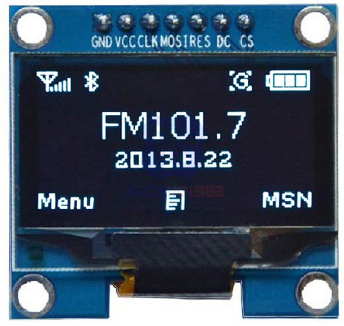

Radhard píše: 11. 11. 2023, 8:15 SPI problem ?
3 nebo 4 vodičová ?
Zatím nemám ten displej v ruce, kdo ví, jak ten modul bude zapojenej.
Není mi jasné, co bude zapojené na to DC.
Jinak předpokládám:
GND - napájení mínus
VCC - napíjení +3.3V
CLK - SPI CLOCK
MOSI - SPI Master Output Slave Input
RES - RESET
DC - ???
CS - Chip Select

Myslím si, že v tom Datasheetu je chyba:
Takhle by mi to dávalo smysl. Nebo ne?

zz912 píše: 12. 11. 2023, 4:32 Myslím si, že v tom Datasheetu je chyba:
Aha, toho jsem si před tím nevšiml, vidím to stejně 👍

Tak jsem pokročil dále, z obrázků níže vyplývá, že pin DC na modulu bude zapojen do do pinu A0 na driveru a bude se tedy jednat o 4 vodičové zapojení:
Zároveň z toho vyplývá, že délka slova SPI komunikace bude 8 bitů = 1 byte.
Jakmile se aktivuje Chip Select, tak přijímač na driveru bude číst jednotlivé byte.
Signál A0 alias DC, D/C tam bude pro nějakou kontrolu, synchronizaci?
