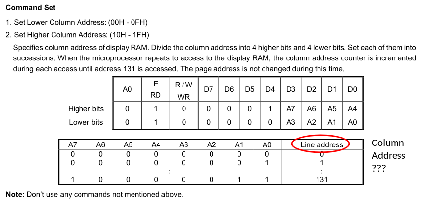

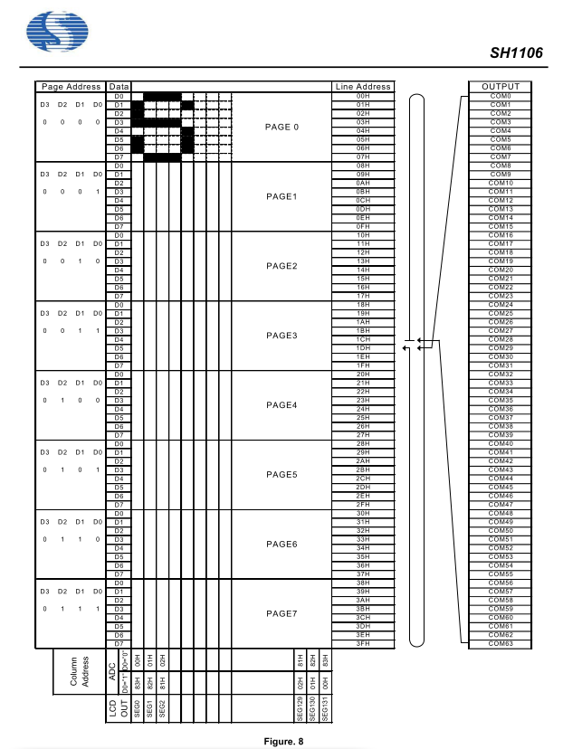

Nerozumím v něm více věcí, ale nejvíc mě zajímá:

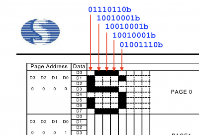

K čemu je dobrá Page Address, když mám Line Address?
Ten displej si představuji jako velkou matici svítících bodů ovládanou sběrnicí.
Tudíž by mě mělo stačit pro rozsvícení nějakého bodu umět definovat jen Line Address a Column Address. Nebo je to všechno jinak?
Dále mi není jasné, k čemu je nastavování těchto Column (strana 19)?
Rozsah je od 00H do 0FH a od 10H do 1FH, což odpovídá od 0 do 15 a od 16 do 31. Ale ten driver umí zobrazovat 132 Column. Co jsou tohle za Columny?

zz912 píše: ↑11. 11. 2023, 4:08 K čemu je dobrá Page Address, když mám Line Address?
Je to mochromatický display, jeden pixel = jeden bit paměti. Při zápisu (a analogicky při čtení) neadresuješ jednotlivé řádky, ale osmice řádků (=page), nezapisuješ/nečteš bity, ale bajty.

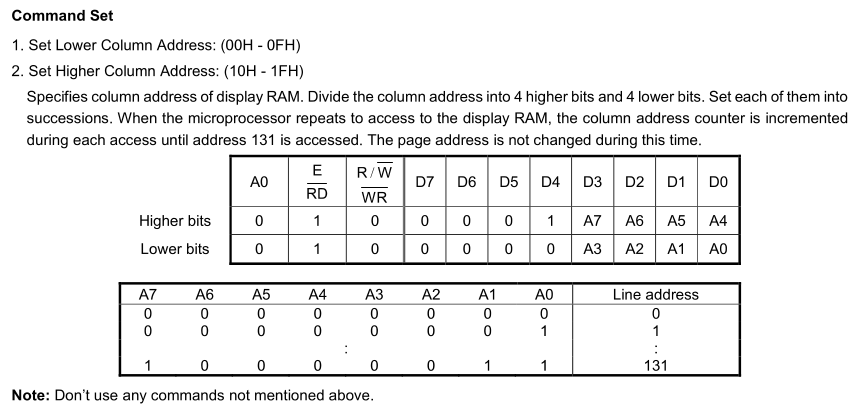

zz912 píše: ↑11. 11. 2023, 4:08 Dále mi není jasné, k čemu je nastavování těchto Column (strana 19)?
Column adresa má osm bitů (A0-A7), akorát je nastavuješ takto nadvakrát po čtyřech.

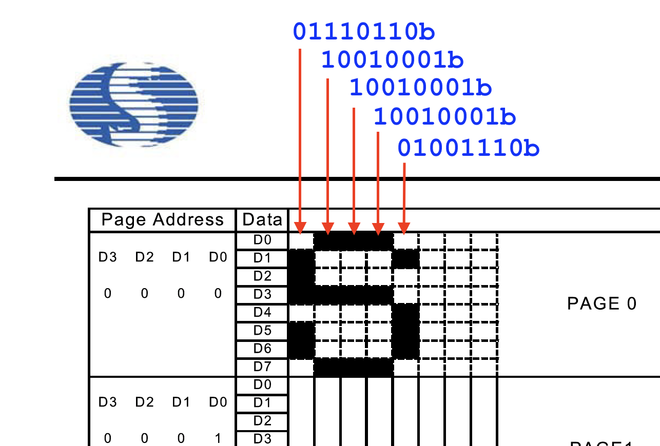

Line address vůbec nemáš pro zápis (a čtení) "na obrazovku" (resp. do/z bufferu, který se na obrazovku mapuje) k dispozici. Pouze page (osmice řádků), page 0 reprezentuje řádek 0-7, page 1 řádek 8-15 atd. Rozsvěcíš/zhasínáš vždy osm pixelů nad sebou najednou (posláním jednoho byte). Chvíli nad tím ještě dumej, to dáš :)
Edit: ty binární čísla jsou špatně, bity jsou v opačném pořadí (D0-D7 vs. D7-D0)
Line address můžeš referovat pouze pro definování, od jakého řádku to má posílat odzhora na obrazovku (což umožňuje rychlé skrolování atp. efekty bez nutnosti předefinovávat obsah paměti).

Jak píše kolega. Organizace je 1x8 bodů na jeden zápis. Co je fain, že když zapíšeš osum byte po sobě s dobře nastavenou page/column, namaluje to čtverec 8x8 pixlů - hádej na co to hodí :-)

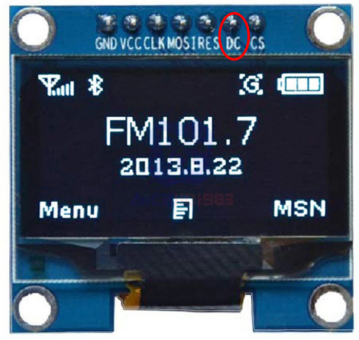

Zatím nemám ten displej v ruce, kdo ví, jak ten modul bude zapojenej.
Není mi jasné, co bude zapojené na to DC.
Jinak předpokládám:
GND - napájení mínus
VCC - napíjení +3.3V
CLK - SPI CLOCK
MOSI - SPI Master Output Slave Input
RES - RESET
DC - ???
CS - Chip Select

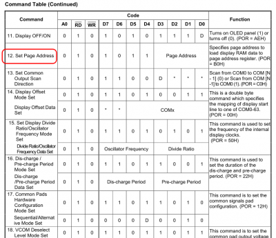

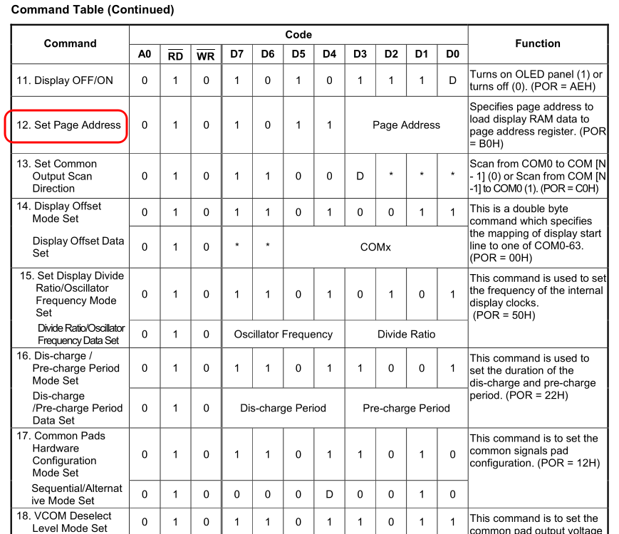

Myslím si, že v tom Datasheetu je chyba:
Takhle by mi to dávalo smysl. Nebo ne?
LinuxCNC - MESA 7i96
zz912.webnode.cz
Příspěvky: 9649
12. 11. 2023, 7:05
zz912 píše: ↑12. 11. 2023, 4:32 Myslím si, že v tom Datasheetu je chyba:
Aha, toho jsem si před tím nevšiml, vidím to stejně 👍

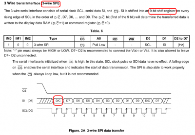

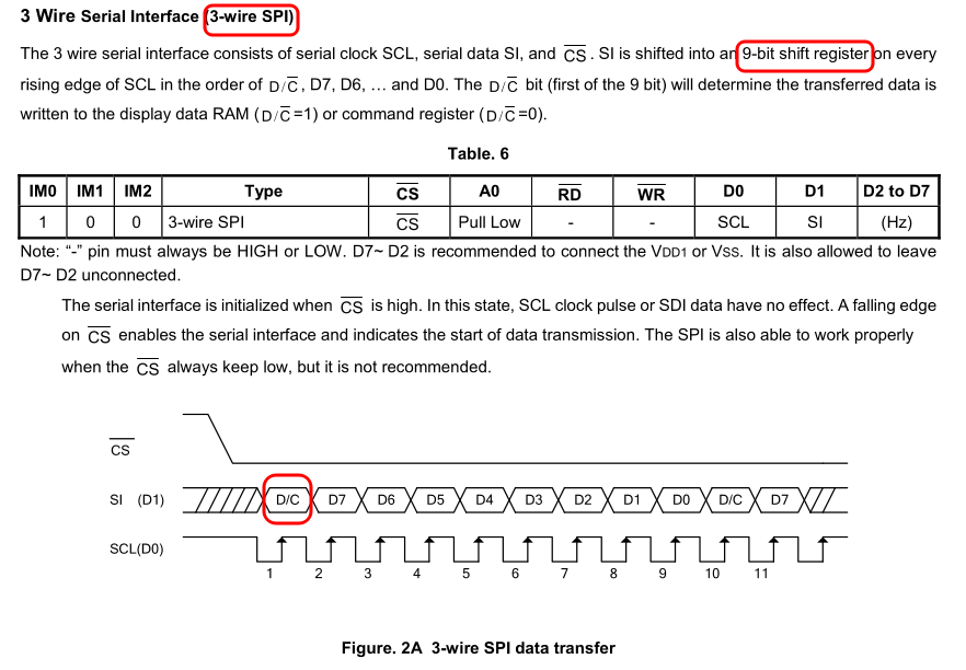

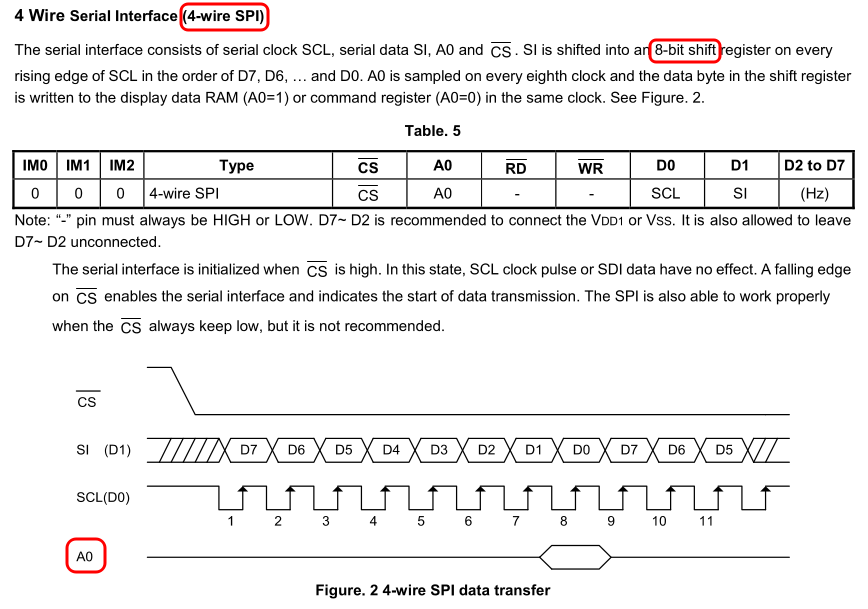

Tak jsem pokročil dále, z obrázků níže vyplývá, že pin DC na modulu bude zapojen do do pinu A0 na driveru a bude se tedy jednat o 4 vodičové zapojení:
Zároveň z toho vyplývá, že délka slova SPI komunikace bude 8 bitů = 1 byte.
Jakmile se aktivuje Chip Select, tak přijímač na driveru bude číst jednotlivé byte.
Signál A0 alias DC, D/C tam bude pro nějakou kontrolu, synchronizaci?
Pokud se vrátím k mému Hello world a budu chtít zvládnout rozsvítit jeden pixel, tak budu muset pomocí SPI vyplnit tyto registry bajtama.
Ovšem vůbec netuším jak. Nevidím v tom datasheetu žádný protokol, jak posílat bajty po SPI sběrnici. Mělo by tam něco takového být? Nebo už všechny informace mám?

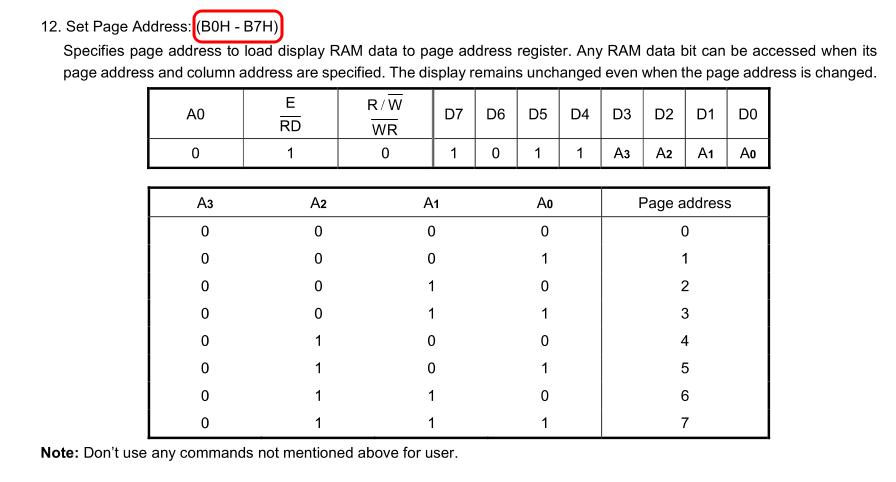

Zkusím popsat, jak bych u nastavil Page Address:
Bohužel slovo "registr" a spojení "nastavení registrů" je pro mě noční můra. Všude na netu se považuje za něco tak samozřejmého, že se tím nikdo nezabývá, aby to pořádně vysvětlil. Navíc když dám do Google slovo registr, tak mi to vypíše registr vozidel, registr dlužníků ....
Já si adresu registru představuji něco jak hodnotu ukazatele v jazyce C. V případě Page Address se bude jednat o adresy B0H až B7H což odpovídá 176D až 183D. Jelikož nelze do paměti uložit 1 bit, budu tam muset uložit celý Byte.
Zápis logické 0 pomocí Byte bude asi 00000000b
Zápis logické 1 pomocí Byte bude asi 00000001b
Je to tak?
Tudíž pokud budu chtít rozsvítit pixel na Page Address 5 budu muset nastavit:
B0H 176D | 00000001b
B1H 177D | 00000000b
B2H 178D | 00000001b
B3H 179D | 00000000b
B4H 180D | 00000001b
B5H 181D | 00000001b
B6H 182D | 00000000b
B7H 183D | 00000001b
Sice nevím, jak to přes tu PCI sběrnici poslat, ale uvažuji správně?
