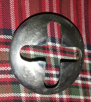

Ahoj a co kryt z FN20?
http://www.intos-stroje.cz/fn-20-22-25- ... dici-paky/
Odpoledne ti ho případně můžu oměřit.

dira tam je 12mm, ale ten vnější průměr je cca 47mm, na tý gumě se to blbě měří (nemám na frézce to osazení). Platil jsem 100-150 korun, už nevím.

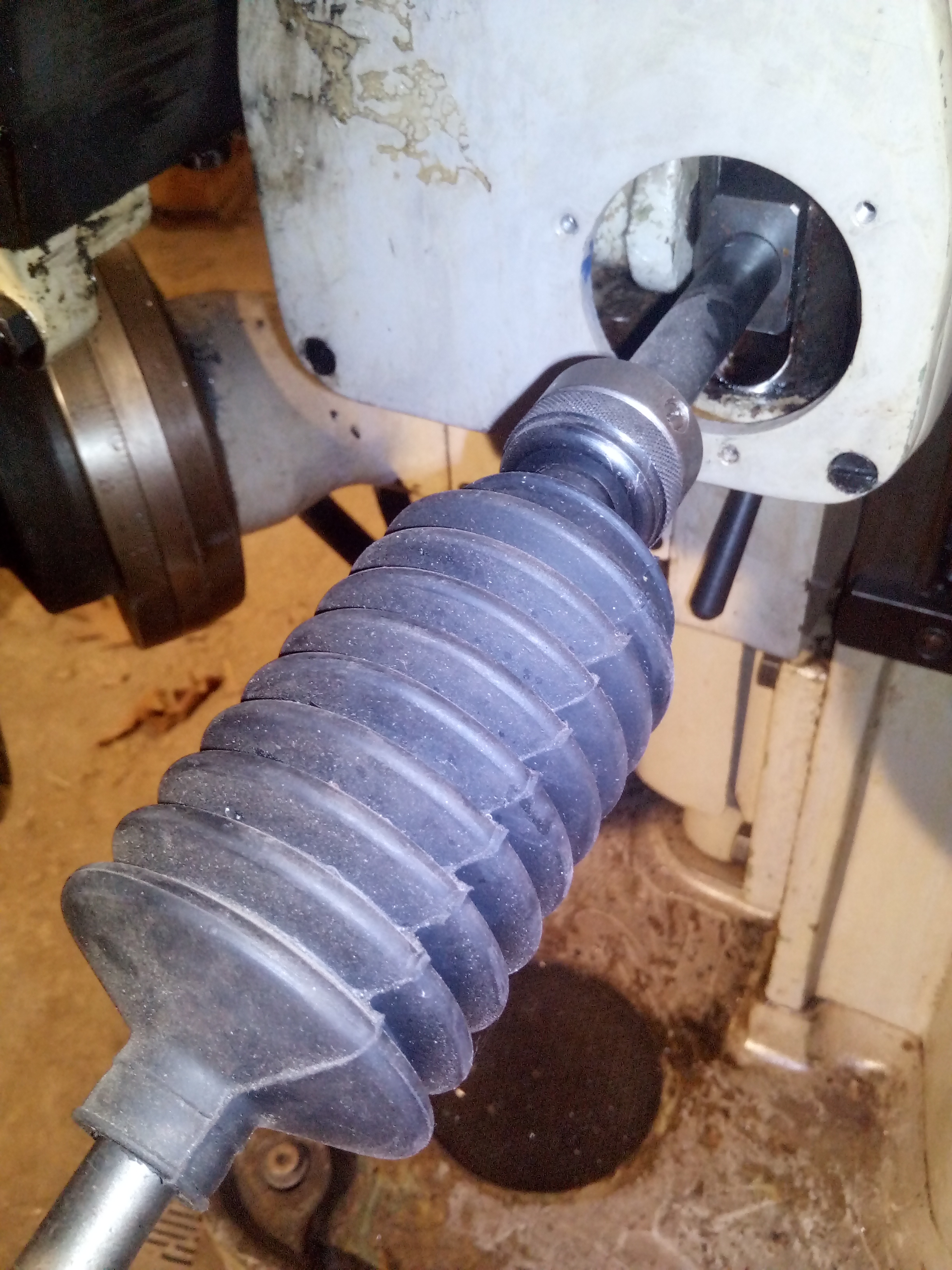

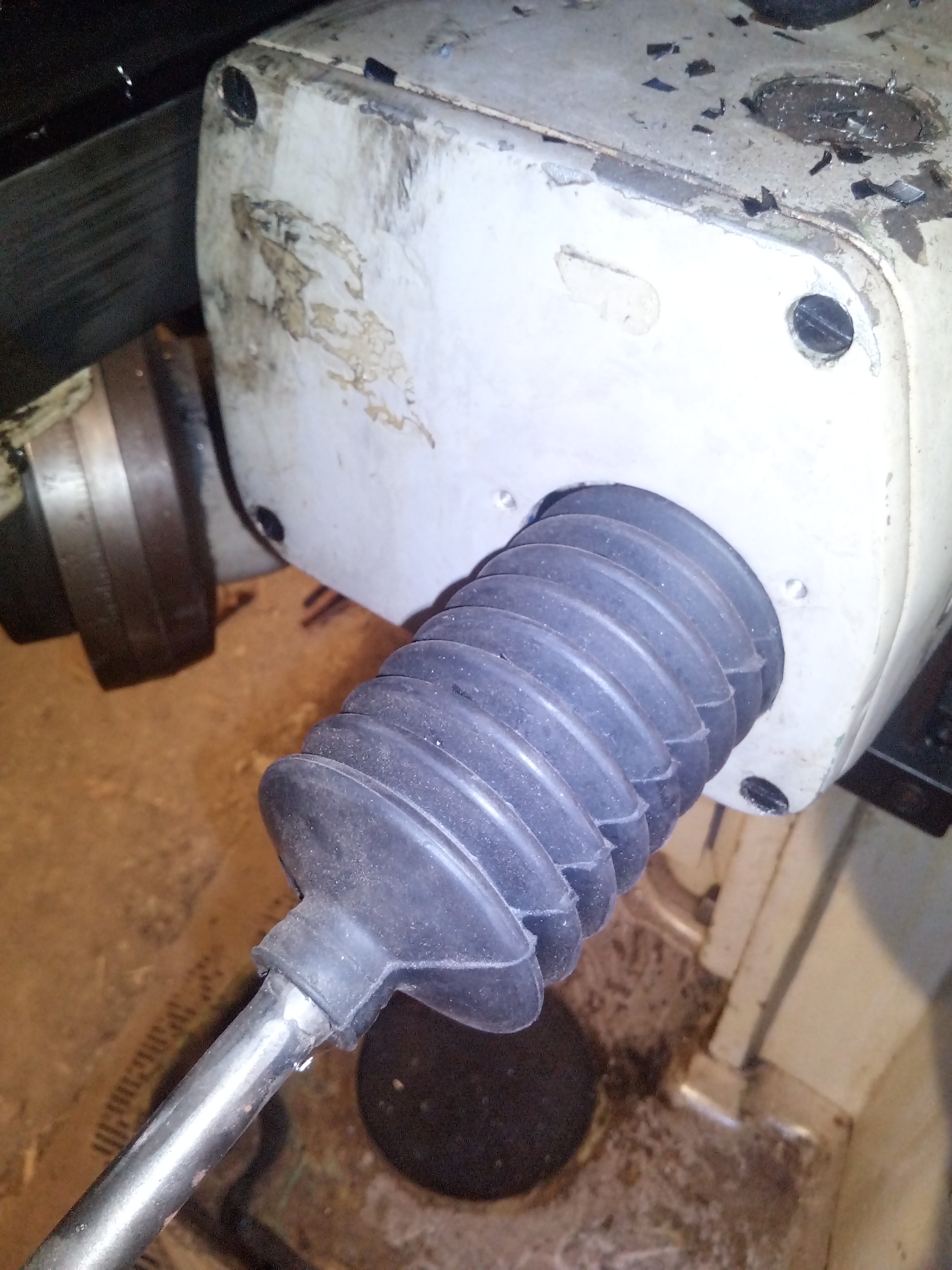

Řešil jsem to na svém Heckertu a použil jsem manžetu z hřebenového řízení. Akorát je třeba vybrat gumovou, ne plastovou, a rozměr hold musí člověk vyhrabat někde na krámě. Ještě tam musím vyrobit nějaký mezikroužek, ale ono to obstojně funguje a pasuje i takhle nasucho, tak se bojím, že to tak už zůstane. :D

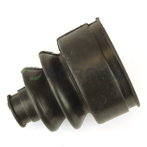

SO 545 píše: 19. 11. 2023, 7:11 a co toto.... https://www.motoren.sk/manzeta-radiacej ... -130-e7721
A vieš aké to má rozmery?

zverodoktor píše: 19. 11. 2023, 10:18 A vieš aké to má rozmery?
To co jsem nalinkoval je evidentne to same co ten pofiderni eshop nabizi jako prachovku na FN20, jen za normalni cenu.
