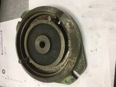

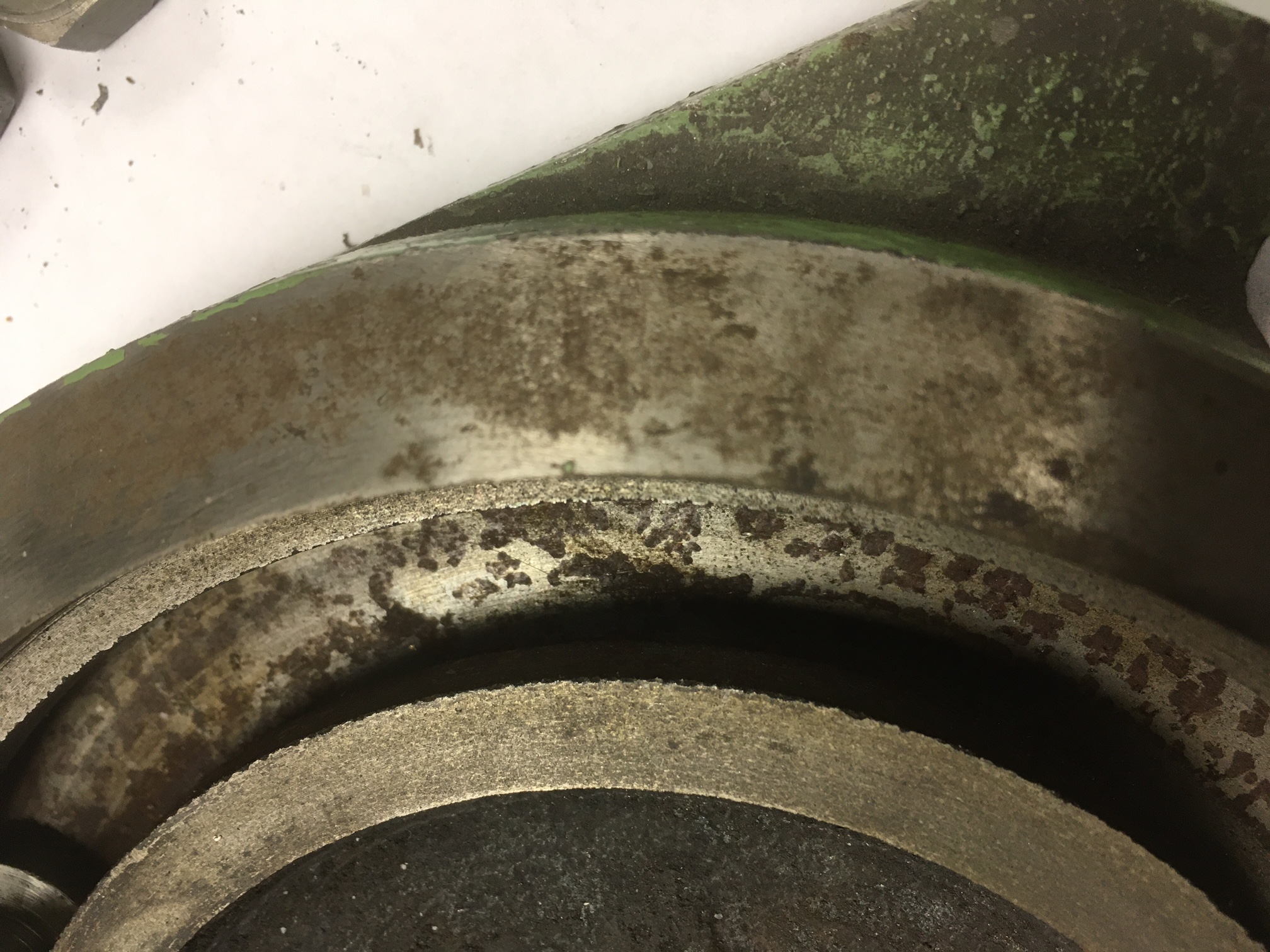

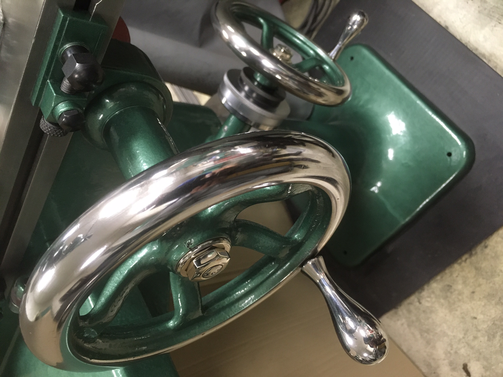

pustil som sa do zušľachťovania nového prírastku v dielni, frézky FN25. Frézka je minimálne opotebovaná, ale dlhodobo bola skladovaná v nejakej garáži a na niektorých miestach je hrdza.
Liatinové kolesá posuvov sú hrdzavé najviac. Nieje to hlboká korózia, ale súvislá vrstva na povrchu liatiny.
Máte nejaký osvedčený postup, ako im navrátiť krásu?
Ešte sa chcem opýtať, dá sa liatina namočiť do odhrdzovača? Niečo sa mi marí, že sa to z nejakého dôvodu nemá robiť.
Ďakujem za dobré rady Andrej.

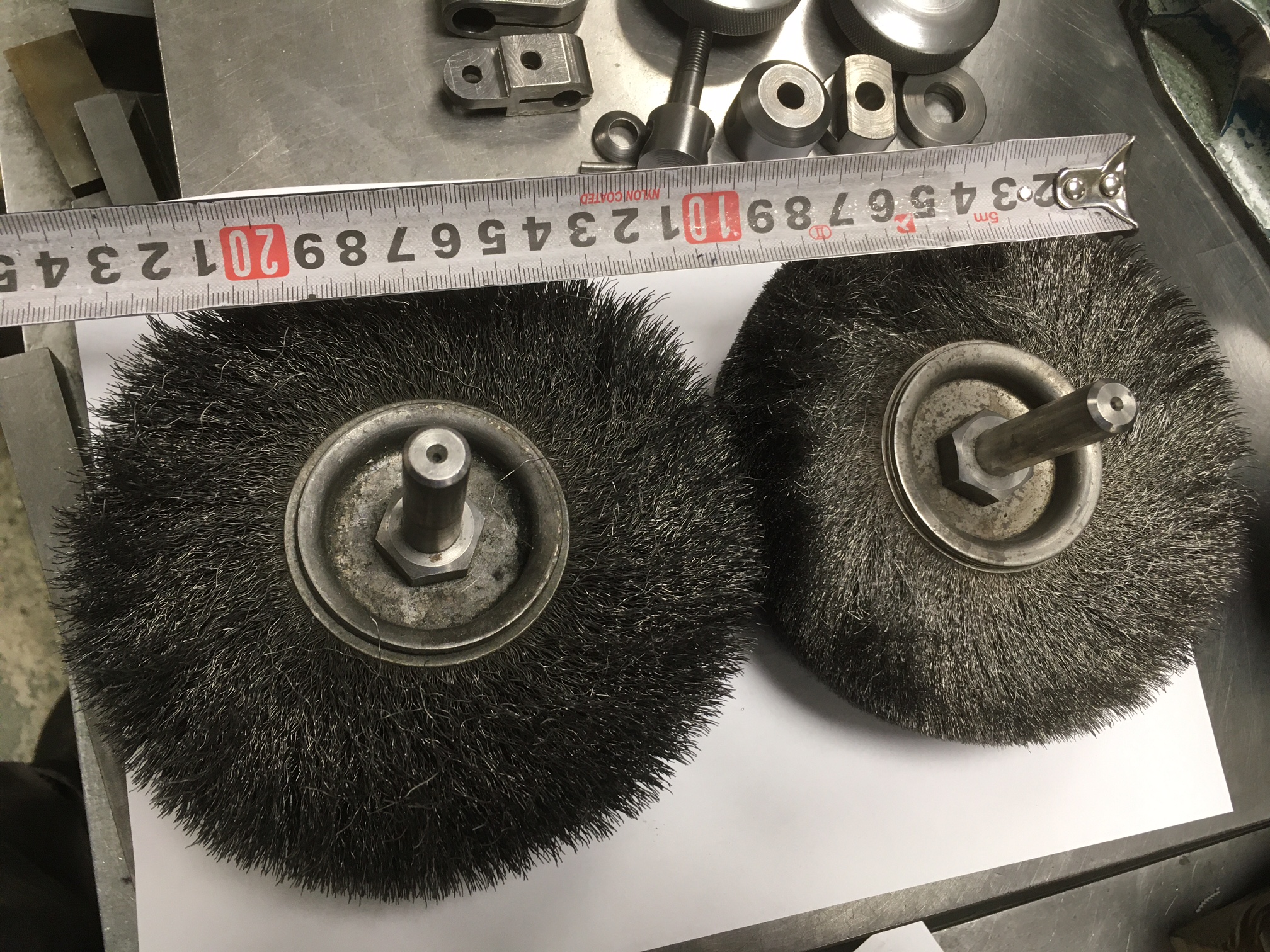

You can remove it with a soft wire cupwheel on a mini grinder. I have done it many times. Other options are scothbrite and oil or wire wool and oil, or a blunt scraper followed by wire wool.
If it really is just a fine layer you will be surprised at how easily it comes off.
Můžete jej odstranit pomocí měkkého drátěného kotouče na mini brusce. Udělal jsem to mnohokrát. Dalšími možnostmi jsou scothbrite a olej nebo drátěná vata a olej, nebo tupá škrabka následovaná drátěnou vlnou.
Pokud je to opravdu jen jemná vrstva, budete překvapeni, jak snadno se sundává.

Dobrý den

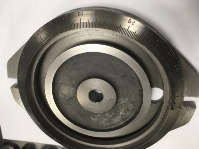

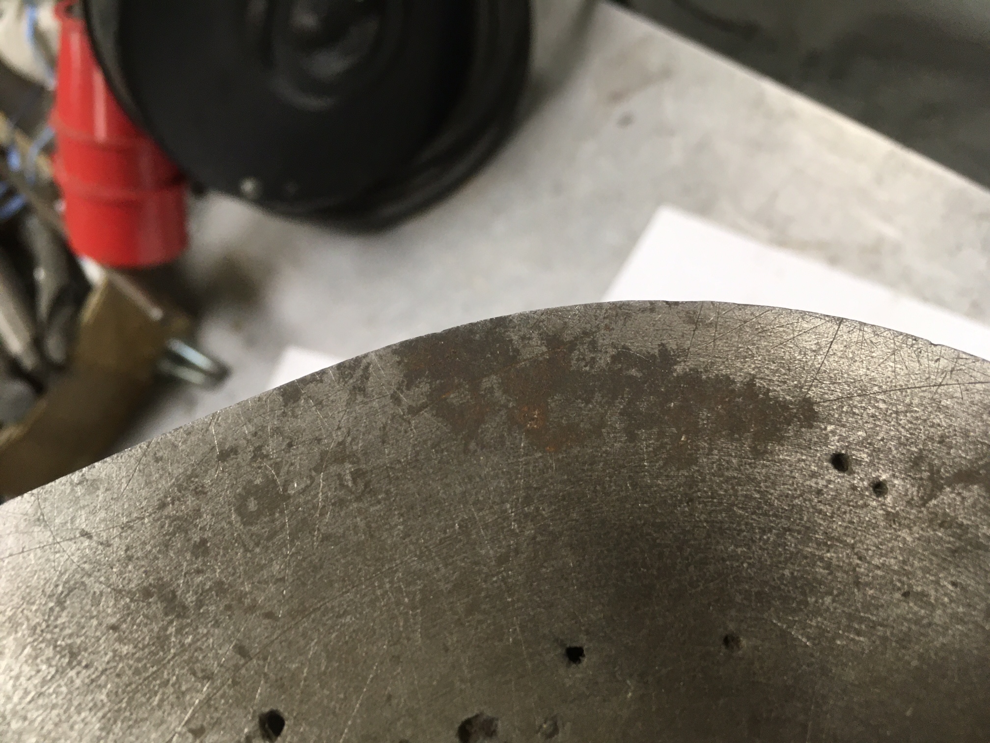

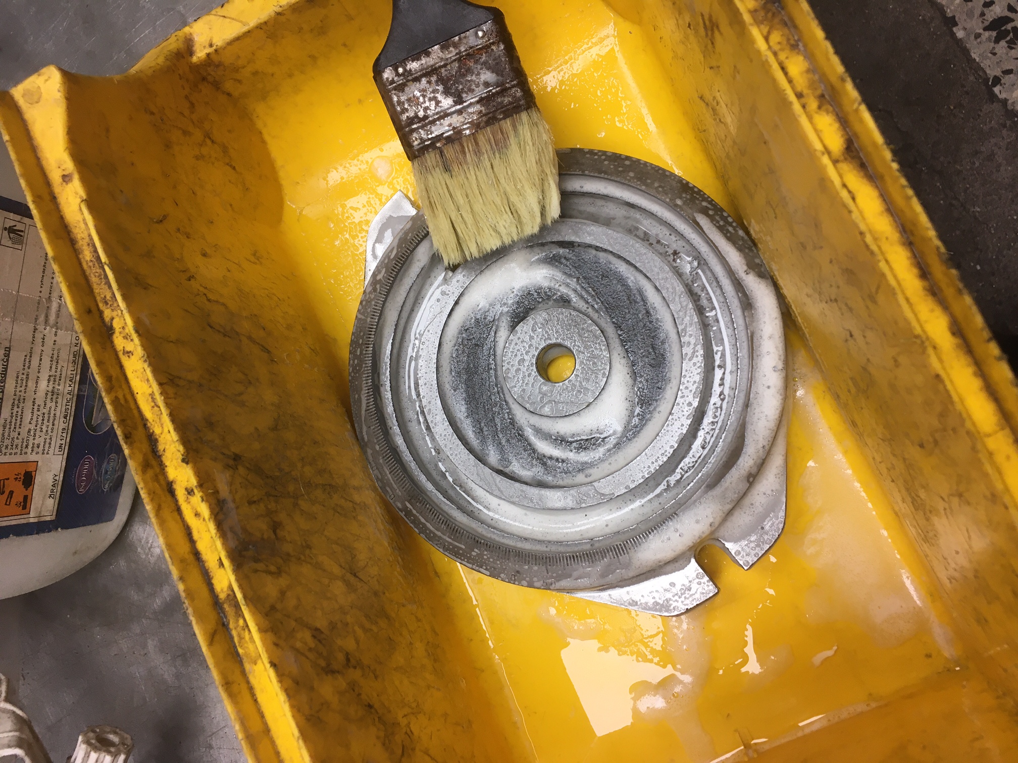

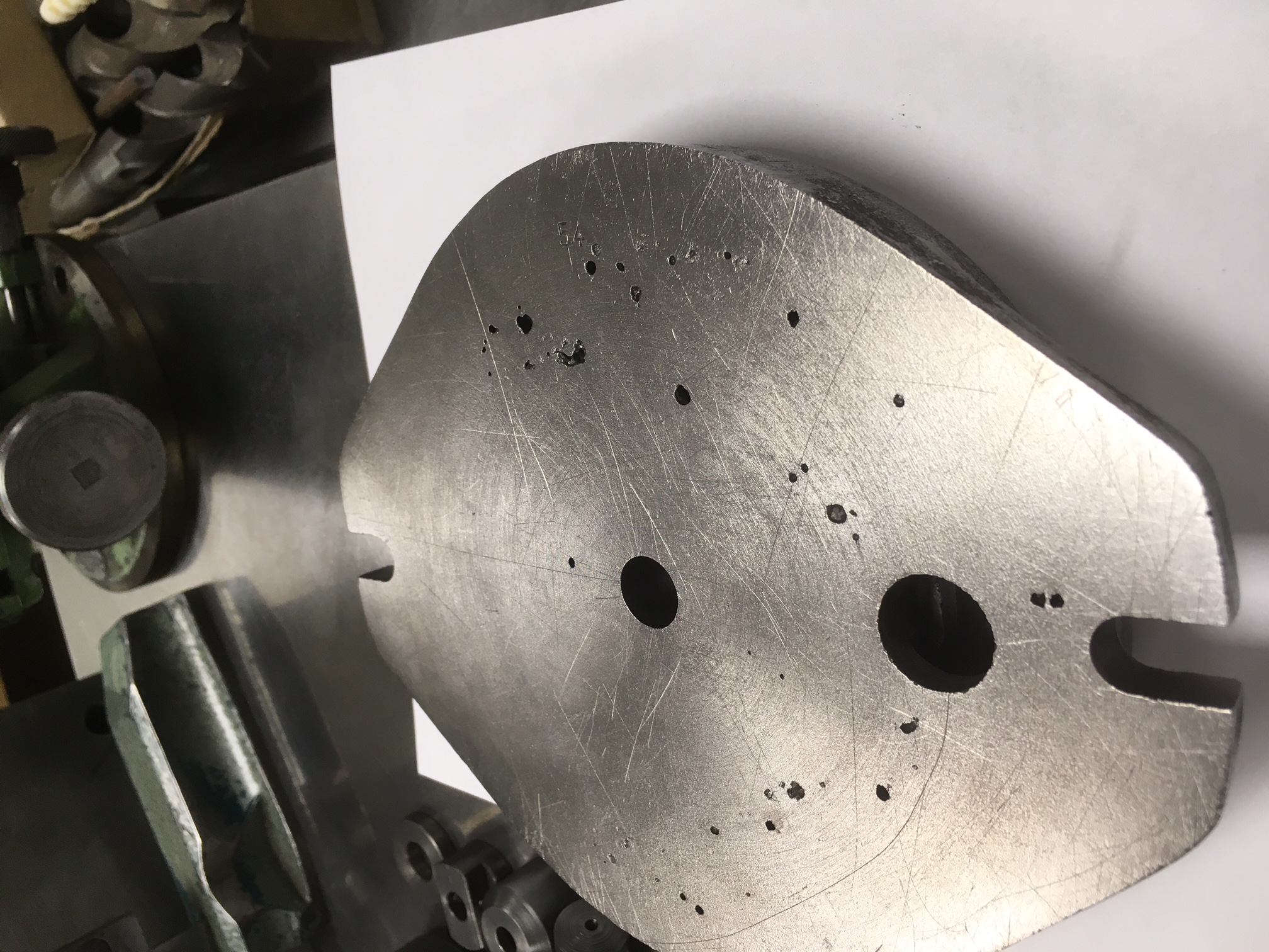

Narazil jsem na toto téma a to mne vyprovokovalo k tomu abych něco odrezil a vyfotil.
Litina se samozřejmě dá krásně odrezit chemicky pomocí odrezovače a je to mnohem lepší než to něčím brousit nebo drhnout. Dají se odrezit i hloubkově zkorodované díly ale potom vám samozřejmě v materiálu zůstanou ty díry po korozi.
Po odrezení doporučuji ještě díl okartáčování drátěným kartáčem a litinový povrch vypadá jako právě obrobený . Pokud požadujete litinu s leskem, pak se samozřejmě broušení a leštění pastou a kotoučem nešvyhnete..
Zdravím Štěpán
Zdravím Štěpán

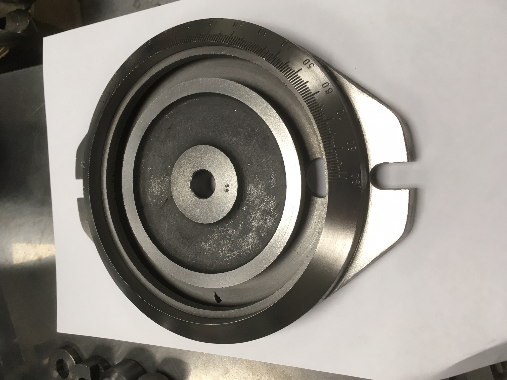

Ahoj Štěpáne,
tiež sa pripájam s otázkou na typ odhrdzovača. Výsledok tvojho čistenia a odhrdzovania je naozaj ohromujúci. Mne ako starému lenivcovi sa do nejaké ručného drhnutia moc nechcelo, naviac po prvom pokuse som zistil, že ručne drhnúť až tak ľahko ako by som chcel to nejde, tak som kolesá odmastil čističom na motory, opláchol vodou a namočil na 24 hodín do prípravku EVAPO-RUST, ktorý som nedávno zakúpil a na fóre preberal. Odhrdzilo perfektne, tak som skúsil namočiť aj delený kruh z nóniom, ktorý mal na jednom mieste škaredú koróziu. Opäť hrdza zmizla čoby čarovným prútikom, niklu na povrchu ani farbe v stupnici sa nestalo vôbec nič. Výrobca uvádza, že je možné odhrdzovať aj železné dielce ktoré sú súčasťou vecí s farebných kovov, ktoré prípravok počas odhrdzovania nepoškodzuje. Jediné blbé na tomto prípravku je cena. Ale zase sa dá používať dookola, kým nestratí účinnosť.
