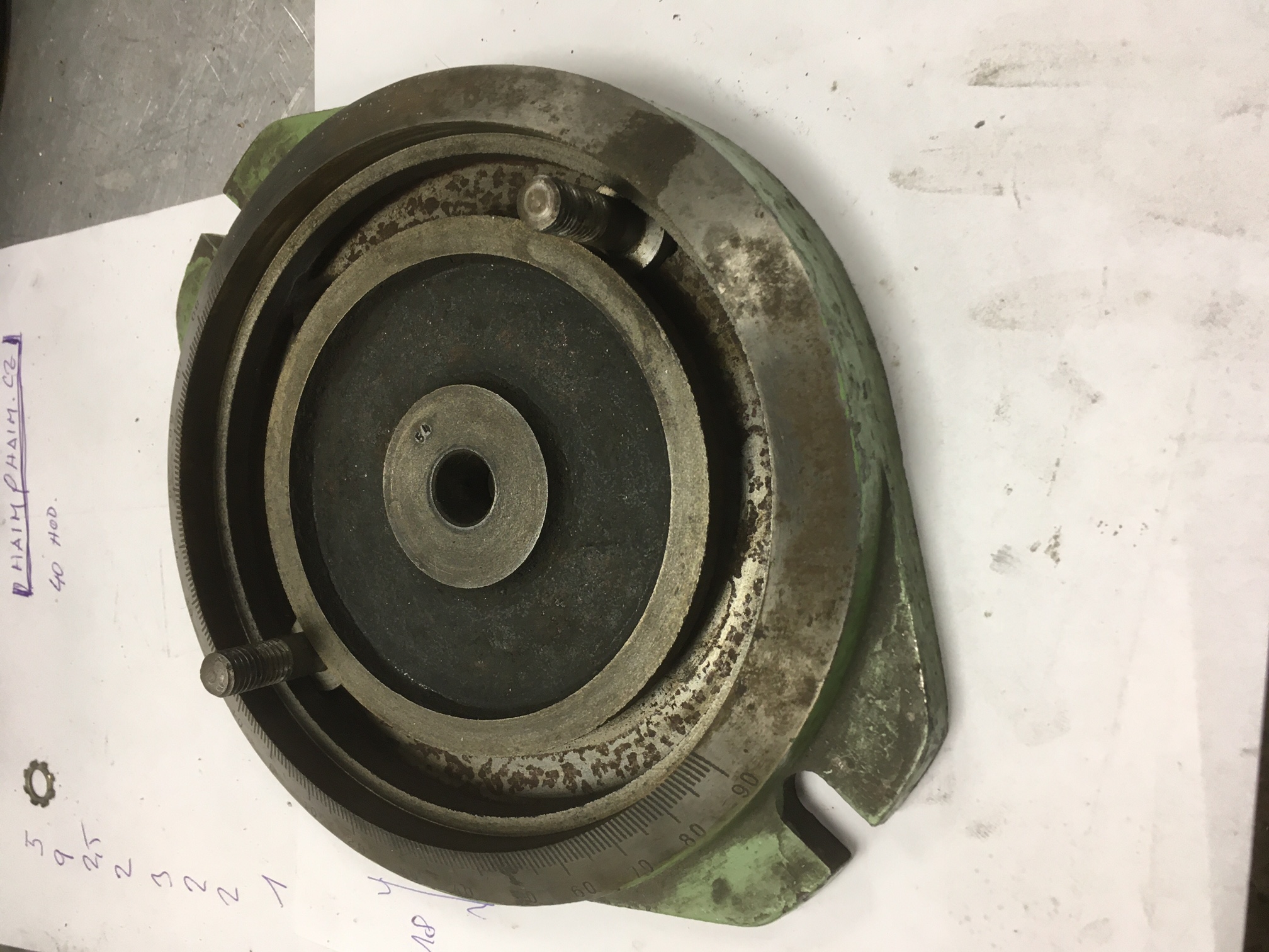

Dobrý den
Narazil jsem na toto téma a to mne vyprovokovalo k tomu abych něco odrezil a vyfotil.
Litina se samozřejmě dá krásně odrezit chemicky pomocí odrezovače a je to mnohem lepší než to něčím brousit nebo drhnout. Dají se odrezit i hloubkově zkorodované díly ale potom vám samozřejmě v materiálu zůstanou ty díry po korozi.
Po odrezení doporučuji ještě díl okartáčování drátěným kartáčem a litinový povrch vypadá jako právě obrobený . Pokud požadujete litinu s leskem, pak se samozřejmě broušení a leštění pastou a kotoučem nešvyhnete..
Zdravím Štěpán
Zdravím Štěpán
To je krásná práce. Jaký přípravek na odrezení používáte ?

Ahoj Štěpáne,
tiež sa pripájam s otázkou na typ odhrdzovača. Výsledok tvojho čistenia a odhrdzovania je naozaj ohromujúci. Mne ako starému lenivcovi sa do nejaké ručného drhnutia moc nechcelo, naviac po prvom pokuse som zistil, že ručne drhnúť až tak ľahko ako by som chcel to nejde, tak som kolesá odmastil čističom na motory, opláchol vodou a namočil na 24 hodín do prípravku EVAPO-RUST, ktorý som nedávno zakúpil a na fóre preberal. Odhrdzilo perfektne, tak som skúsil namočiť aj delený kruh z nóniom, ktorý mal na jednom mieste škaredú koróziu. Opäť hrdza zmizla čoby čarovným prútikom, niklu na povrchu ani farbe v stupnici sa nestalo vôbec nič. Výrobca uvádza, že je možné odhrdzovať aj železné dielce ktoré sú súčasťou vecí s farebných kovov, ktoré prípravok počas odhrdzovania nepoškodzuje. Jediné blbé na tomto prípravku je cena. Ale zase sa dá používať dookola, kým nestratí účinnosť.
P.S.: Inak popravde ja by som takto naleštenú frézku nemohol mať. Nieže by som nechcel a nepáčilo by sa mi to. Ale poznám sa, bál by som sa na tom dačo robiť, aby sa to nezamazalo.
