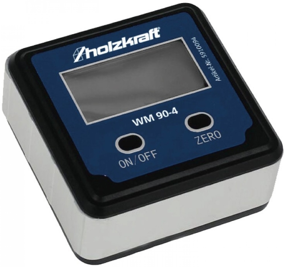

Digitální úhloměr (sklonoměr) - doporučte
Příspěvky: 9649
27. 11. 2023, 6:37
doporučte prosím ověřený spolehlivý magnetický digitální sklonoměr, něco koupitelného v CZ obchodě. Na heurece je dobře hodnocen https://merici-uhlomery.heureka.cz/holz ... /#prehled/.
Dík, T.
Příspěvky: 6573
27. 11. 2023, 6:39
Mám skoro to samé od Insize, koupil jsem asi tři a všechny ok
A používám to rád
https://www.insz.eu/digitalni-vodovahy/ ... -1-insize/
Dawe
Příspěvky: 3122
27. 11. 2023, 7:22
Zkousel jsem v prubehu let ruzne typy, meri podobne, presne. Poslednich par roku mam asi ctyri kusy zn. Fortum a vsechny ok.

Mám Festa a vypadá úplně stejně a jsem s ním spokojen. Takže asi můžeš koupit cokoliv co vypadá stejně, protože krom nálepky v tom budou stejný šikmovoký střeva. :wink:

Na Ali kúpiš s akumulátorom za tú istú cenu a nemusíš meniť baretky. Dosť ich žere.

Trochu jsem na toto své téma zapomněl, dík všem za tipy! Z Ali to moc nechci, i když akumulátor zní dobře. Máš to vyzkoušené?
Dík, T.
Příspěvky: 6573
5. 12. 2023, 1:16
Mám v tom baterku asi dva roky a samo používám občas, no problem
Příspěvky: 9649
5. 12. 2023, 2:57
Ten tvůj je na AAA, tam to asi nebude problém, některé jsou na knoflíkovky, tak to možná bude slabší..?
Příspěvky: 6573
5. 12. 2023, 3:02
Thomeeque píše: ↑5. 12. 2023, 2:57 Ten tvůj je na AAA, tam to asi nebude problém, některé jsou na knoflíkovky, tak to možná bude slabší..?
Určitě, něco může žrát daleko více
Dawe
Příspěvky: 3122
5. 12. 2023, 3:25
Thomeeque> vsechny typy co jsem mel jely na CR2032 a vydrzely asi rok pravidelneho provozu. A bylo celkem jedno co je uvnitr - kuchal jsem treba Limit r.v. asi 2008 viz foto, tam byl ADXL jeden z prvnich trojosych akcelerometru v jednom pouzdre. Ty Fortum maji uz nejakou moderni 6DOF IMU je to s tou vydrzi podobne.
