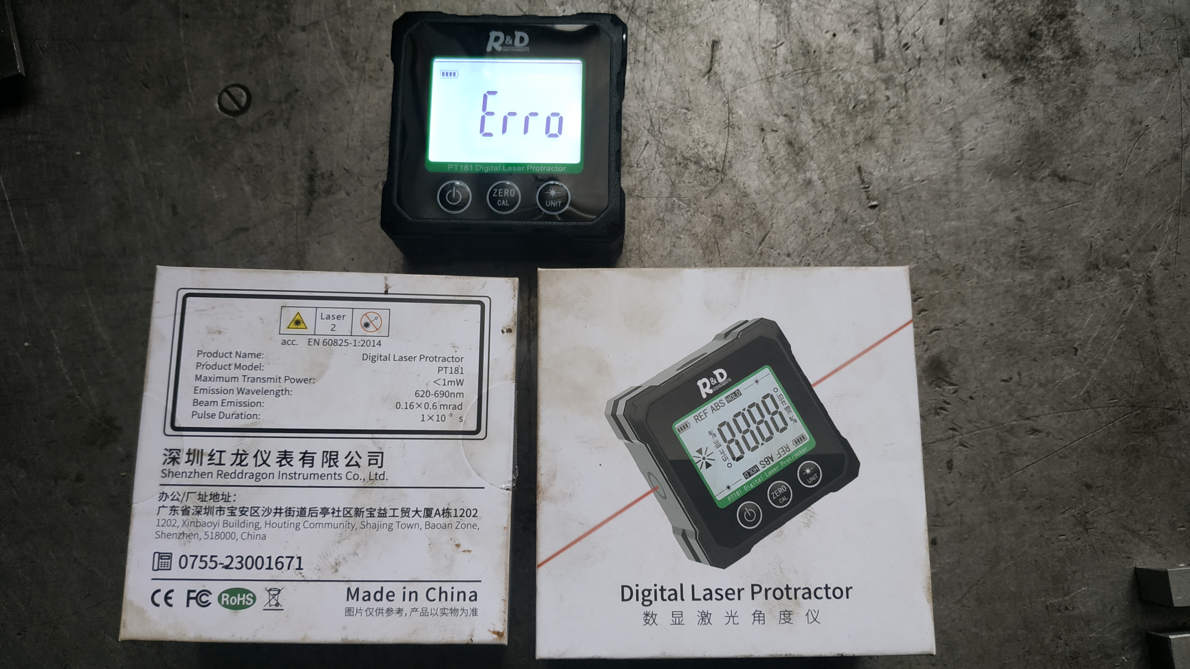

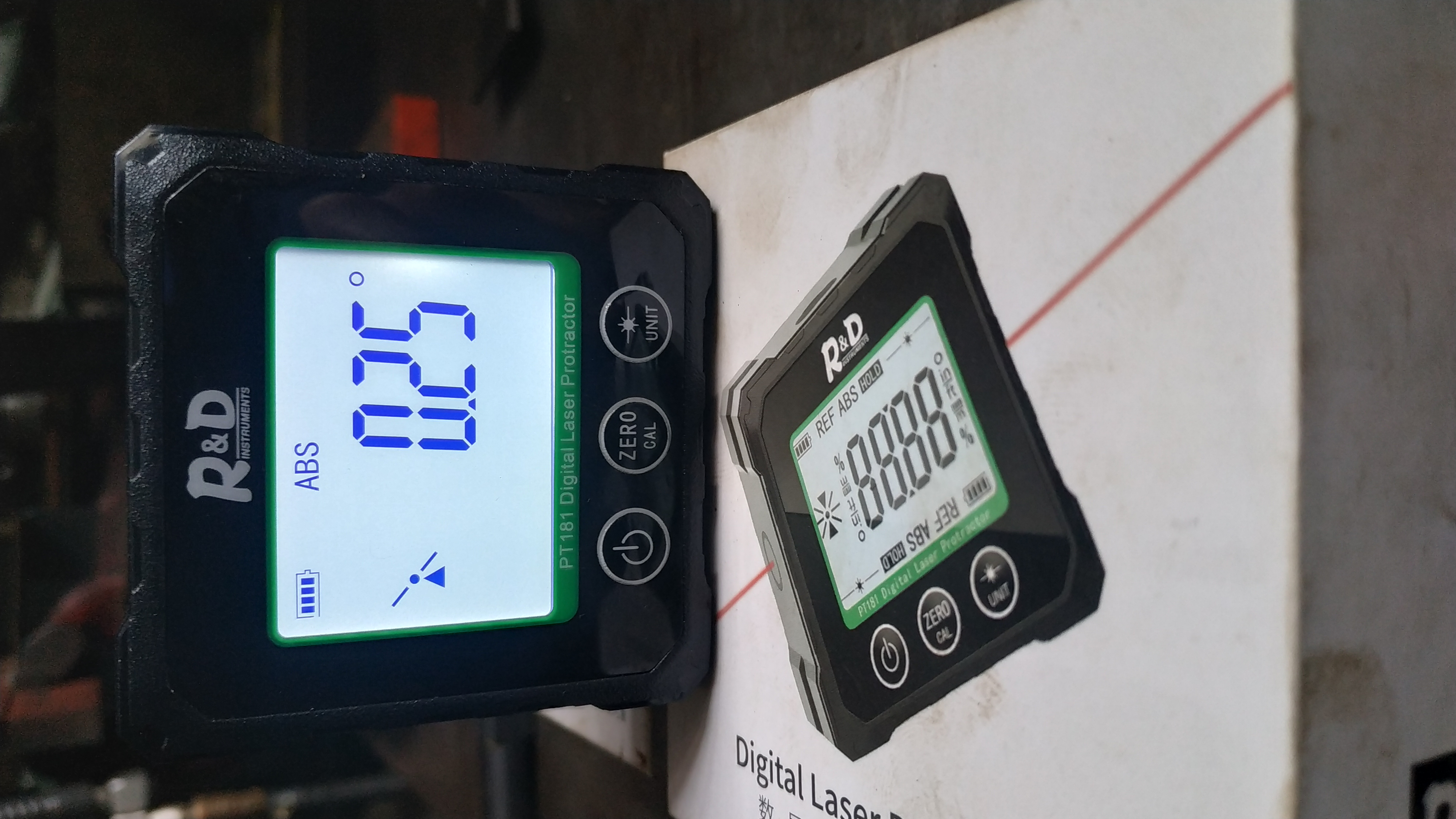

Na Ali kúpiš s akumulátorom za tú istú cenu a nemusíš meniť baretky. Dosť ich žere.

Trochu jsem na toto své téma zapomněl, dík všem za tipy! Z Ali to moc nechci, i když akumulátor zní dobře. Máš to vyzkoušené?

Mám v tom baterku asi dva roky a samo používám občas, no problem

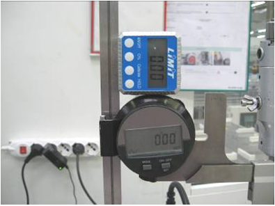

Ten tvůj je na AAA, tam to asi nebude problém, některé jsou na knoflíkovky, tak to možná bude slabší..?

Thomeeque> vsechny typy co jsem mel jely na CR2032 a vydrzely asi rok pravidelneho provozu. A bylo celkem jedno co je uvnitr - kuchal jsem treba Limit r.v. asi 2008 viz foto, tam byl ADXL jeden z prvnich trojosych akcelerometru v jednom pouzdre. Ty Fortum maji uz nejakou moderni 6DOF IMU je to s tou vydrzi podobne.

Mylan
Příspěvky: 510
Registrován: 7. 8. 2016, 3:04
Bydliště: SNV
Příspěvek 5. 12. 2023, 7:23
Thomeeque píše: ↑5. 12. 2023, 11:40 Trochu jsem na toto své téma zapomněl, dík všem za tipy! Z Ali to moc nechci, i když akumulátor zní dobře. Máš to vyzkoušené?
Dík, T.
Mám ho, zajtra možem dať foto

Dawe píše: ↑5. 12. 2023, 3:25 Thomeeque> vsechny typy co jsem mel jely na CR2032 a vydrzely asi rok pravidelneho provozu. A bylo celkem jedno co je uvnitr - kuchal jsem treba Limit r.v. asi 2008 viz foto, tam byl ADXL jeden z prvnich trojosych akcelerometru v jednom pouzdre. Ty Fortum maji uz nejakou moderni 6DOF IMU je to s tou vydrzi podobne.
Nedavno se mi tu nachomejtly obvody ADXL355, zkousel jsem si s tim hrat. Obvody maji vysoke rozliseni (20bit/±2g,), teplotni kompenzaci a hlavne nizky sum. Teda pokud se nastavi nizka sirka pasma, zapnou antialiasingove filtry apod. Bylo poznat napr. zatlaceni prstem do desky stolu na kterem byl akcelerometr, chveni od ventilatoru osciloskopu na stole apod. S oblibenym LIS3DSH ktereho je plny aliexpres naprosto nesrovnatelne. Prakticky pouzitelne rozliseni bylo nejake nizsi desetiny mm na metr, pokud si vzpominam. Bohuzel hodnota zrychleni vzdy po zapnuti zacla nekam driftovat a nepodarilo se mi zjistit proc to dela. Chipy mam primo od vyrobce, takze to nejsou cinske fejky. Zkusim jeste vymenit obvod jestli neni mechanicky poskozeny snimac, pripadne to probrat s technickou podporou vyrobce, ale ted na to neni bohuzel cas.
