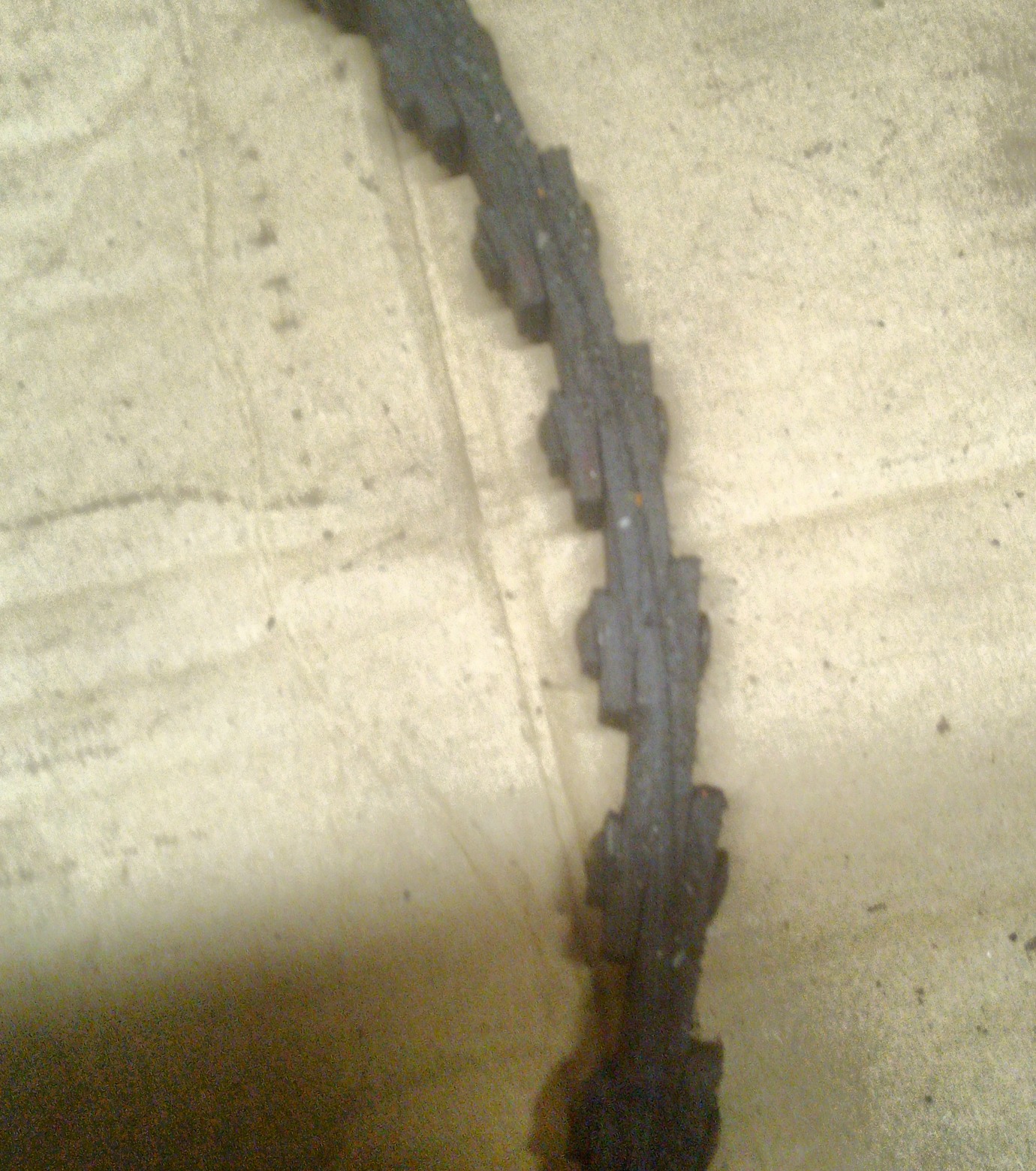

stanik84 píše: ↑21. 6. 2023, 4:56 Když jsme u těch klíňáků. Pak ti to cvaknu. Kožený články, nýtovaný k sobě - je to naříznutý aby to šlo vyndat.....
jo, já jsem ho měl na soustruhu v předloze taky, tohle je ono, normálně se to prodává, jak píše sancho, pokud se to musí rozdělávat tak tohle je elegantní řešení, bohužel musí být hodně napnutý, tím jak je "gumovej" tak pokud není napnutý, tak než to zabere dělá to parádní bordel :wink: , klasickej není k tomu napnutí tak náchylný, bavím se teda o řezaných přesných řemenech, ne zemědělských, který ti jako bonus přidají házivost ve spoji :D

tumlik píše: ↑25. 6. 2023, 1:51 tohle je ono
Obdoba sa normálne predáva ako segmentovy klinovy remeň, robia sa z nylonu a tie už gumové nie sú. Niektorý predajcovia to nazývajú aj presne klinové remene.
Na 2UD s tým poháňam pracovný vretennik, nakoľko kvalita bežne dostupných klinovych remenov je katastrofálna.
Tohle je něco podobného.
Jerguš: taky se to dělá jako třeba u BDU přes kruhový řemínky. Tam je to z motoru na předlohu a z předlohy na vřeteno.

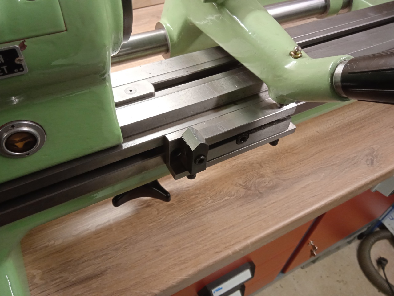

Krása, k čemu je ten zelený díl se stupnicí, co máš upnutý na loži na 3. fotce odspodu?

StoupaCZ píše: ↑27. 10. 2023, 8:40 Krása, k čemu je ten zelený díl se stupnicí, co máš upnutý na loži na 3. fotce odspodu?
ten je tam jenom položený....to je držák kotoučového nože, stupnice umožňuje natáčet ten kotoučový nůž pod úhlem +-10st. ,ten úhel bývá na noži vyznačený, tady konkrétně 102-85.282 a k tomu držák kotoučového nože 102-85.284 který aby to nebylo moc jednoduchý tak jak u schaublina :D je jiný na řezání pravého závitu pravou patronou clockwise, pravý pravou anticlockwise a to stejné u levého závitu, no a navíc můžeš při jakékoli variantě jezdit buď od hlavy, nebo k hlavě (uspořádání pružiny) a poskládání kol (patrony navíc můžou být i levořezné)
je to fakt složitej orloj :D
