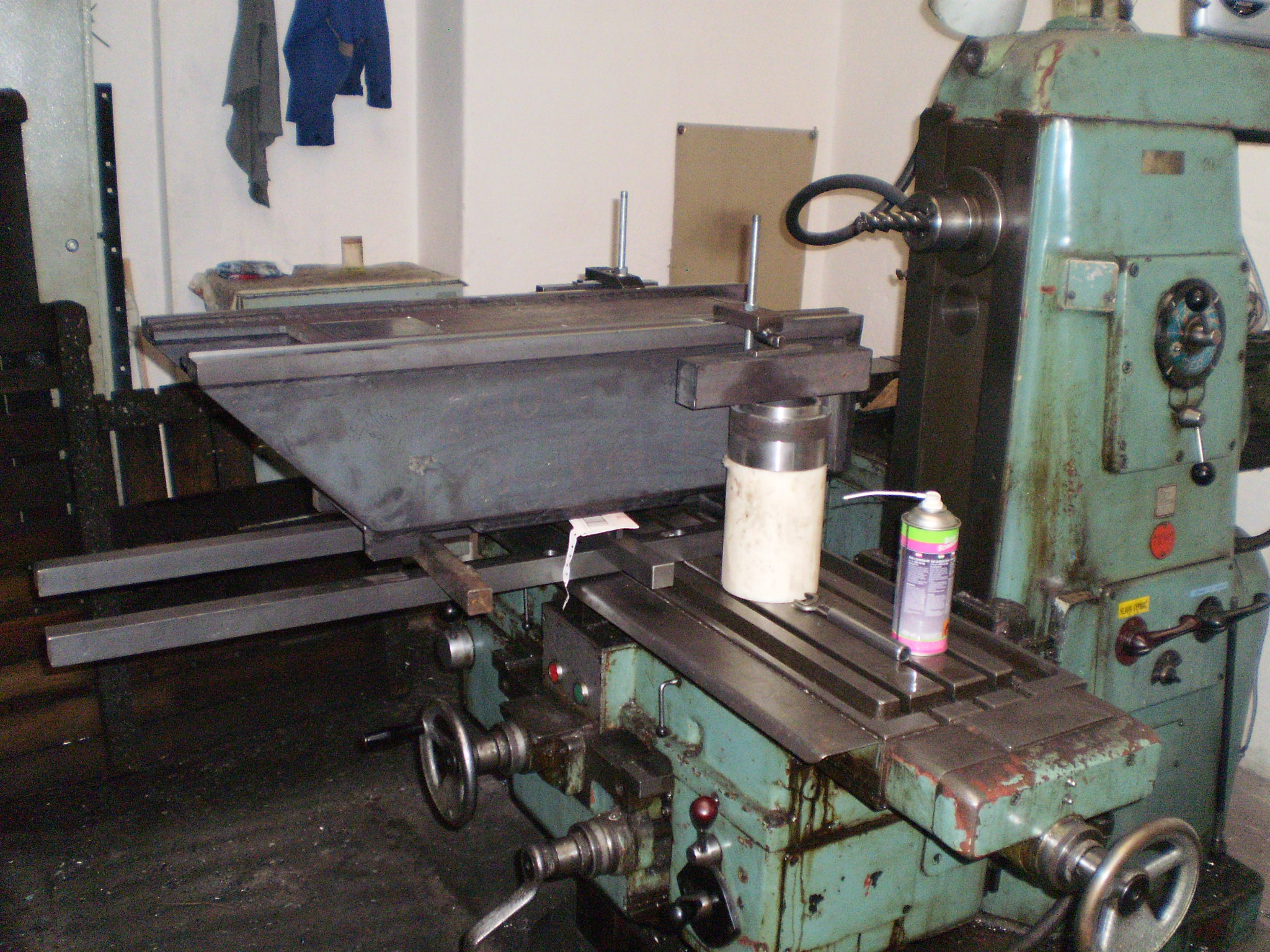

nakonec jsem se vydal "hokejovou" cestou. po ceste do mistniho agrozetu jsem mel prodejnu sportovnich potreb a 8 puku me vyslo na 136 kc vcetne dph. jelikoz to potrebuju na soustruh, ktery mam na zemi, zvolil jsem tuhle cestu take z hlediska nenarocnosti vyroby. do kazdeho puku jsem udelal 15 mm hlubokou 10tku diru, do ktere jsem "nasrouboval" kousek zavitove tyce M12. zbytek byly jen podlozky a matky. vse krome puku slo z domacich zasob. viz prilozene foto. uvidime, co to bude delat.

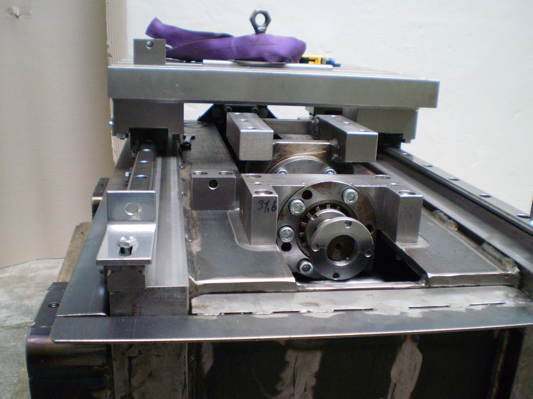

Stůl je už na místě, ještě svrtat uložení matice. Ty dorazy na vedení jsou jen montážní aby mi to nevyjelo.

Příspěvek 28. 6. 2010, 5:24
Máš to moc pěkně udělaný. Těším se na to, až to rozjedeš.
Co ten stůl, o kolik se prohnul po vyfrézování t-drážek?

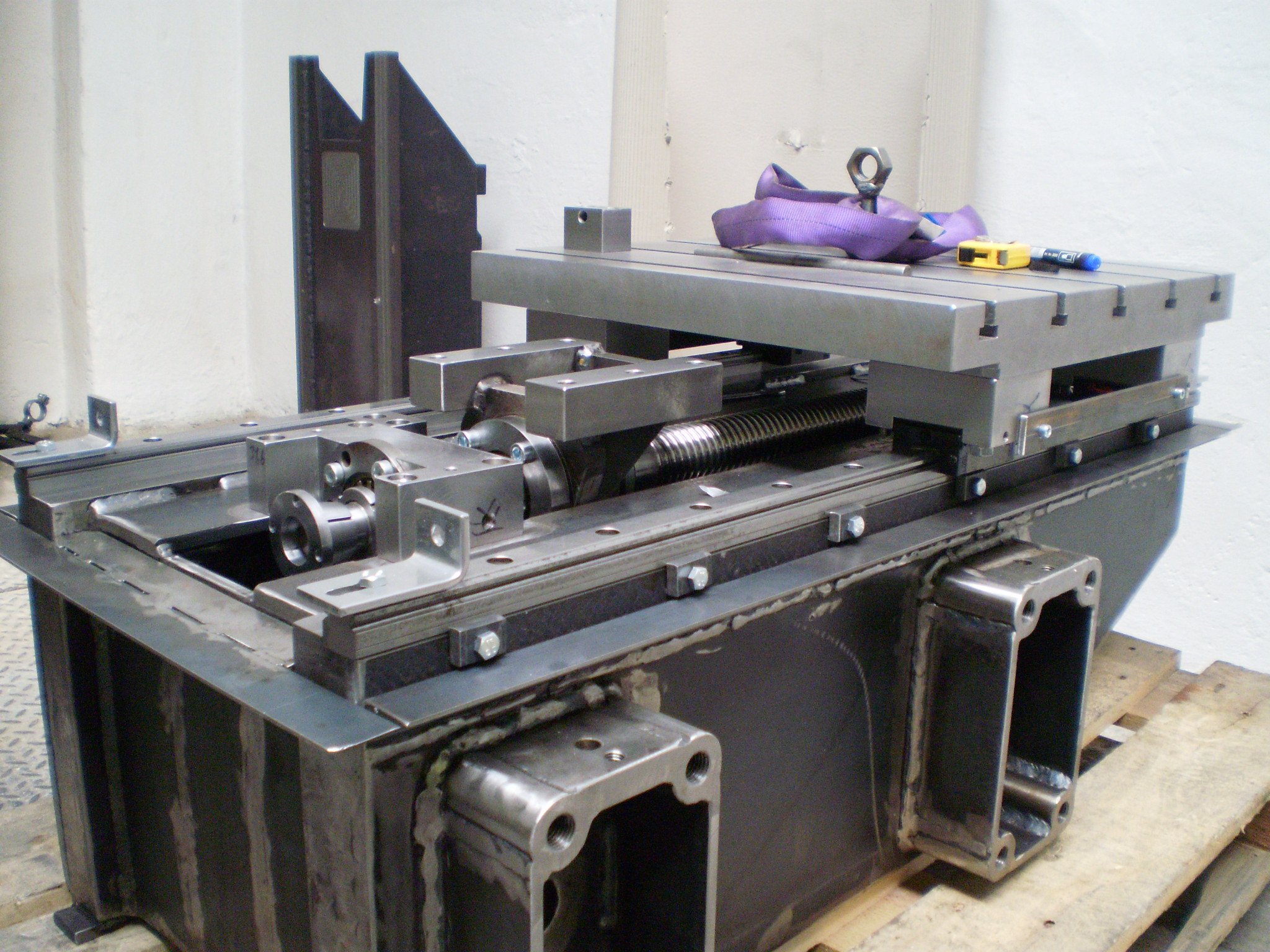

Na změření stolu jsem se ještě nedostal, zdržela mne dovolená. Ale trochu jsem zapracoval na vřetenu.

Příspěvek 21. 8. 2010, 5:12
Moc pěkná práce, víš co děláš a co od toho očekáváš. Kdybych chtěl dělat něco takového, postupoval bych podobně...
