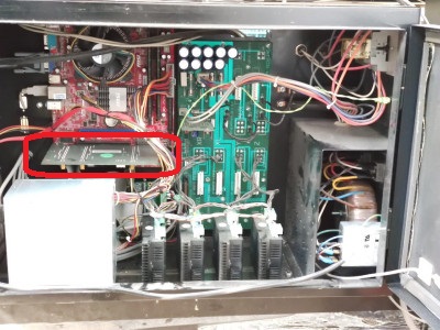

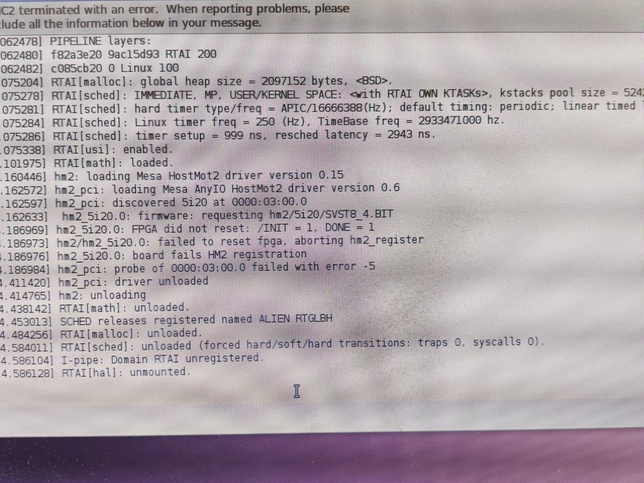

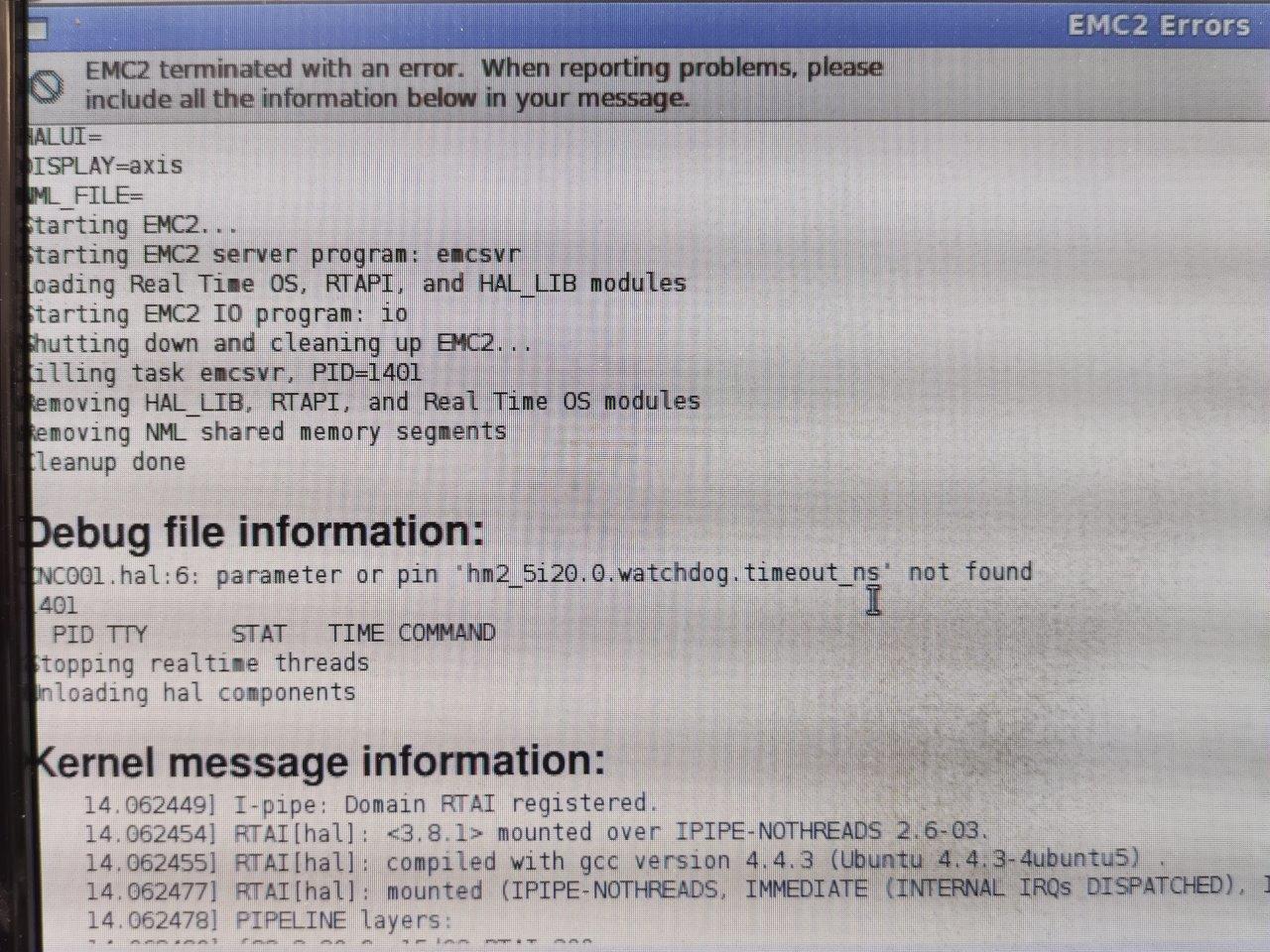

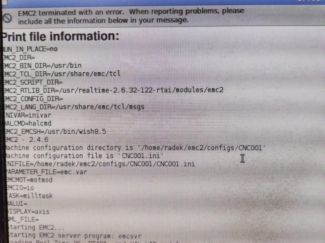

po odstávce jsem spustil CNC stroj a nefunguje mi. V krabici nesvítí drivery, a emc2 se nenačte, Počítač se tváří, že funguje, svítí, linux naběhne, emc píše chyby viz fotky. Na stroji je EMC2 + mesa karta. Servisoval mi to jeden šikovný pán, ale ten jaksi zmizel...
Když jsem ho odpojoval, bylo vše ok. Zkoušel jsem zda nemám stisklou stopku, ale nepomohlo to.
Za zprovoznění nabízím odměnu. :)
Zasílám výpis, co stroj píše.

https://forum.linuxcnc.org/38-general-l ... g-linuxcnc
Vyzera to na rovnaky problem.
Vybrat mesa kartu a vycistit pci konektor, mas to tam nejake zaprasene. Ak to nepomoze tak vymenit mesa kartu.
Vyzera to ze s nou na nejakej urovni vie komunikovat, ale nevie ju vyresetovat.
Zapoj len kartu a napajanie(skontroluj ho) a otestuj

Mám takovej blbej dotaz, která je ta mesa karta? ta malá za zdrojem?

theodor píše: ↑19. 12. 2023, 2:52 Mám takovej blbej dotaz, která je ta mesa karta? ta malá za zdrojem?
Ano, najdi si obrazok mesa 5i20

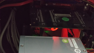

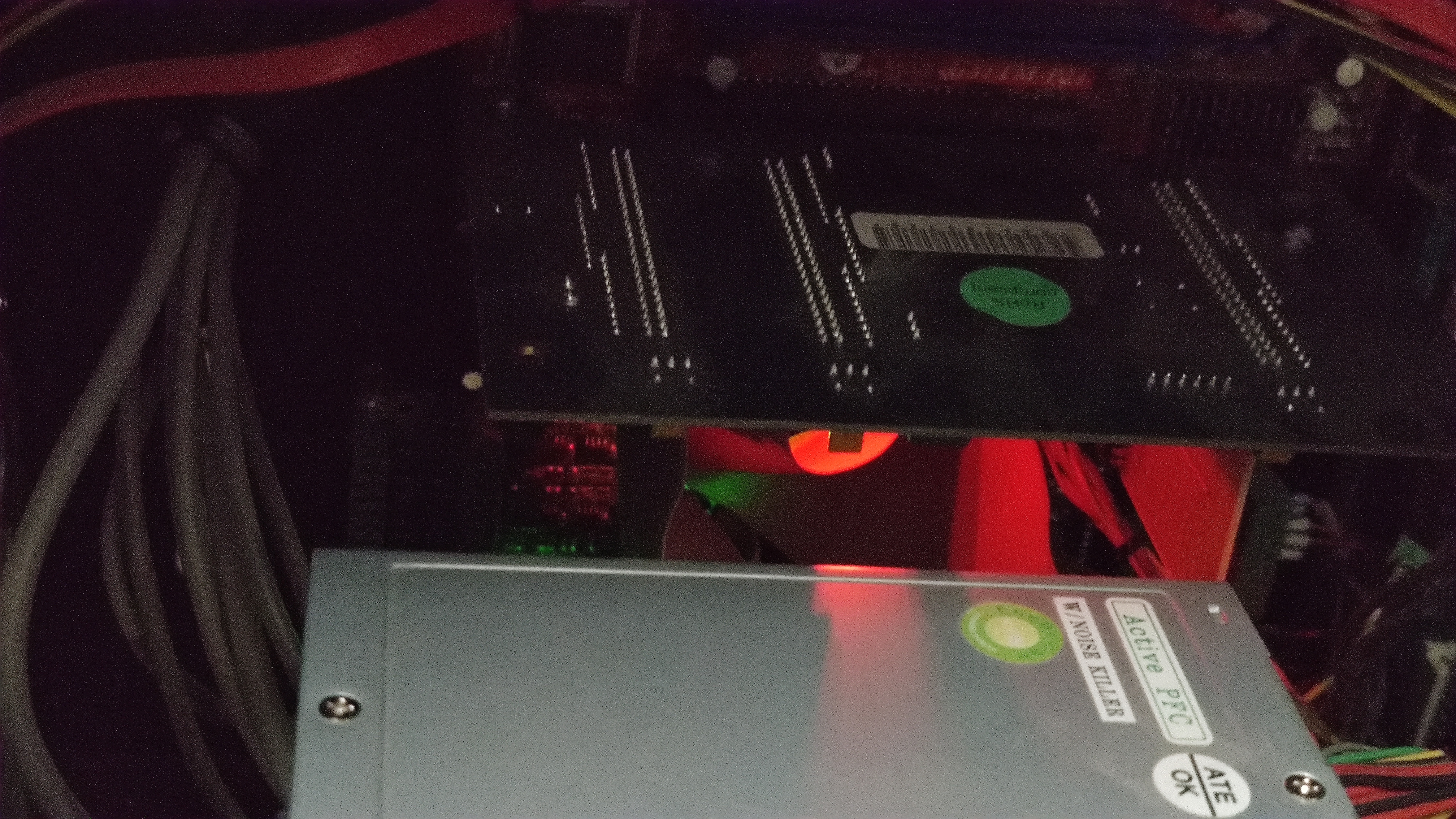

Příspěvek 19. 12. 2023, 3:38
Nikdy jsem mesa kartu neviděl. ale žeby tohle? :)

Mesa karta sviti cervenejma diodama.
