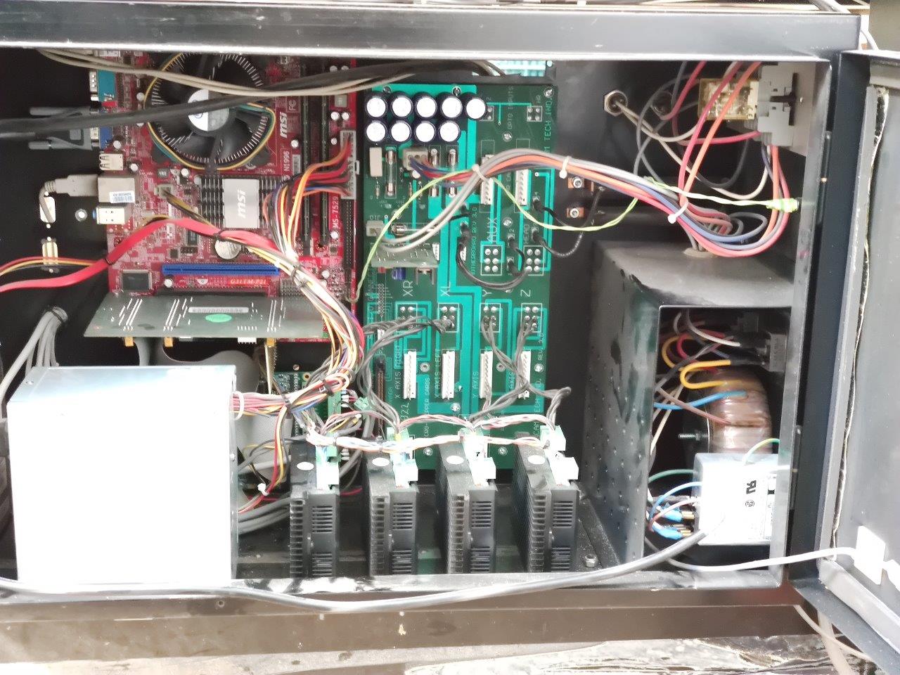

po odstávce jsem spustil CNC stroj a nefunguje mi. V krabici nesvítí drivery, a emc2 se nenačte, Počítač se tváří, že funguje, svítí, linux naběhne, emc píše chyby viz fotky. Na stroji je EMC2 + mesa karta. Servisoval mi to jeden šikovný pán, ale ten jaksi zmizel...
Když jsem ho odpojoval, bylo vše ok. Zkoušel jsem zda nemám stisklou stopku, ale nepomohlo to.
Za zprovoznění nabízím odměnu. :)
Zasílám výpis, co stroj píše.

https://forum.linuxcnc.org/38-general-l ... g-linuxcnc
Vyzera to na rovnaky problem.
Vybrat mesa kartu a vycistit pci konektor, mas to tam nejake zaprasene. Ak to nepomoze tak vymenit mesa kartu.
Vyzera to ze s nou na nejakej urovni vie komunikovat, ale nevie ju vyresetovat.
Zapoj len kartu a napajanie(skontroluj ho) a otestuj

Mám takovej blbej dotaz, která je ta mesa karta? ta malá za zdrojem?

theodor píše: 19. 12. 2023, 2:52 Mám takovej blbej dotaz, která je ta mesa karta? ta malá za zdrojem?
Ano, najdi si obrazok mesa 5i20

nemáš ještě kleklou baterku na základní desce ? čas ti komp drží ?

Ano, čas kupodivu drží.

Mesa karta sviti cervenejma diodama.

Baterkou to nebylo. Tu jsem vymenil

Bylo to baterkou,
Potom se musi stisknout F1 BIOS a nastavit čas.
Poté když nenajde Linux zmáčknout F a je to.
Dekuji

packa píše: 19. 12. 2023, 8:27 nemáš ještě kleklou baterku na základní desce ? čas ti komp drží ?
To s casom bolo niekde v logu alebo uz stym mas proste skusenosti? 😂

řešil jsem to u sebe když jsem si chystal komp k frezce , jeden den nakonfiguruju a druhý den už nenajelo .
