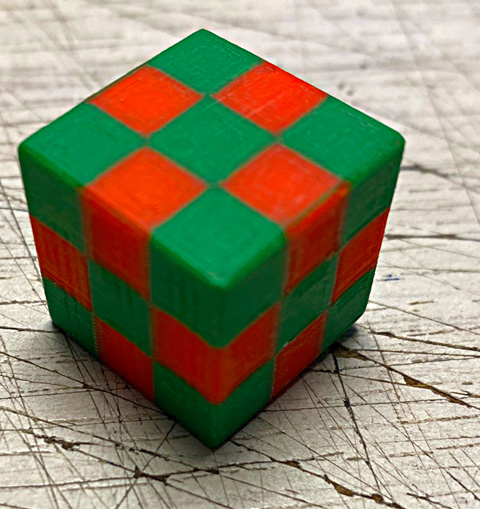

Mluvil jsem o takovéhle možnosti tisku.
Délka hrany 18 mm, materiál PLA (můj první plně dvoubarevný tisk.

lubbez píše: 28. 12. 2023, 8:17 Mluvil jsem o takovéhle možnosti tisku.
Jinak cena U3+ se v současnosti pohybuje na úrovni ceny Bambáče. :D
Toto sice s pomocí AMS jde na bambu také, ale obecně si myslím, že bez vícehlavové tiskárny je to spíše hloupost. Určitě by se hodily alespoň dvě hlavy (hlavně kvůli podporám). To bude další krok, až mne to začne příliš omezovat.
