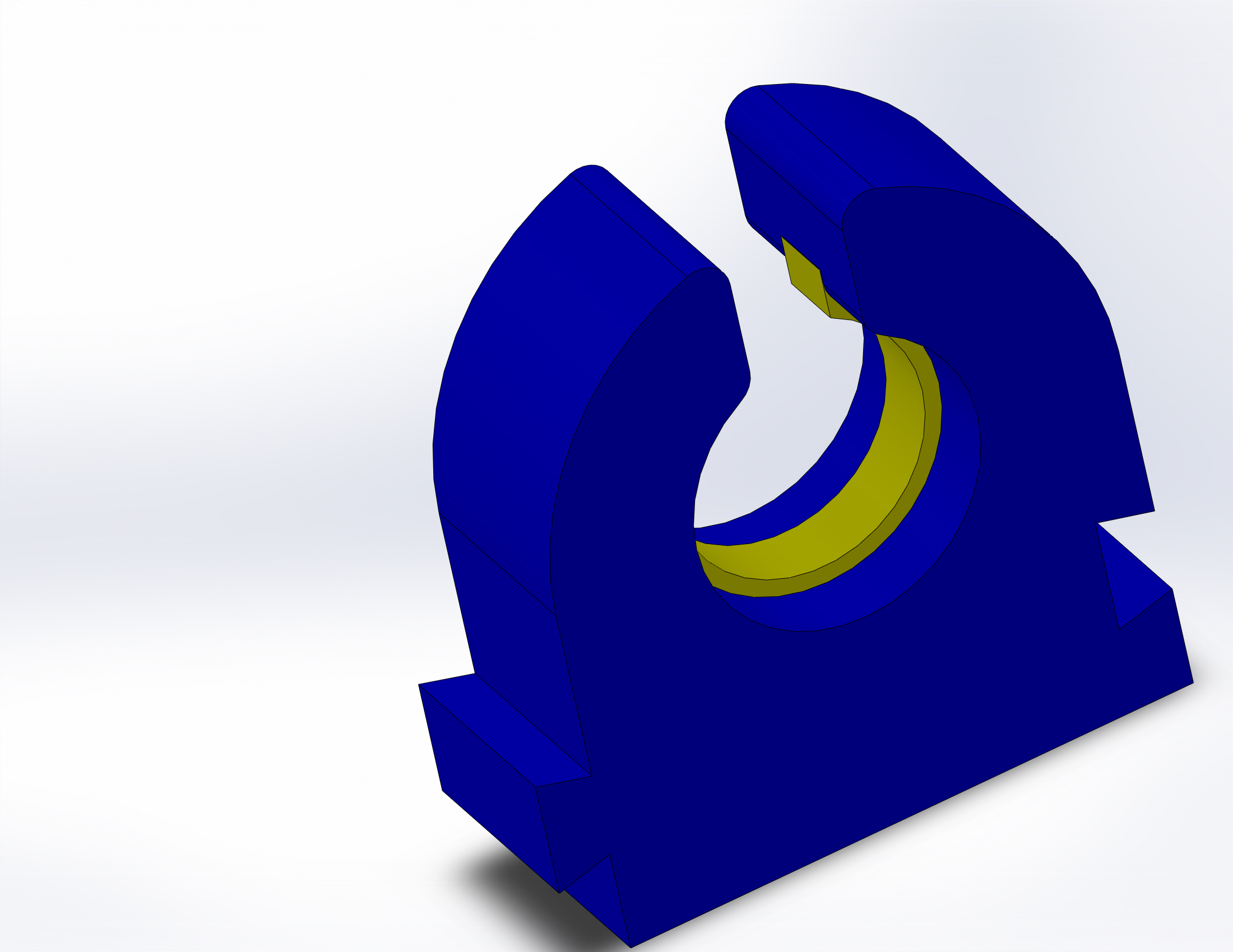

Presne tak. Pokud tisknes treba jen ploche tesneni rovnobezne s XY tiskovou rovinou, tak ten AMS dava taky smysl, ale jinak moc ne... V tvem pripade to je jasny pripad pro tisk zvlast.s délka tisku má vlastně i svou logiku

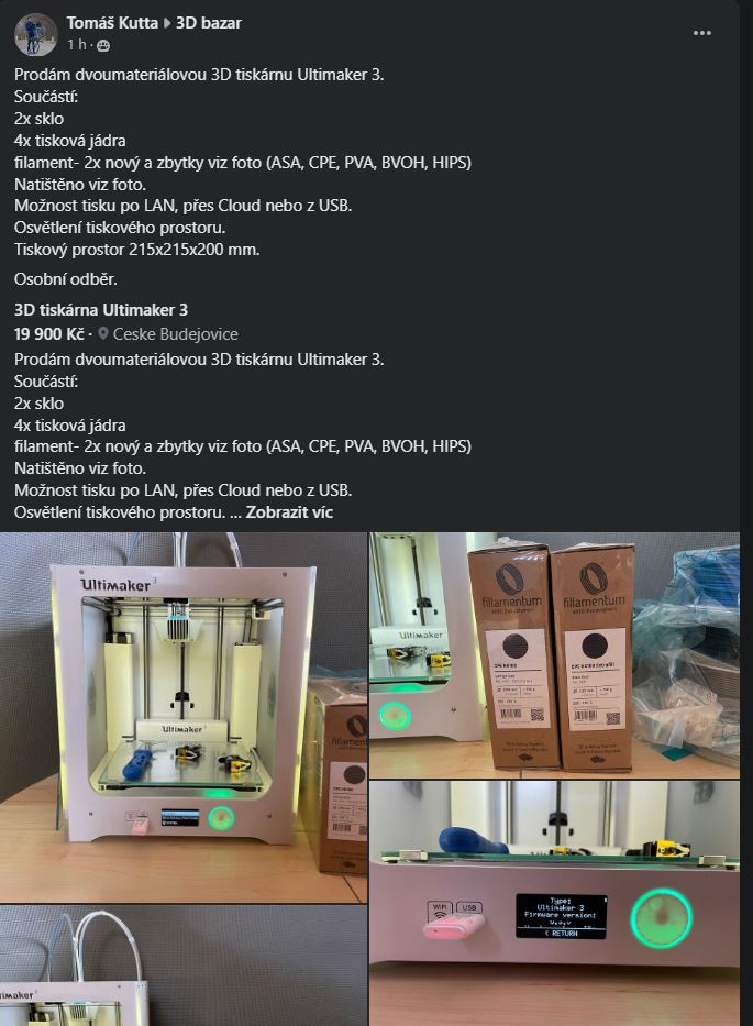

Prosím, pokud bys měl čas (a chuť) nemohl by ses podívat na tento odkaz?
