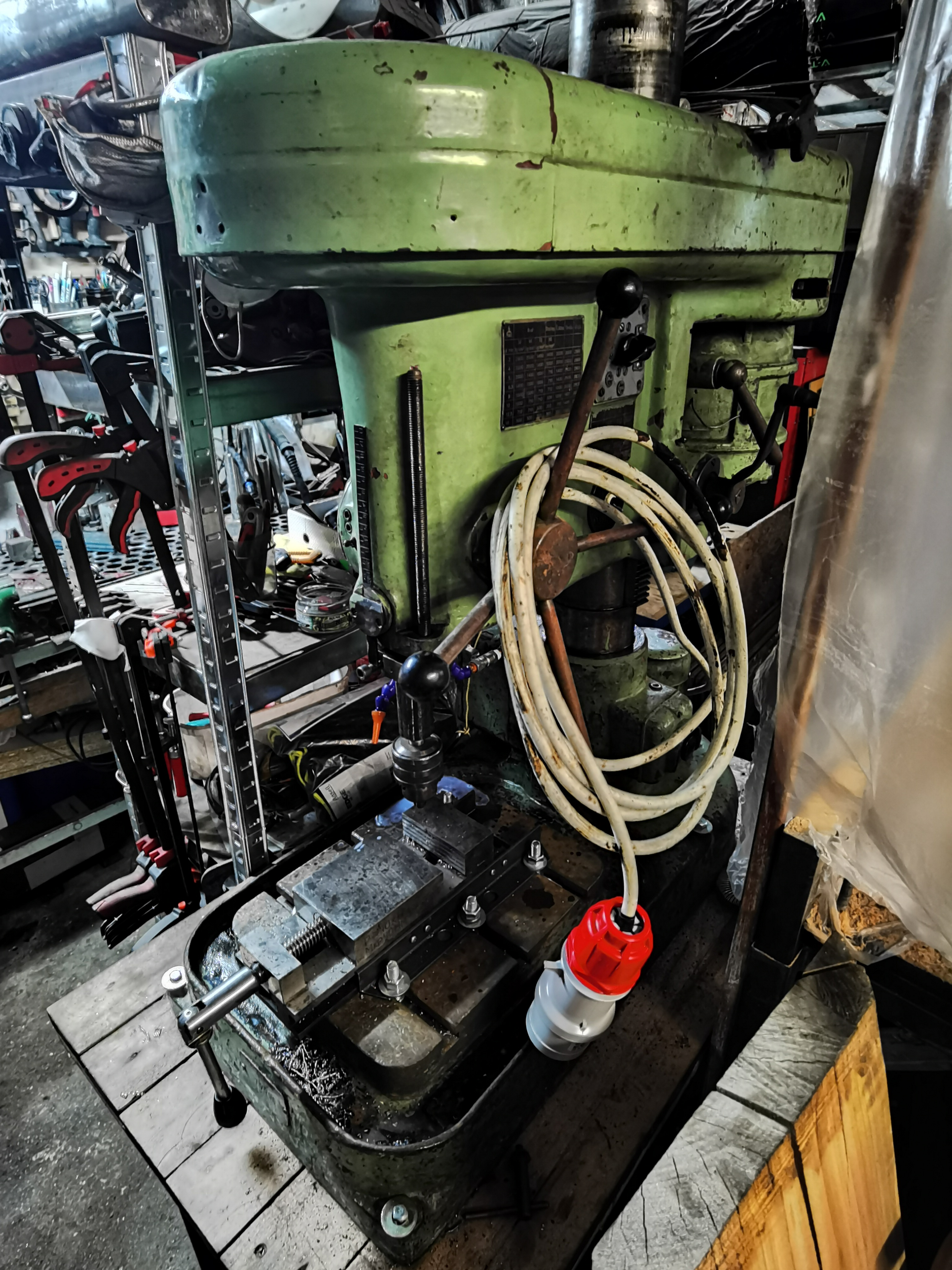

Zakladám novú tému, nie len pre mňa zaujímavú ale aj pre niekoho. Zadovážil som vrtacku tos v16 (stolovú, nie stĺpovú) . Koncové otáčky na vretene minimalne sú 355, co sú veľmi vysoké v prípade vŕtania väčšieho priemeru.
Otázka znie, dá sa docieliť aj nižšie otáčky bez straty momentu?
Frekvenčný menič je asi jedna varianta, mate s tým skúsenosť, ako sa to bude správať keď sa zníženia otacky aspoň na polovicu 355/2?
Konštrukčne, je podľa vás vrtačka aj nadimenzovana na väčší priemer ako uvádza tos, cize 16mm?
Vdaka za odpovede.

tahle vrtačka má kromě převodovky taky ještě trojstupňovou řemenici mezi motorem a převodovkou
tam se dají otáčky snížit taky

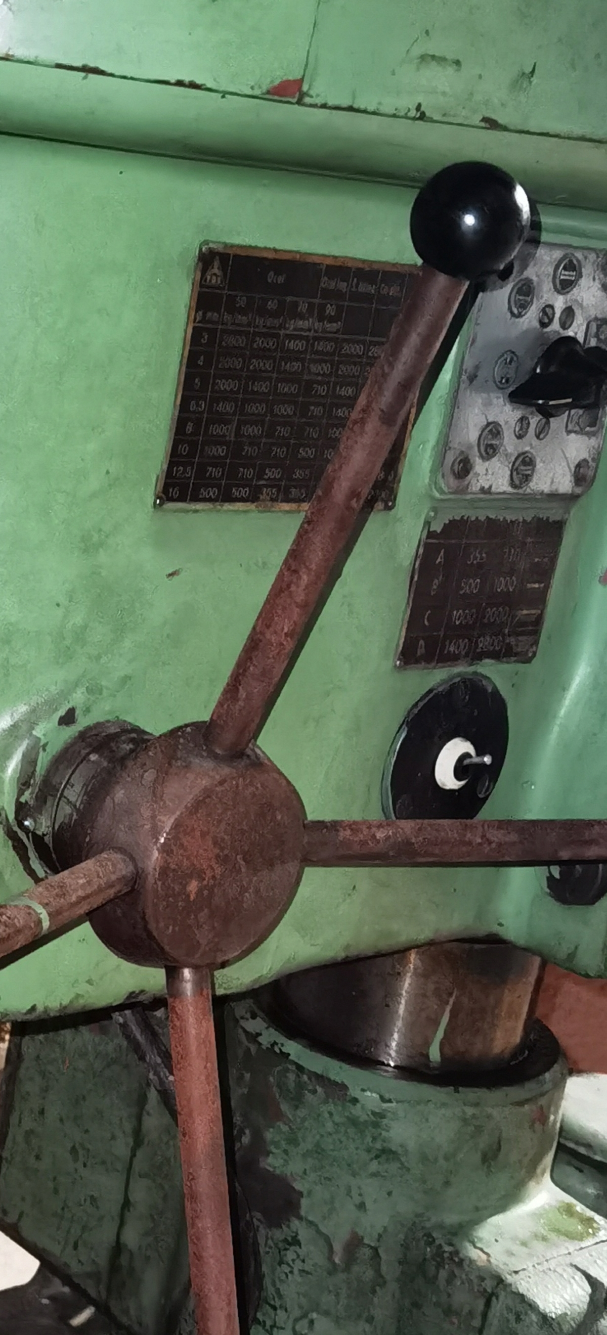

vyfoť a dej sem ten štítek co je vpravo pod trianglem posunu pinoly
i když
ono to nemá strojní posuv
tak možná je to nějaká vysokootáčková verze
v každým případě vyfoť ten štítek
i když

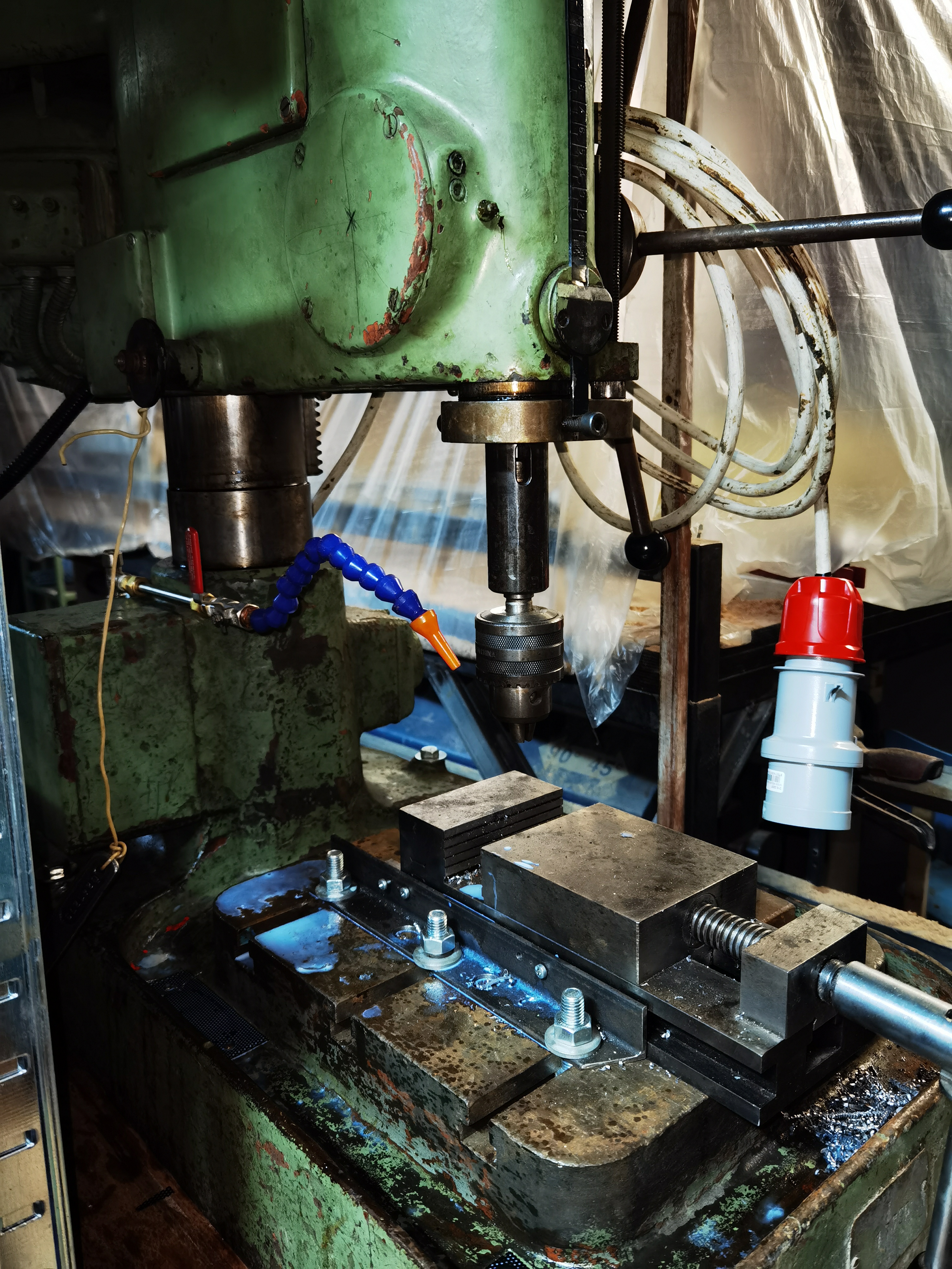

túto vŕtačku som vybavil vektorovým frekvenčným meničom a je to paráda. Motor je 2 rýchlostný. Viac k tejto téme tu
viewtopic.php?t=37087&start=15
Prevádzkujem 2 roky a som úplne spokojný. Čo sa týka väčšieho vrtáku, vrtačka je spravená solídne, nejaký ten mm vrtáku naviac by asi zvládla bez ujmy. Skôr je otázkou, ako to utiahne ten motor.

Dúfam, ze som ta správne pochopil a posielam foto...
- Sponzor fora
- Příspěvky: 7627
- Bydliště: Slaný
aha
jak píše kolega zverodoktor
tahle mašina nemá převodovku
tam je opravdu minimum těch 355 ot/min
měnič tě tedy opravdu asi nemine

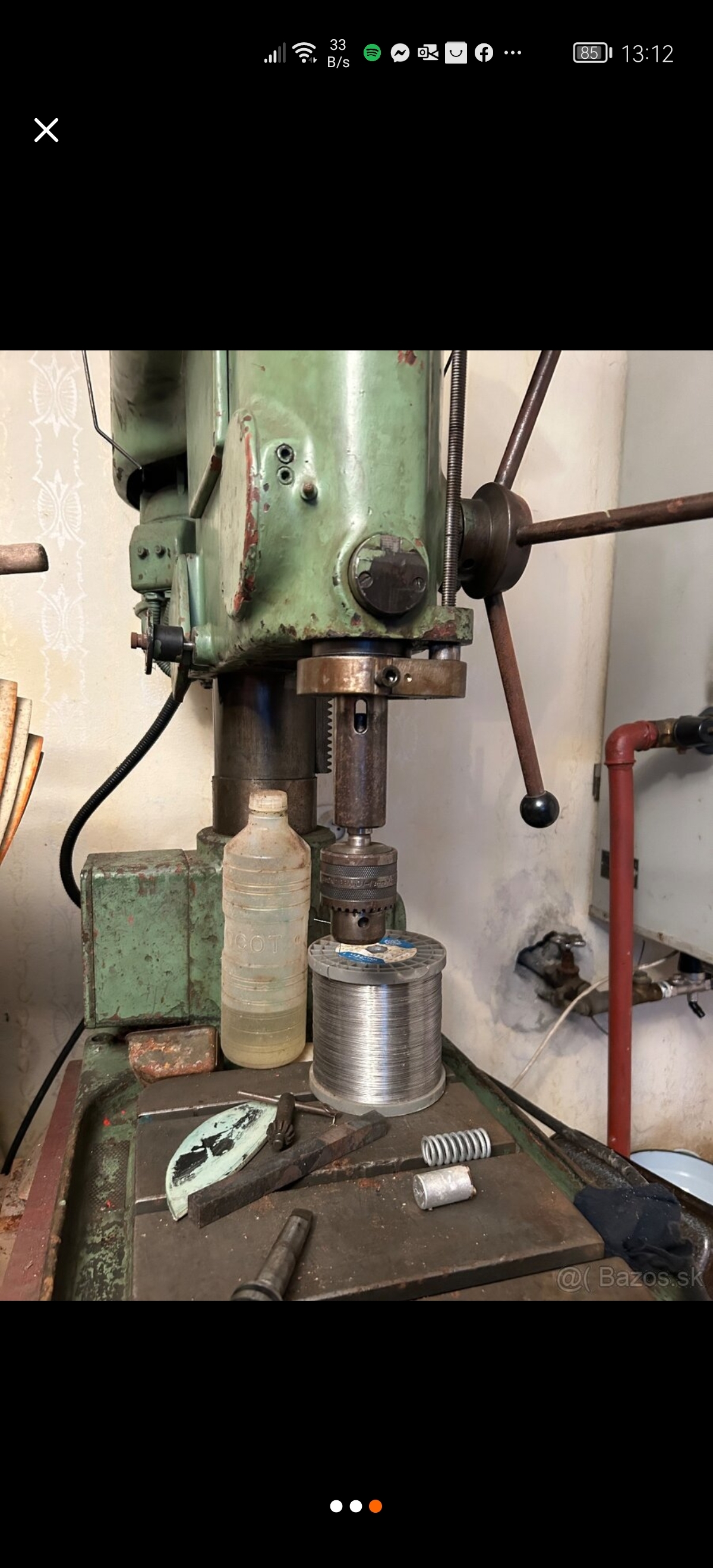

Veľmi pekne ti ďakujem za prinosnu a veľmi rychlu informáciu.zverodoktor píše: ↑30. 12. 2023, 8:09 Ahoj,
Zatiaľ všetky odpovede asi budu viesť k prestavbe na FM. Podľa toho článku co si poslal je to dosť komplikované, aspoň pre mňa.
Riešenie je teda ozaj len FM alebo výmena motora.
Mimochodom, mozno blbla otázka ale pre mňa aj dôležitá. Je normálne s týmito otáčkami vážne vŕtať ocel/nerez s predpísaným priemerom 16? Pravdepodobne asi za použitím "toku" emulzie., ze?
Pripadne nejaký vrtak 20mm? V tej otázke ma zaujíma, ci obotrebenie vrtaku je vyššie...
Mal som novšiu promu, ktorá dala 180 otacok a prišlo mi to normalnejsie, i to sa zdalo veľa....
Vdakaaaa
- Příspěvky: 3895
- Bydliště: Bratislava
Záleží na reznej rýchlosti. Pri 355 ot/ min bude mať 16 mm vrták cca 18m/min, 20 mm vrták asi 22 m/min. Pritom doporučená rezná rýchlosť na vŕtanie oceli sa líši podľa triedy obrobiteľnosti v rozmedzí asi 12-34 m/ min.
Takže čo sa týka bežných konštrukčných ocelí tak dá. Otázka je, aká bude trvanlivosť ostria bez chladenia a bez strojného posuvu. Aj s tou 20-kou by to šlo.
Ten motor je veľký jak hovado, ak kúpiš nový, zrejme sa nevyhneš výrobe medzipríruby.
Ten čo tam je naviac nieje štandardný 2 otáčkový motor so separátnymi autonómnymi vinutiamiami, ale tzv. dahlenderovo zapojenie. Tým motor nieje úplne ideálny na riadenie FM, al povedal som si, že kým funguje, nechám ho tak. A funguje už 2 roky, akurát som mu namontoval zozadu ventilátor, aby sa chladil aj v nízkych otáčkach.
Čaro FM je nielen v znížení otáčok na vŕtanie, ale najmä na zahlbovanie a rezanie závitov (používam reverzovaciu závitovaciu hlavu). Vtedy je na nezaplatenie, väčší záhlbník bez tŕňa drnčí, ja stiahnem otáčky na 40/ min a šepot kvetín...
