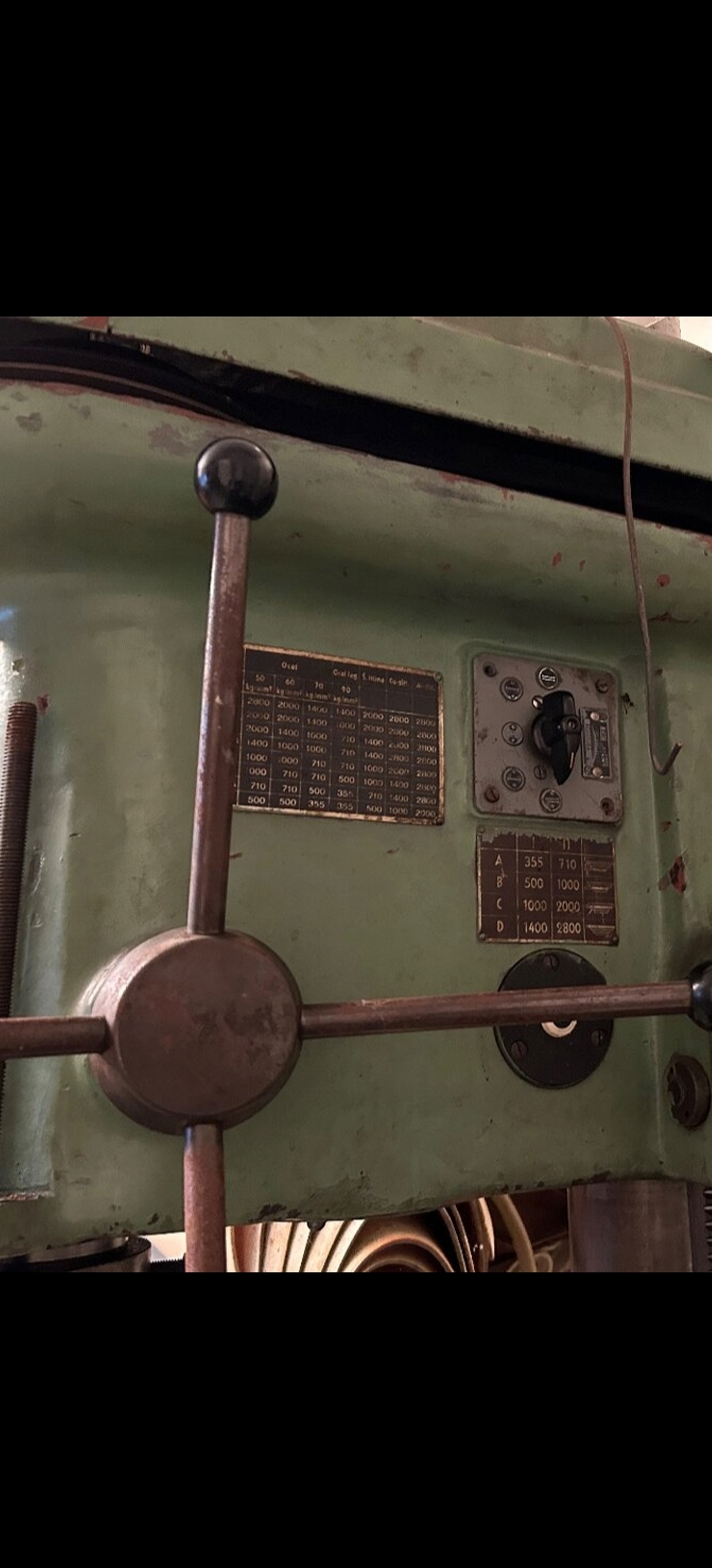

tahle vrtačka má kromě převodovky taky ještě trojstupňovou řemenici mezi motorem a převodovkou
tam se dají otáčky snížit taky
vyfoť a dej sem ten štítek co je vpravo pod trianglem posunu pinoly

tak možná je to nějaká vysokootáčková verze
v každým případě vyfoť ten štítek

Dúfam, ze som ta správne pochopil a posielam foto...
aha
jak píše kolega zverodoktor
tahle mašina nemá převodovku
tam je opravdu minimum těch 355 ot/min
měnič tě tedy opravdu asi nemine
