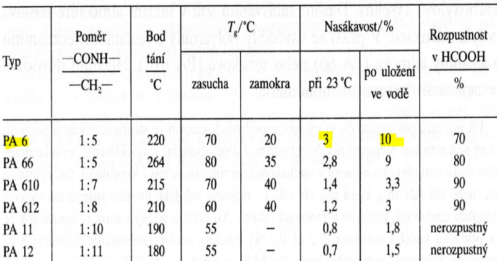

miv> jj, proto si myslim ze PA na tom bude nejhuz. Ale uvazoval jsem i o PETG, ktery po navlhnuti strasne stringovat umi taky.
V tabulkach jsem nasel nasakavost pro klasicke granulovane PA6 a pribuzne polyamidy (zajimave jak jsou SLS PA11, PA12 materialy relativne dobre), pak jsem nassel ruzne plnene PLA (nizka navlhavost), ale treba konkretni data k PETG, HIPS, PC nebo ASA jsem nenasel.

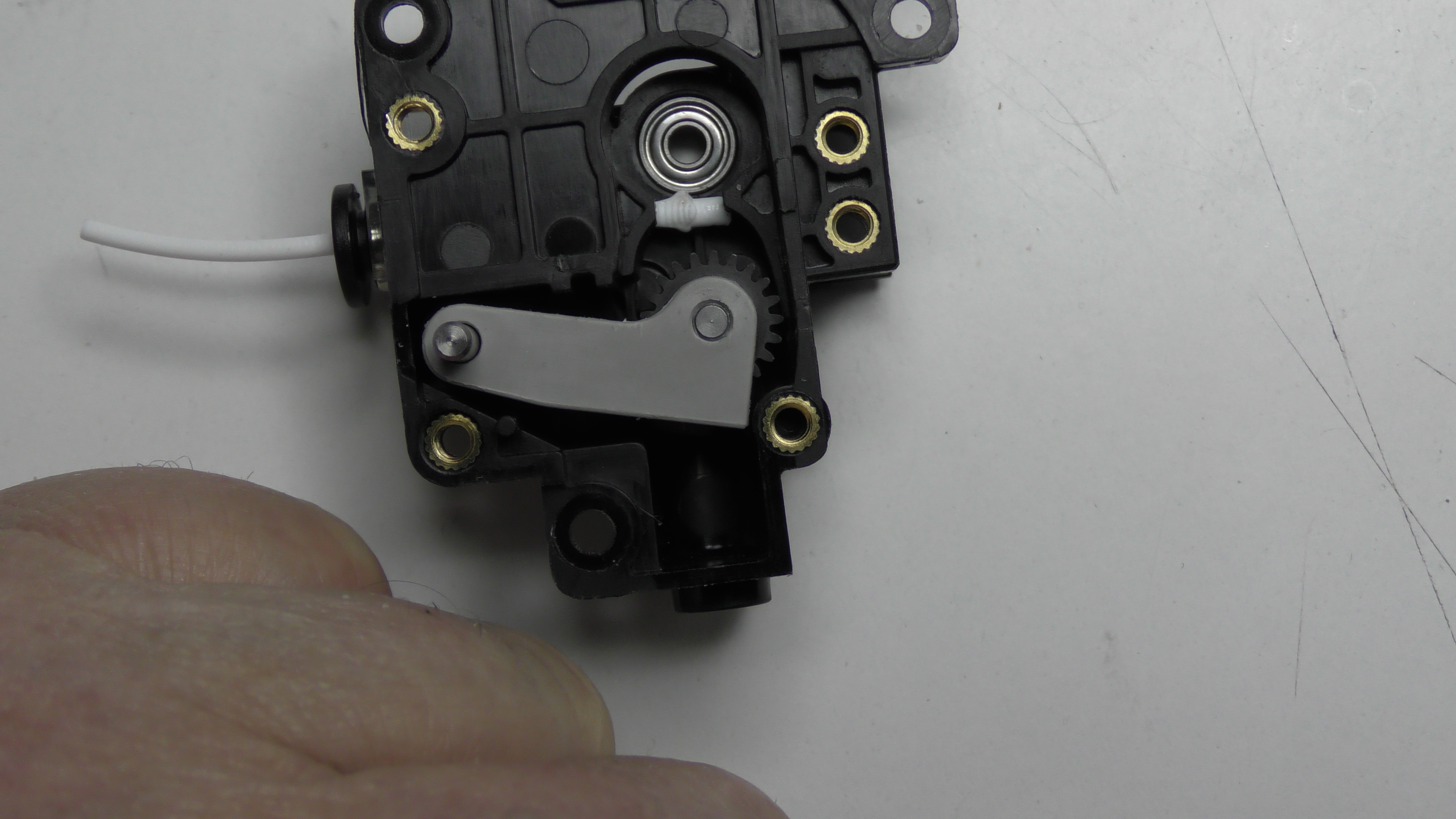

miv
- Příspěvky: 1444
- Registrován: 17. 9. 2019, 11:55
Dawe
- Příspěvky: 3123
- Registrován: 8. 10. 2013, 6:18
miv> hmm, tak zkusis asi to vetrani , ne?
