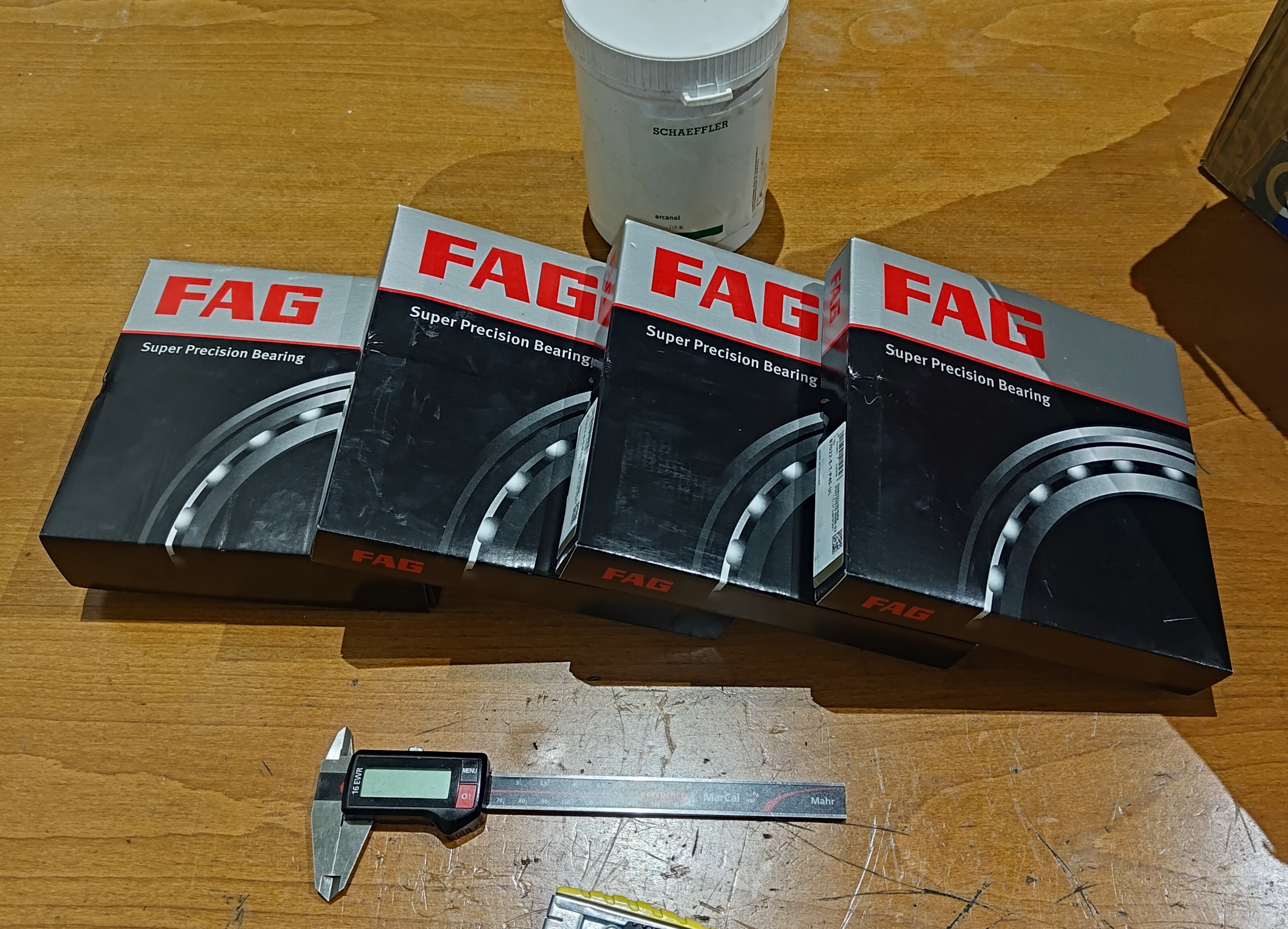

Tak se mi stal asi největší průser za dobu co podnikám. Točím si vesele při 1000ot a najednou kravál jako ze sbíječky. Dva měsíce jsem byl bez nějaké zajímavější práce a teď jak konečně něco přijde tak se mi stalo tohle, Navíc nově zaměstnávám a tohle je klíčový soustruh :oops: .
Chtěl bych se zeptat kde by se daly nejrychleji sehnat Ložiska 3ks FAG B7022E.T.P4S.UL a 1ks N1020K.M.1.SP ideálně skladem? Není zde někdo kdo již takovouto opravu podstoupil? budu zde na to sice mít asi pány ze zlína (na tak drahou a těžce přístupnou věc si netroufnu sám) ale i tak každá rada drahá.

Díky, ale nakonec jsem koupil od PUMA MB, a.s. , dodají mi je do 3dní z německa a cenovku mají skvělou, 8 040kč/ks bez dph za FAG B7022E.T.P4S.UL a 8 255kč/ks bez dph za N1020K.M.1.SP
Co se týká skládání tak co jsem pochopil, ložiska (od sklíčidla) s kosoúhlým stykem mají předpětí nastavené z výroby a jen se vyrobí podložky aby součet délky všech starých seděl jako rozměr nových. U ložiska od řemenice je to složitější, jeho díra je kuželová a nasunováním na protikužel na hřídeli vřetena se vymezuje radiální vůle ložiska. Má se přitahovat do doby než se v něm točí všechny válečky kromě 2 až 3. Nedokážu si to v praxi dost představit, není tam přes labyrint vidět.
Tak snad se to povede, už se nemůžu dočkat.

Ložiska dorazily. Neví někdo k čemu je ta tečka na vnitřním kroužku ložisek s kosoůhlým stykem? Někde jsem četl že to má nějaký význam, snad poloha natočení při skládání, ale nemůžu to dohledat. Směr zatížení je vyznačený na obvodu šipkou.

Na novejsich FAG je na vnitrnim krouzku mala sipka, ktera ukazuje misto nejvetsi tloustky vnitrniho krouzku pro asemblaz samotneho loziska - pro montaz sestavy se nepouziva (aspon o tom nevim).
Ta tecka delala myslim totez.
Pak na nem muze byt oznaceni materialu, pokud to neni standard - pro nerez je tam X30 (Cronidur 30) a pak tam jeste muze byt i udaj ze sortovani prumeru vnitrni diry ve forme odchylky v mikronech, opet spis pro asemblaz, ale da se (pokud mas na vyber) pouzit i k doladeni licovani.
