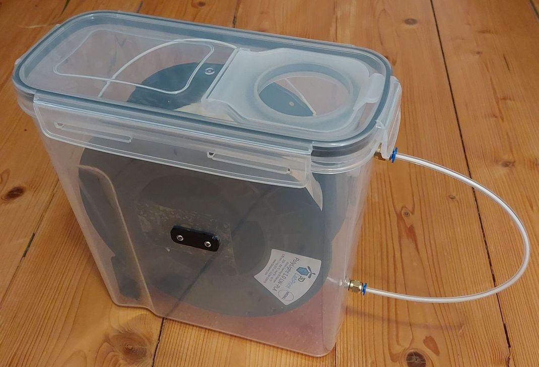

Box na filament
No, jeden z duvodu proc jsem si tiskarnu stavil byl, ze si vytisknu veci presne takove jak potrebuju a jake budou vyhovovat danemu ucelu a nebudu tak muset pouzivat a slozite se snazit s vetsim ci mensim uspechem priohybat to co koupim v obchode
Pokud je cilem tisku jen vytisknout box na miru, proc ne.
Ale pokud je cilem paronepropustny box (a tak to chapu v kontextu teto diskuse), pak bych se bez dodatecne upravy vytisku na to vubec nespolehal.

Ono zalezi jak to tisknes, ja jsem delal takovy zasobnik podivneho tvaru na vodu z PETG kde je sila steny asi 2.5 nebo 3mm. Tisknul jsem to tak, ze jsem dal 1 perimetr a vypln plnou krizem krazem nebo jak to nazvat. Puvodne to melo fungovat tak, ze se tam vzdycky naleje voda a pak to pojede dokud nedojde. Ale po case jsem zjistil ze tam chlapi pridelali hadicku a nechavaji vodu pustenou porad, takze je to v dobe chodu stroje stale pod tlakem a nikde nic netece. Pri vypnuti stroje se voda odpojuje elektroventilem, takze to bez dozoru pod tlakem neni, to bych neriskoval. Ale pri provozu to nikde neunika a jede to takhle uz nejaky rok. Jaky je tlak ve vodovodu netusim, ale mame to nastavene na spis mensi nez je bezne.
U tech civek mam v planu dovnitr hodit sacek silikagelu a samozrejme gumove tesneni. Civky normalne skladuju ve vzduchotesne skrini pod tiskarnou s par kily silikagelu, ale planuju tyhle boxy vytisknout tak, aby se daly jednoduse pricvaknout na tiskarnu a byly by tam civky ze kterych zrovna tisknu. Takze bych jich zas nepotreboval nejake vekle mnozstvi a vypadalo by to urcite lip nez pixly na rejzi.
