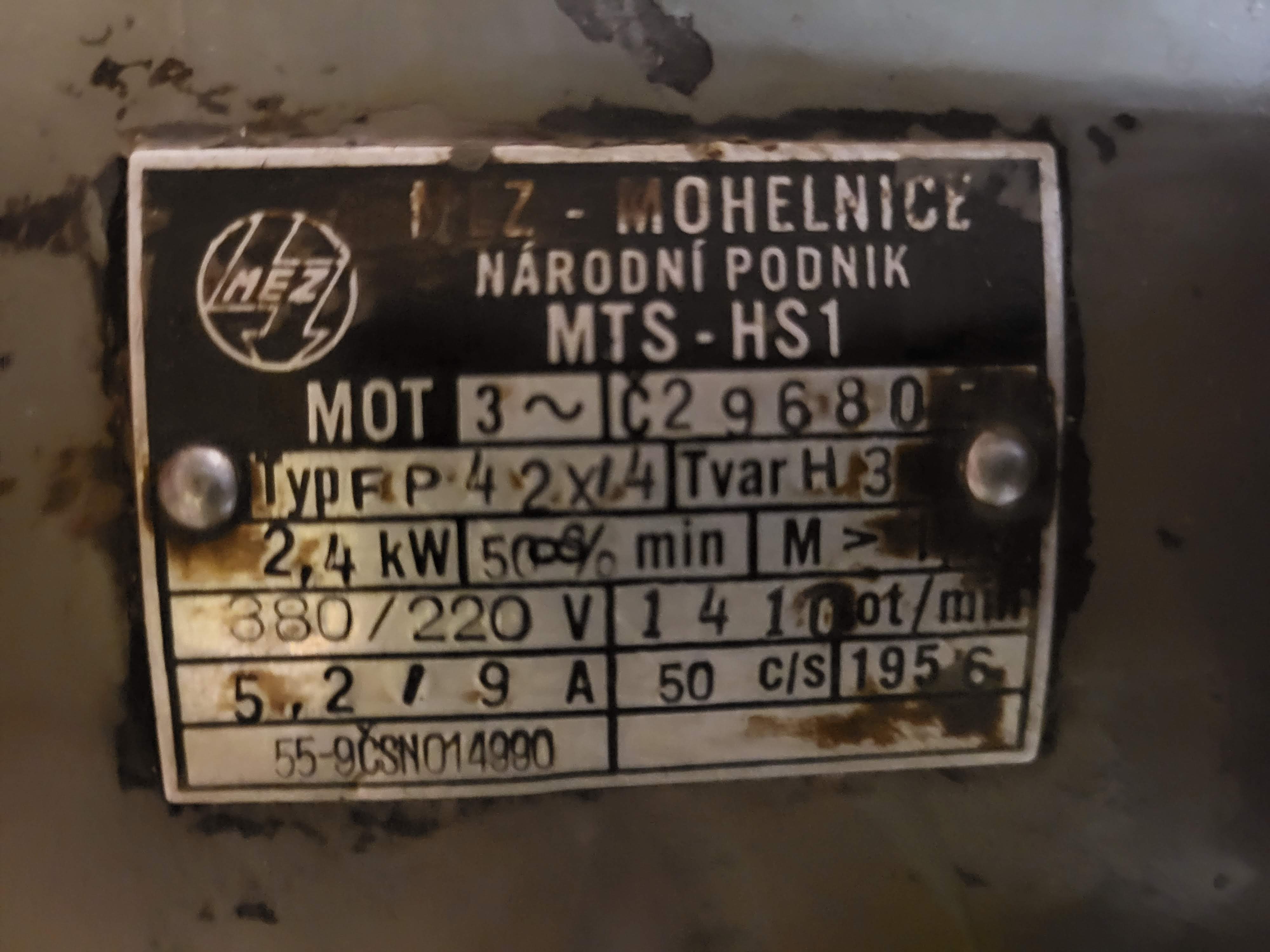

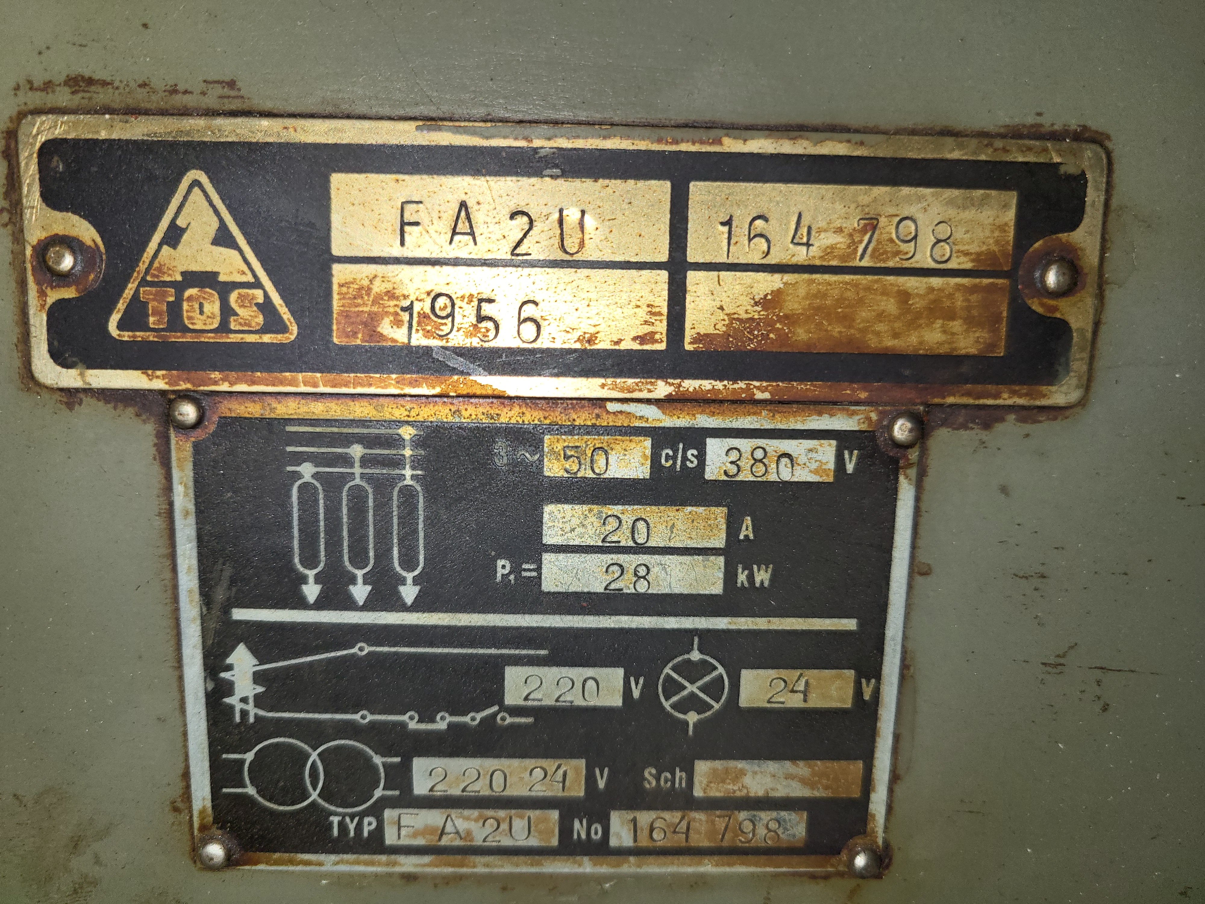

Dobrý den,
měl bych prosbu na majitele frézky FA2U. Chtěl bych si renovovat štítky od elektroinstalace ale originální štítky jsou kromě vyražených čísel nečitelné. Mohli byste mi nafotit štítky od hlavního elektromotoru, elektromotoru strojního posuvu a štítek, který je na krabici na levé straně, nad krabicí se vstupem přívodního kabelu napájení ? Přikládám nečitelný štítek na hlavním elektromotoru své frézky.
