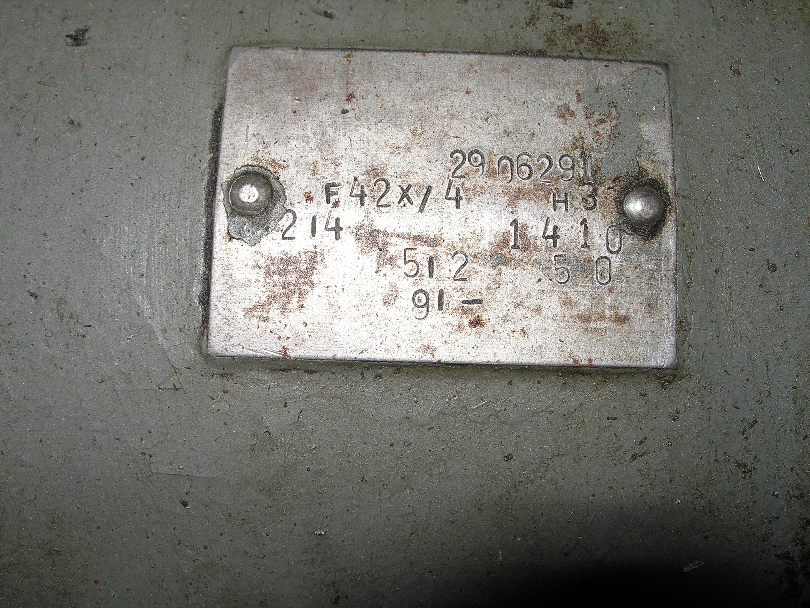

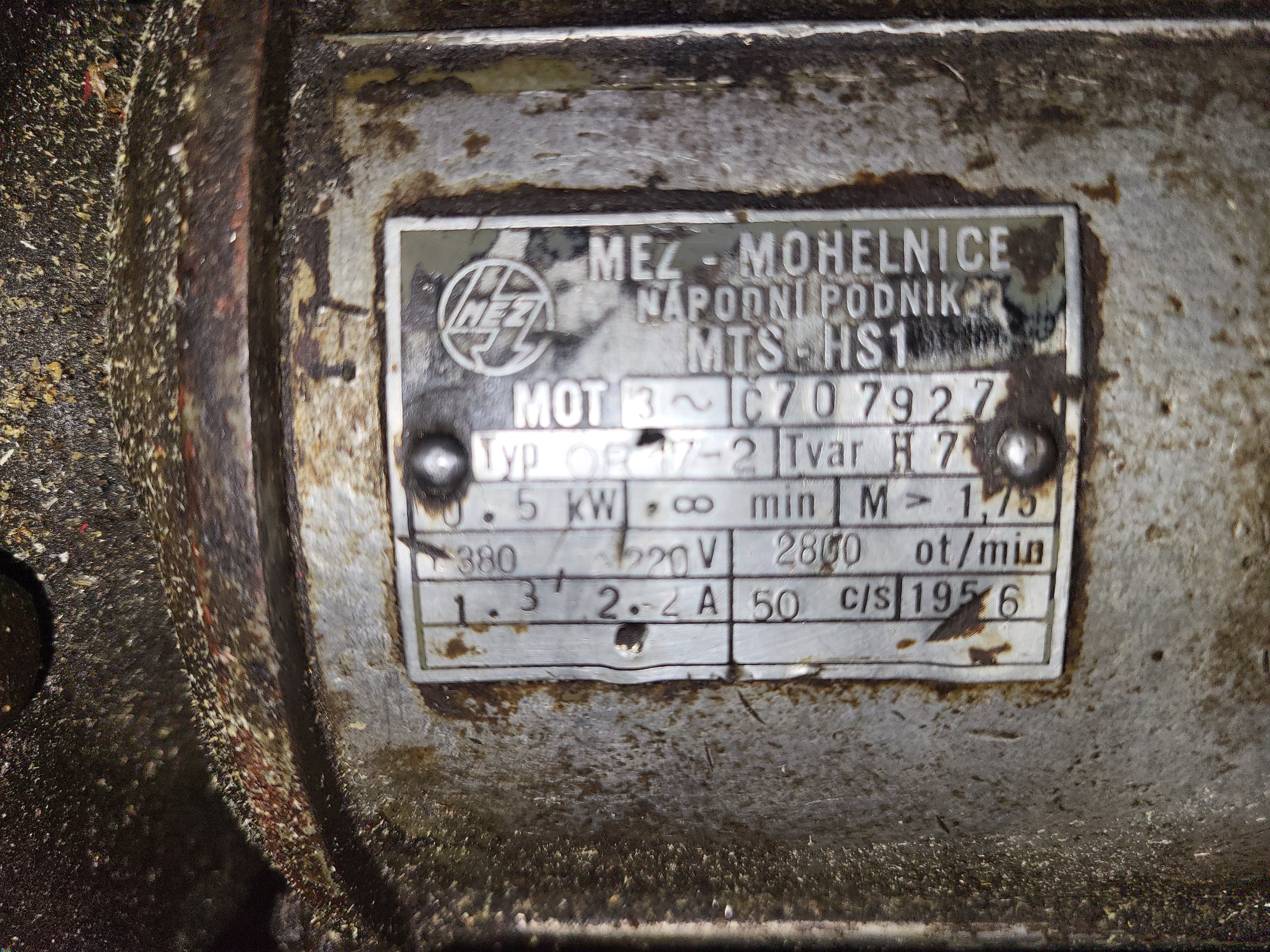

Dobrý den,
měl bych prosbu na majitele frézky FA2U. Chtěl bych si renovovat štítky od elektroinstalace ale originální štítky jsou kromě vyražených čísel nečitelné. Mohli byste mi nafotit štítky od hlavního elektromotoru, elektromotoru strojního posuvu a štítek, který je na krabici na levé straně, nad krabicí se vstupem přívodního kabelu napájení ? Přikládám nečitelný štítek na hlavním elektromotoru své frézky.

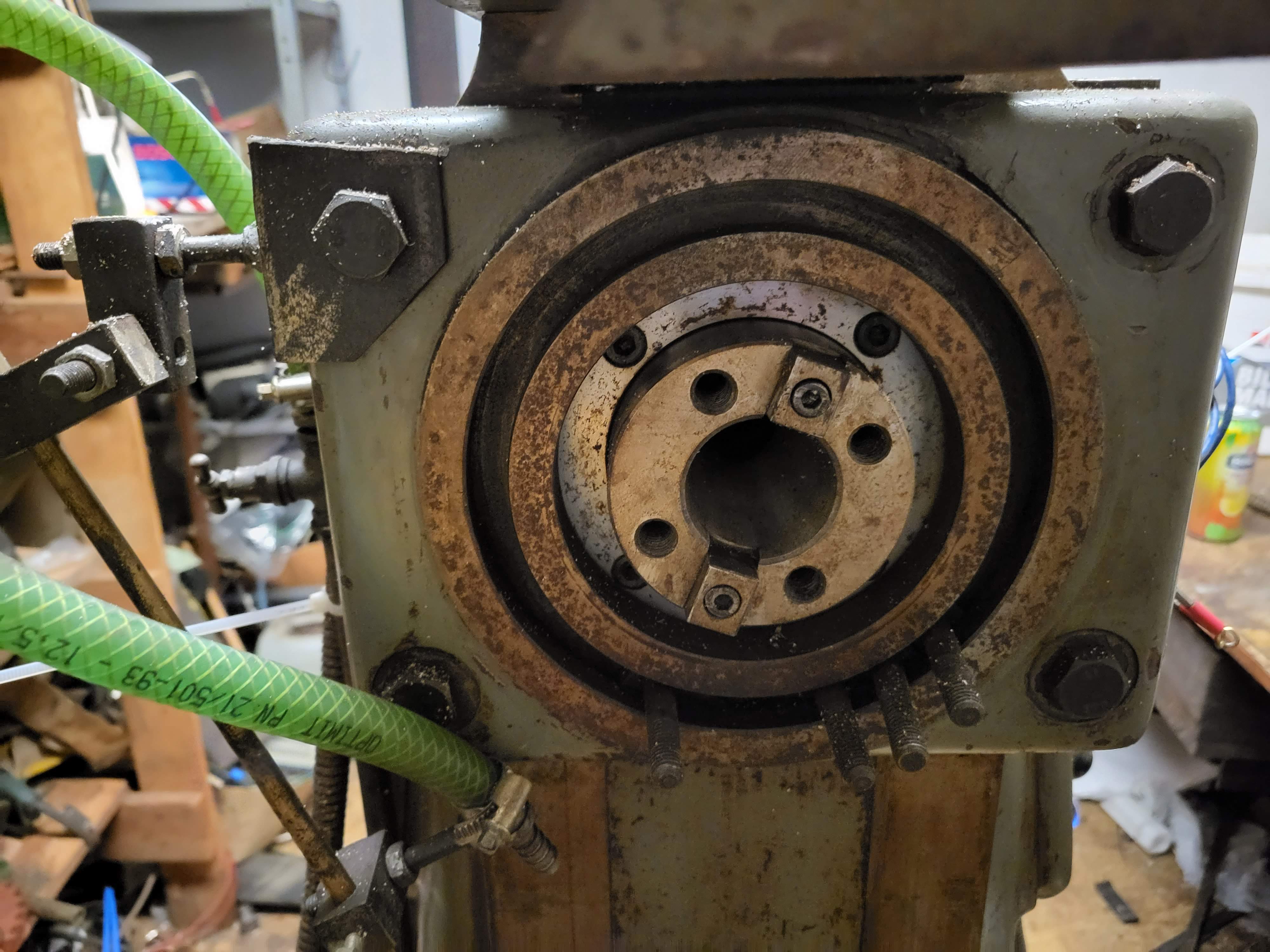

Třetí fotografie nad tímto příspěvkem je fotografie horního mostu frézky. V případě, že se používá frézka jako vertikální je most zasunut dozadu, v případě horizontální je vysunut dopředu. Nemohu přijít na to, čím se ten most aretuje, aby šel posunout. Děkuji za rady.
mstreicher
Příspěvky: 863
Bydliště: Zichovec
Příspěvek 6. 11. 2023, 8:32
Tomu mostu se rika tram. Obvykle jsou nekde zboku srouby, kterymi se to utahne.
mirek53
Příspěvky: 229
Registrován: 9. 6. 2018, 8:52
Příspěvek 6. 11. 2023, 9:08
Rambo007 píše: ↑6. 11. 2023, 8:24 Nemohu přijít na to, čím se ten most aretuje
Zezadu je klín se šroubem, před posunem trámce povolit, po nastavení polohy zase utáhnout
Rambo007
Příspěvky: 198
Registrován: 9. 6. 2013, 7:56
Příspěvek 6. 11. 2023, 9:38
Díky, už se mi ten "most" hýbe. A děkuji i za opravu názvosloví.
