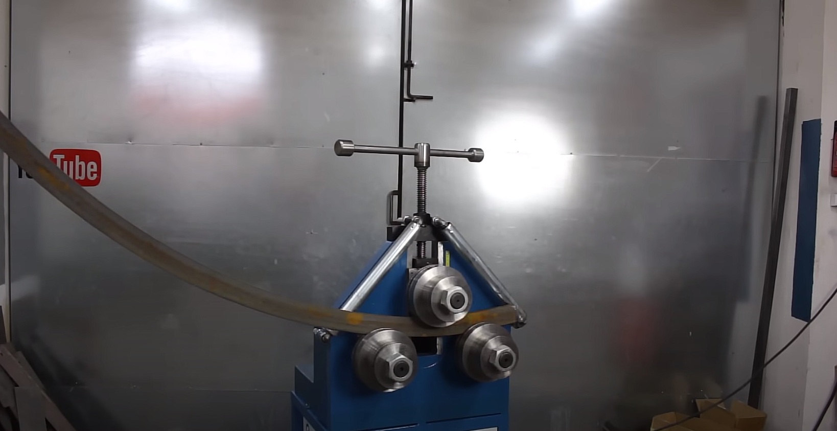

Jestli chceš dělat dlouhý oblouky, tak potřebuješ tohle:
Ale musíš si udělat na tu trubku kopyta, jinak se ti zase zakulatí ....
