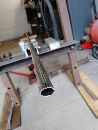

Poprosím o nabídku či radu. Potřebuji z trubky (materiál ocel, jakákoliv) 18 x 1,5 mm udělat v průřezu elipsu o šíři cca 14 mm. Tedy zploštit trubku z těch 18ti na 14 a zároveň na obou koncích (celková délka cca 210, ohyb 50 od konce) ohnout na 90° v radiusu cca 6 cm.
1-3 kusy. Vzhledem k rozměrům ideálně v okolí Brna.
Případně radu, jak na to v domácích podmínkách (nakonec ta trubka vidět úplně nebude, jde o oblouky střechy, tedy z velké části to bude zašité v plachtě). K dispozici u mne, z toho co mne napadá - ruční signovačka, dílenský lis či velký svěrák. Nedokáži odhadnout, jak velká síla je zapotřebí a také obava z toho, aby to zploštění nebylo na těch dvou metrech "do vrtule". díky.

Ahoj, já bych to zplostění v domácích podmínkách udělal takhle; Vytvořil bych si jaký si sendvič. Jekl x prkno x trubka x prkno x jekl a pak velkými šroubovými svorkami třeba po 30cm stahoval. Popř. celej sendvič dal do lisu a zase po kouskách zplošťoval.
Je to taková nouzovka, ale viděl jsem že funguje. Každopadně bych ji nejprve vyzkoušel na kousku trubky.

Díky za odezvu. No přesně toto mne napadlo dnes ráno, když jsem už nemohl zabrat. Zamezilo by to té vrtuli a to zploštění by mohlo byt plus minus stejné ( ještě mezi ty desky nějaký distanc na tloušťku zploštění). No a pak ohnout.

jestli to dobře chápu
to sploštění z kruhu na elipsu případně na ledvinku v oblouku vznikne jako důsledek ohybu, deformace v ohýbacím přípravku
zmenší se tím rozdíl délky vnitřního a vnějšího vlákna a usnadní tím ohyb
není to tak, že by se nejdříve z trubky udělala elipsa a ta se potom ohýbala
finta pro to, abys měl oba ohyby v jedné rovině
někam na konec té trubky si heftni kus třeba jeklu napříč, použiješ ho jako základnu pro vodováhu
tím tu trubku dokážeš opakovaně dát do stejné polohy

děkuji za další odpovědi. Nejde mi o zploštění v ohybu, ale o zploštění v celé délce (i mezi ohyby), tedy tak, jak je v odkazu od GeeSnakeho. Jen to z té Ferony, pokud chápu, je 20x20 a já potřebuji to stejné, ale z původně 18ky. Zkusím to zploštění za pomoci dvou příložek, jen co se dostanu někam, kde seženu alespoň tu 18ku (zatím se nestíhám urvat v rozumný čas kamkoliv.Na kousku co jsem měl doma to šlo). Jen se ještě blbě zeptám, nemaje zklušenost - je lépe prvně ohýbat (využiji buď zapůjčením přípravku či si nechám ohnout v dílně v okolí) a pak zploštit či zploštit a takto placaté ohýbat, půjde to pak? když už o tomto diskutujeme ...

Jednodušší bude asi zploštit a ohnout. Ale nebude to jednoduchá písemka...berni píše: ↑14. 2. 2024, 11:39 děkuji za další odpovědi. Nejde mi o zploštění v ohybu, ale o zploštění v celé délce (i mezi ohyby), tedy tak, jak je v odkazu od GeeSnakeho. Jen to z té Ferony, pokud chápu, je 20x20 a já potřebuji to stejné, ale z původně 18ky. Zkusím to zploštění za pomoci dvou příložek, jen co se dostanu někam, kde seženu alespoň tu 18ku (zatím se nestíhám urvat v rozumný čas kamkoliv.Na kousku co jsem měl doma to šlo). Jen se ještě blbě zeptám, nemaje zklušenost - je lépe prvně ohýbat (využiji buď zapůjčením přípravku či si nechám ohnout v dílně v okolí) a pak zploštit či zploštit a takto placaté ohýbat, půjde to pak? když už o tomto diskutujeme ...
Jen aby to tu padlo - byla by možnost to svařit z více kusů? To by bylo asi jednodušší

Tak jsem se posunul a prezentuji výsledek - to jen abych vše neřešil jen v teoretické rovině.
Upozorňuji, jde o těžký amatérismus, ale pro mé účely až až. Koupil jsem trubku, na konci vrtnul a přidělal na kus fošny, kterou tahám po podlaze (tím se mi při mačkání trubka nestáčí a udržím jakoustakous rovinu), v lise dva podélné kusy železa, mezi nimi distanc a je hotovo.
No a teď ten ohyb. Tam, kde jsem myslel že uspěji jsem neuspěl a bylo mi poraděno napěchovat pískem, zavařit konce a ohnout si to doma přes něco.
Zkusím ještě jinde, ale zvažuji zakoupení nějakého přípravku na domácí ohýbání, či jeho výrobu (sem tam se to hodí. Naposled jsem ohýbal trubku mezi tarasem mého plotu a hned vedle stojící lampou pouličního osvětlení o zrovna vyhovujícím zakřivení...).

Jestli chceš dělat dlouhý oblouky, tak potřebuješ tohle:
Ale musíš si udělat na tu trubku kopyta, jinak se ti zase zakulatí ....
