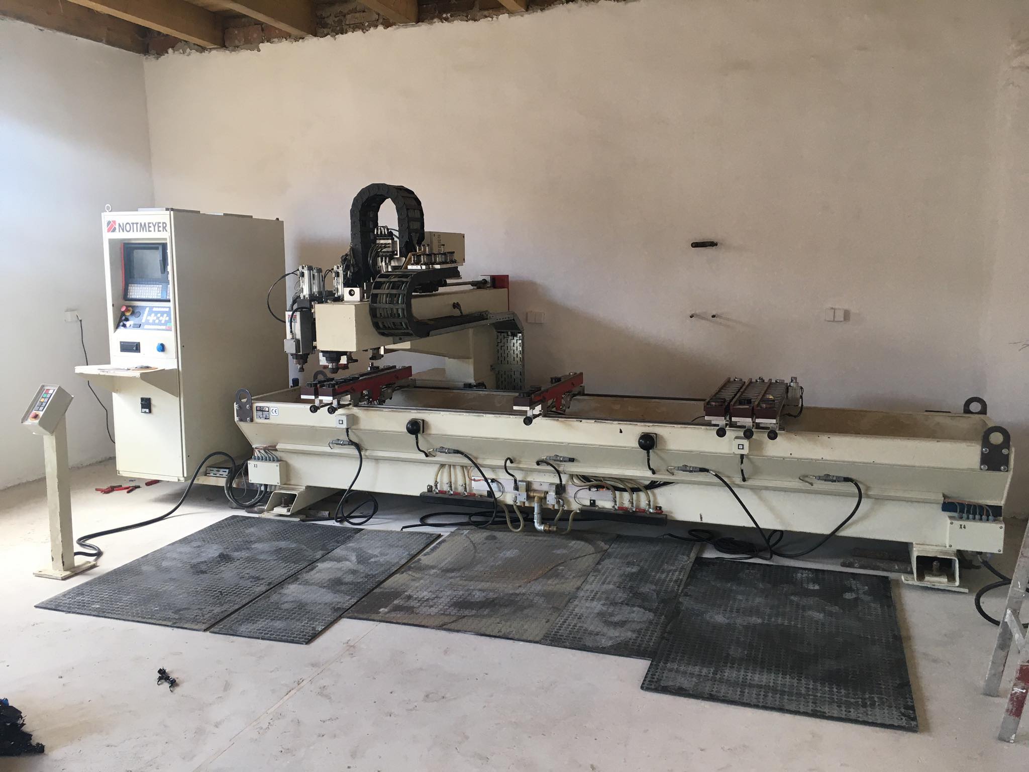

Větší potíž mám se směry pohybu os, potřeboval bych otočit X a Y.
COORDINATES = -X-Y Z nepomohlo
napadá mě otočit to takhle:
ENCODER_SCALE -170
OUTPUT_SCALE = 10.0
MIN_LIMIT = 10
MAX_LIMIT = -10
pomohlo by to? nepřijde mi to jako elegantní řešení.
V halu se rýpu nerad a drátky od encoderů jsem rád že mám, tak jak jsou.
Jinak takhle ta mašinka vypadá:
zz912

jiri.plucha
Příspěvky: 18
Registrován: 11. 7. 2020, 1:37
Příspěvek 16. 2. 2024, 11:53
Ahoj
V ini udělat záporný encoder scale a fyzicky prohodit drátky analog out... pomohlo.
teďka řeším, jak roztočit vřeteno. Vřetena na stroji jsou dvě, jedno by mi pro začátek stačilo, ale simodrive modul k vřetenu mi přijde dost složitý, tak uvažuji, jestli by mi nepomohl tenhle frekvenční měnič:
frekvenční měnič
vřeteno má 5,5kw, 220V, 300Hz, 18000 ot.
Simodrive frekvenční měnič je určitě funkční, ale rád bych si usnadnil práci, co si o tom myslíte?

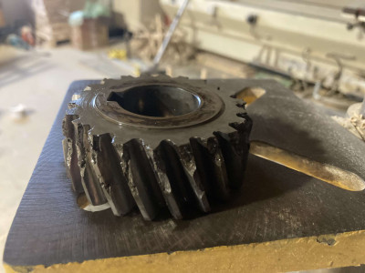

Příspěvek 3. 9. 2024, 10:32
Ahoj, díky za dosavadní rady,
stroj běhá, vřeteno se točí, ale řeším vakl na ose X.
mám tam ozubený hřeben, pastorek motor s převodovkou, nejdřív jsem skusil přizvednout motor, to nepomohlo, tak jsem zkoušel nastavit backlash v LCNC, to vůbec nepomohlo a nakonec jsem došel k tomu, že mám pravděpodobně nastavený velký backlash v simodrive611. Motor jsem hodil níž a všechno šlape lépe, ale rád bych, aby mi ta mašina jezdila trochu lépe. Nejde mi se spojit přes simocomU se semidrivem přes rs232. Moc mi to nejde vygooglit, ale očekával jsem jednoduchou komunikaci přes com1, v nastavení simocomu je ještě možnost přes profibus, ale s tím nemám žádné zkušenosti, pošťouchnutí správným směrem by mi hodně pomohlo.
jiri.plucha
Příspěvky: 18
Příspěvek 7. 10. 2024, 4:00
Ahoj, nakonec je to vymačkaná drážka na pastorku.
pastorek nevypadá nic moc, nejraději bych to zalepil, ale kroutící moment tam bude solidní a vypadá to, že tenhle pastorek nebude věčný a brzo to budu rozdělávat znova. Tak bych se chtěl zeptat na váš názor, co s tím...
