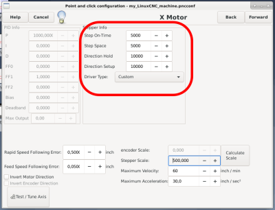

josef.polasek píše: 27. 11. 2023, 12:10 proč mi to v ose x přes g code najede pokaždé do jiné polohy.
Zkus zdvojnásobit délku pulzu.

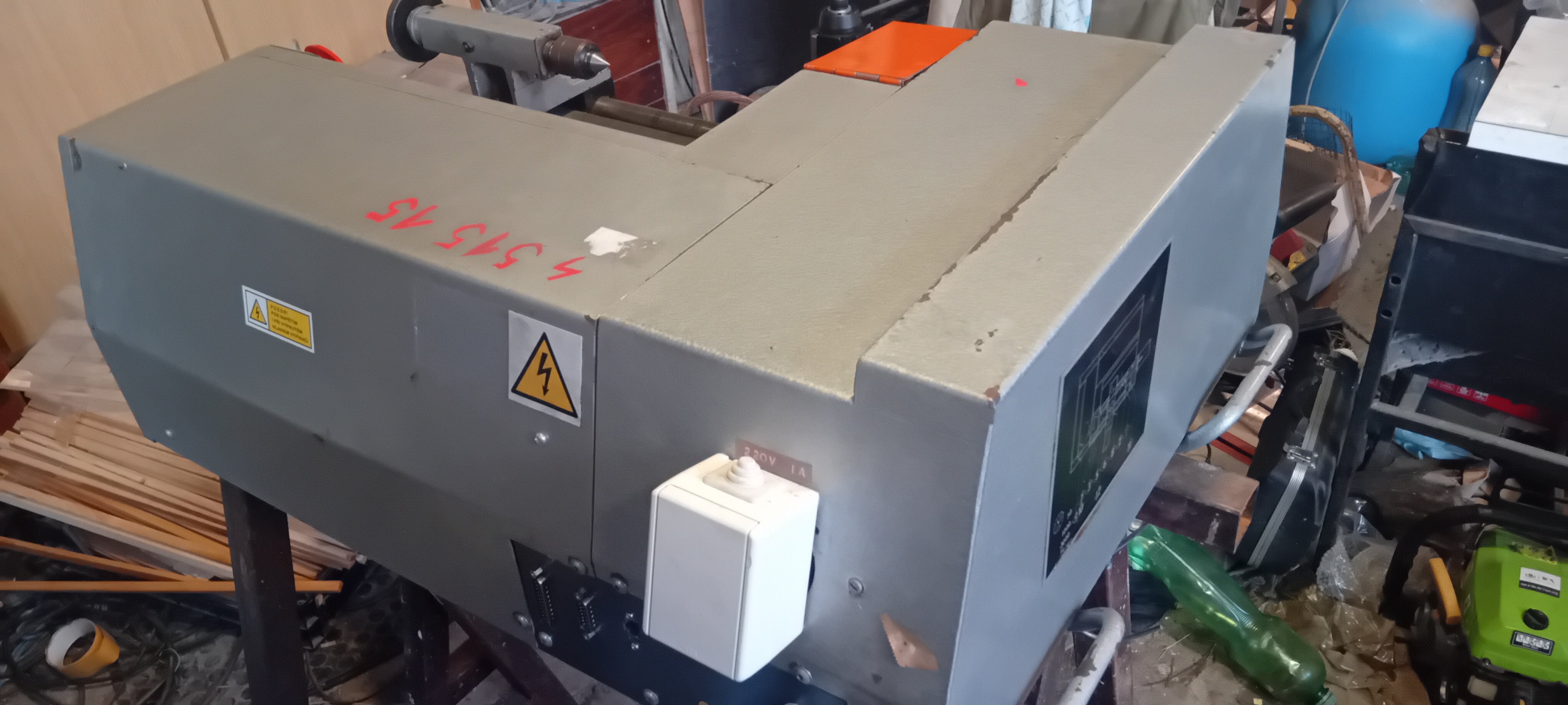

Nicméně dnes jsem se dostal k tomu soustruh zakrytovat a přestěhovat na svoje místo.

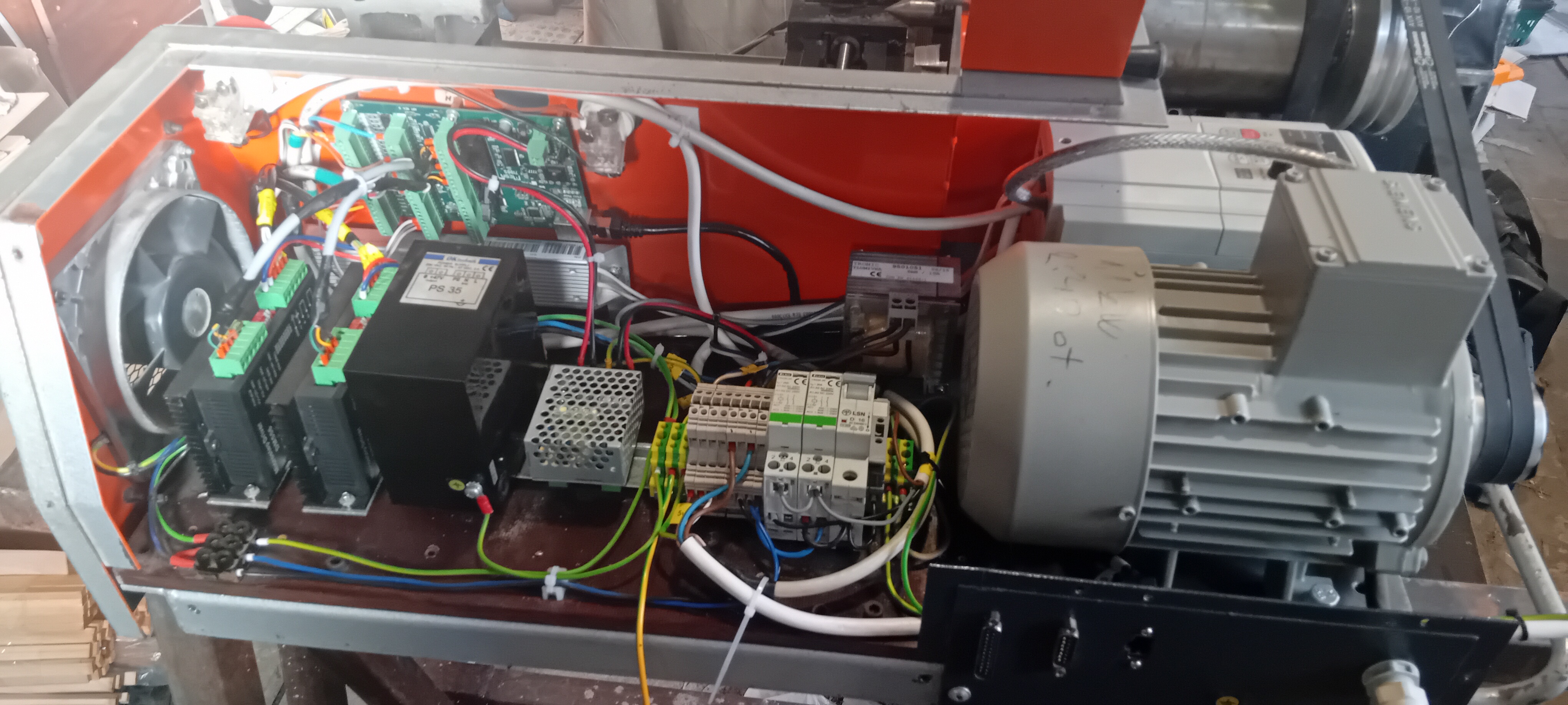

Co mě trápí teď je že potřebuju otočit pořadí homování os, tak aby se mi homovala první osa x a pak osa z, teď je to obráceně.

dík za fotky. V jakým stavu teď ten projekt máš?
