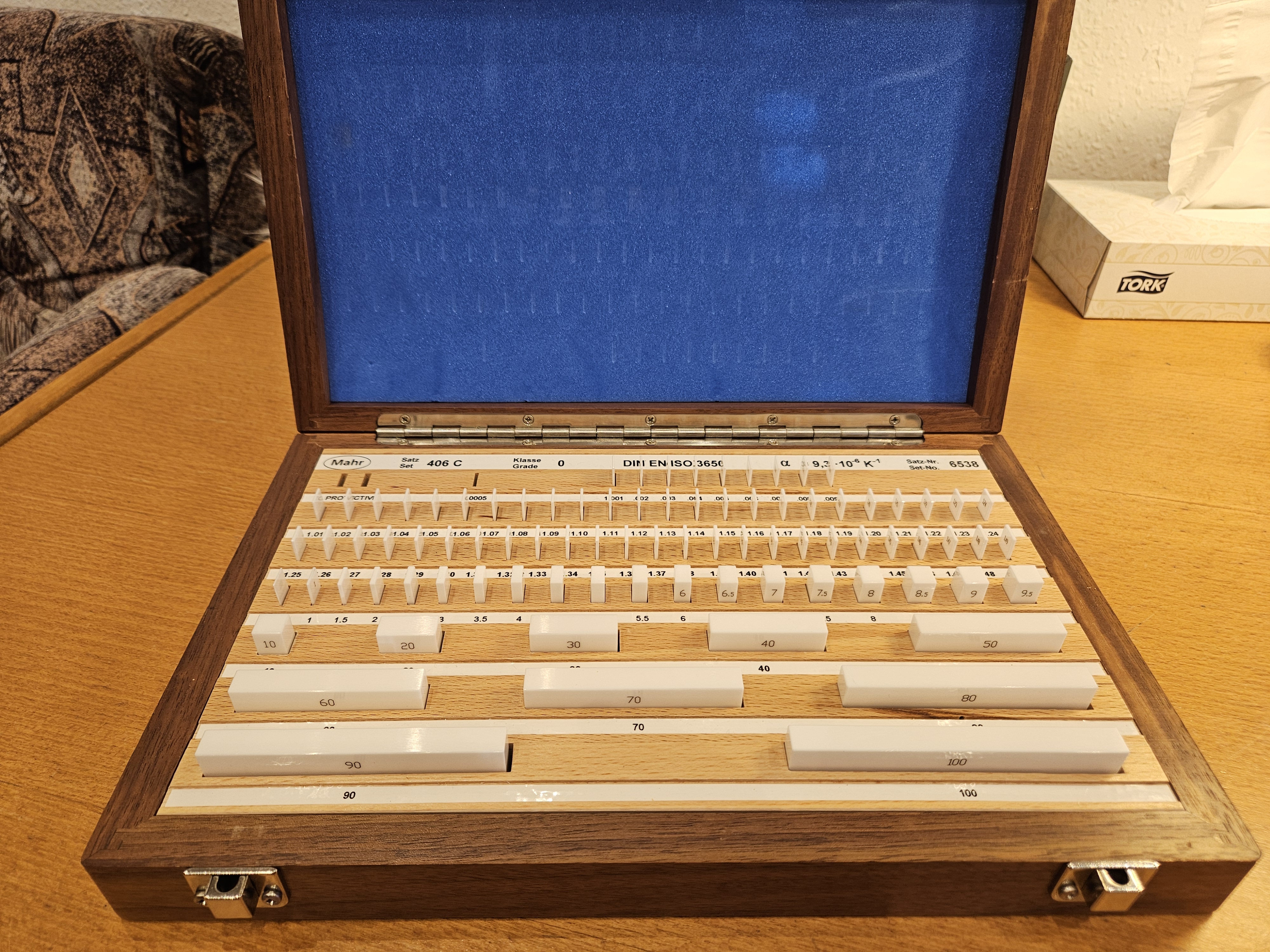

Ahoj
já vím že jsem se zbláznil
a nikdy je nevyužiju, ale nekup to za o trochu víc než desetinu puvodní ceny
Použité asi vůbec, jen na několka je otisk prstu na nefunkčních plochách. Poradíte mi prosím čím vyčistit? Ubrousky na fiber bezchoupkové a izopropyl? Nebo jen nasucho? Děkuji

blahoželám ku kúpe! Tá oxidová keramika je mimoriadne chemicky odolná, tak sa nemusíš moc báť, že by si jej ublížil. Keramické mierky sa doporučuje čistiť suchou mikrovláknovou handričkou. Ak je nečistota odolná, môžeš kľudne použiť na navlhčenie handričky jemný roztok saponátu, či lekárenský benzín. Izopropanol v podstate tiež, akurát daj pozor, aby si si náhodou neumyl farbu s tých nápisov na mierkach ak by nebola odolná.
