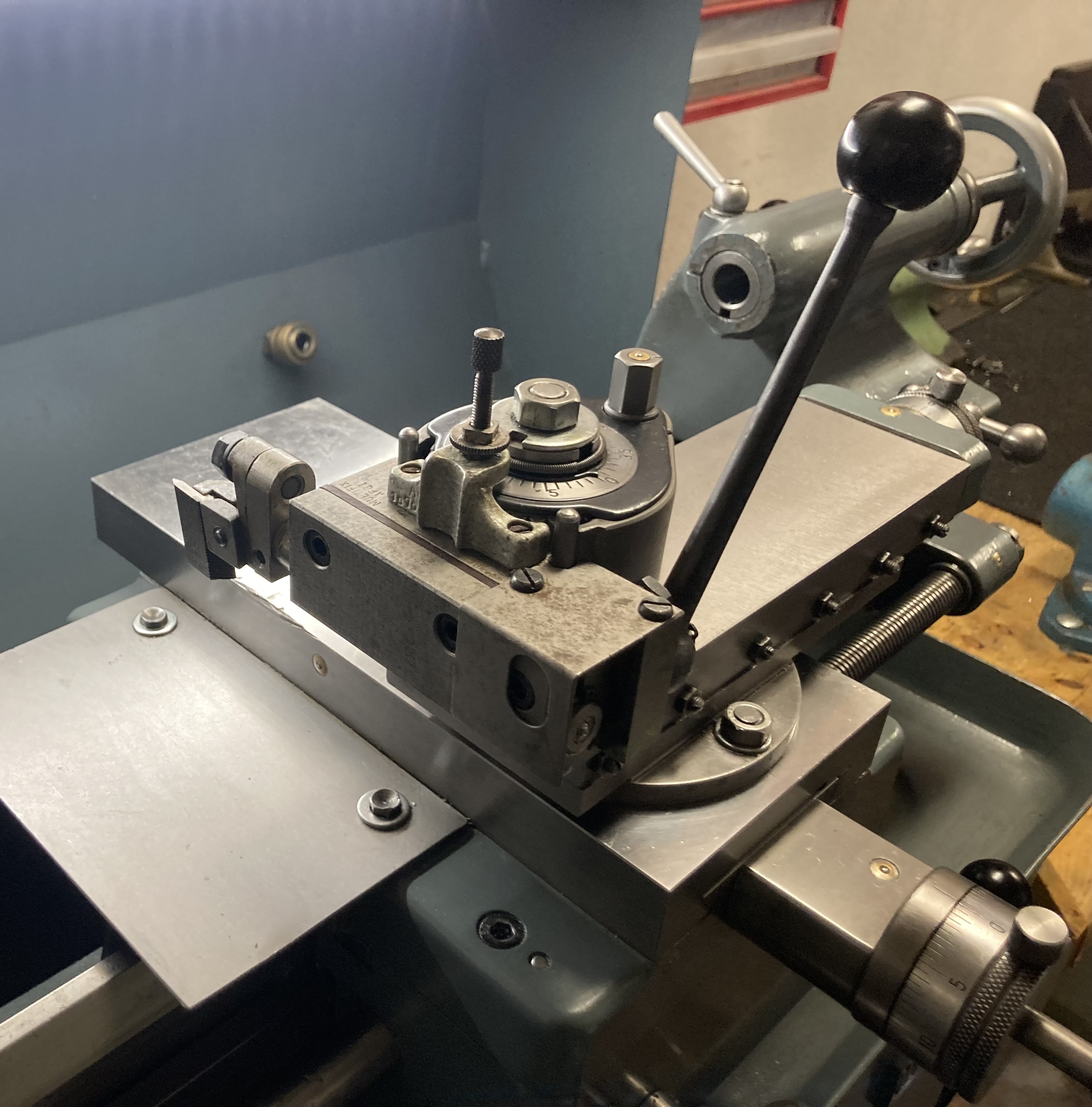

Můj nejnovější úlovek, držák s odskokem Multifix na vnější závity. Závitová vložka Komet HSS. Sice starší kousek, ale má krásný chod a je pěkně zpracovaný. Má to jen jednu nevýhodu, už sháním i model na vnitřní závit, protože nevím, jak jsem bez toho mohl fungovat předtím :)

To je ten držák z bazoše ? Tuším vel. B. Každopádně gratuluji ! Já mám ten samý na A, tu naklápěcí botku s plátkem jsem si udělal novou s kapsou na moderní plnoprofilové plátky a nemůžu si to vynachválit. Perfektní je to plynulé naklápění podle úhlu šroubovice. No a samozřejmě ten odskok. :)

Kdepak Tome, tohle je velikost A. Na ten z Bazoše jsem se také díval, ale Béčko je na můj stroj příliš velký. Tento mi přišel z Německa.
Ten nápad s botkou na plátky je zajímavý. Máš vyzkoušené nějaké dobré plátky? Vyzkoušel jsem asi 4 druhy, ale dobře funguje jen jeden a to s výhradami. Zkušební řez s tímhle Kometem totiž vypadal o dost lépe.

šikovnej vehement to by se mně líbilo k tripánkovi :) děláš na tom vůbec? nikde nevidím špony :D

Vlastně nedělám, je u mě úplně nový. Sice jsem v týdnu dělal sérii závitů, ale vnitřní.)
Existuje to na Tripana vůbec? Viděl jsem to snad jednou v katalogu, ale kus na prodej asi šel kolem mě.

jo existuje, i bych si ho vyrobil, žádná věda to není, ale nemám žádnej na copy it right :D popravdě by se mně spíš líbilo klasické vedení s klínem hranolovitého typu

Tripan s odskokem normálně existuje - původně to byl 151, teď to je 190 (tělo) a ty předky jsou 191-194 - a malý (na 70) asi už nedělají - mj. je to v tom novým katalogu co má 373 :lol: :shock: stránek.

Žeby PeWeTools ? :)
Plátky nějaké konkrétní nemám, je to směs všlijakých Prametů, Iscarů, Mitsubishi ... co zrovna v daném stoupání bylo. Hodně jsem jich sehnal spolu s držáky, každopádně preferuju bazar, ale značku. Já jsem ten svůj držák sehnal s takovým už jen vajglem původního radeka, takže jsem nad tím moc dlouho neváhal a hned jsem to předělal.

PeWe to není. Můj kus má na sobě napsáno Made in W. Germany, takže pochází z dob rozděleného Německa. V té době ty držáky vyráběl třeba Hahn & Kolb, ale nebyl sám.
PeWe také dělal tyhle držáky s odskokem? V nabídce už je totiž nemá.
Díky za tip na plátky. Fakt je, že závitové mám jen Čínu. To původní radeko má označení Komet FG I až V podle profilu a velikosti a pořád se dají koupit. Asi si udělám zásobičku.)
