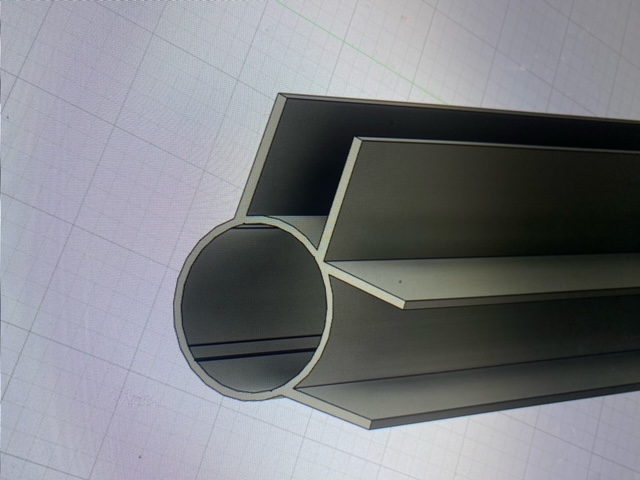

t256 píše: 26. 2. 2024, 10:21 Problem nebude ani tak hmotnost hliny, jako spis rozmerove zmeny dreva. Osobne bych to provrtal skrz a dal tam matku. Je to jistota. ...
Jj, také už se k tomu kloním, dík.
t256 píše: 26. 2. 2024, 10:21 Jinak obrazek je pekny, je mnohem lepsi nakreslit za minutku co chces delat a kazdemu je to okamzite jasne, nez to v 10 prispevcich postupne vysvetlovat.
Ale musí být na pytlíku od mouky, jinak je zle ;)
t256 píše: 26. 2. 2024, 10:21 Bezne se stava, ze planky na plote utrhnou vruty, jak drevo navlha a vysycha.
Myslíš vruty v železe (třeba ty TEX)? Klasické vruty do dřeva jsme tam použili kdysi, vydržely v tom tak rok, to bylo hodně špatné. Také to bude chtít opravdu velké podložky..

Tabulka je pro maximální osovou sílu v šroubu v dříku, jak uvaděl Dawe.
Tebe bude zajímat maximální napětí na otlak v jednom zavitu a pak smyk šroubu.
Ono v tomhle případě všechen tlak bude na jeden zavit díky výrobním tolerancím. Je jedno zda to bude sadovým závitníkem a nebo samozřejmou. Samořezka možná by roznesla napětí na více zavitu, ale to asi nebude, jedině že by měla hodně přesné výrobní tolerance.
Pro vypočet tlaku potřebuješ mezikruží mezi d a d3 osovou silu.
Pro M8 d=8mm , d3=6,466mm.
Dovolené napětí v závitů jelikož je to ocel ala blato není dohledatelné, existuje na to výpočet z meze pevnosti (ale tohle než bych v poznámkách ze školy našel, jsou Vánoce).
Ale podobná ocel (podle Re, Rm) z vyšší třídy má 25Mpa. Pokud ten tlak bude menší než 5 Mpa neřešil bych to.
t256 píše: 26. 2. 2024, 10:21 Tabulky jsou ti k nicemu, kdyz mas neznamou trubku nezname prorezlosti, vyriznes tam zavit v kdovijake kvalite do kdovijak sisate vyvrtane diry, pridelas na to desky z neznameho dreva nezname tloustky a nezname vlhkosti, srouby zatahnes neznamou silou a budes chtit spocitat jestli to udrzi nebo ne 😀.
Tak trubku má. Prozle to bude do určitě hloubky. Stačí změřit vnější, vnitřní průměr a maxilamně 1mm do hloubky bude rez.
Edit: Ty trubky mají i definováné rozměry průměr zrhuba 48 a tl. 3,5mm. Tam to bude držet na maximalně jednom závitu....
Dřevo bude beztak smrk. Určitě nebude to nebude balza s tl. 1mm ani mahagon s tl. 50mm.
Dotažení šroubu jde taky spočítat. Moment = rameno * sila. Rameno bude osa šroubu – osa působeni dlaně. Síla je normovaná 200N (po šroubovaní spoje, ¼ otáčky na dotažení).

Delali jsme kdysi kompostery i z dubu. Chlapik dovezl kamion dubovych vyrezu z fosen s vadami co mu zbyly z nabytkarskeho programu s tim, ze z toho chce nabouchat podobne veci jako na obrazku. Drevo bylo suche na 12% ze susarny a davalo se to do nerezovych jeklu na ty nytovaci matky a vratove srouby s tim ze se osoustruzil ten ctyrhran na sroubech. Fosna se prisvorkovala k jeklu a sroub zatahl jen rukou. Co to delalo dal netusim, jelo to kamsi do zahranici, ale rikal ze pry to ma takto vyzkousene.

Permoník - zajímavé, děkuju! Pro 5MPa mi vyšla síla 87N, docela nic moc, počítám to správně?
Stav trubek neznám, ještě u našich nejsem, určitě bych nejdřív udělal ohledání a nějaký pokus. Jinak osobně ten vnitřní závit opouštím spíš z obavy z jeho eroze.
Fošny jsou myslím smrkové, 250 x 50 x 2000 (1200).

Thomeeque píše: 26. 2. 2024, 12:06 Pro 5MPa mi vyšla síla 87N,
T,
EDIT: Link na výpočet byl poškozený, teď už by to mělo být OK.
Jo vyšlo mi to stejně, což je nosnost 8,5-9kg . No neni to moc. Ale zase na takovém šroubku 8kg... a tlak dovolený je zvolený ten horší.
2m fošna bude mít nějakých 13-16kg. Takže stači 2 šrouby jenom na fošný. Chyba tam je klopný moment.
A nebo udělát díru se zavitém skrz trubku a hned jsou dva zavity.

Permonik píše: 26. 2. 2024, 4:08 A nebo udělát díru se zavitém skrz trubku a hned jsou dva zavity.
Tak dlouhý závitník nemám :D Je nějaký trik, jak to trefit normálními závitníky? Také by to teda ztratilo všechny ty výhody, kvůli kterým jsem tento postup zvažoval, ptám se jen pro zajímavost.
