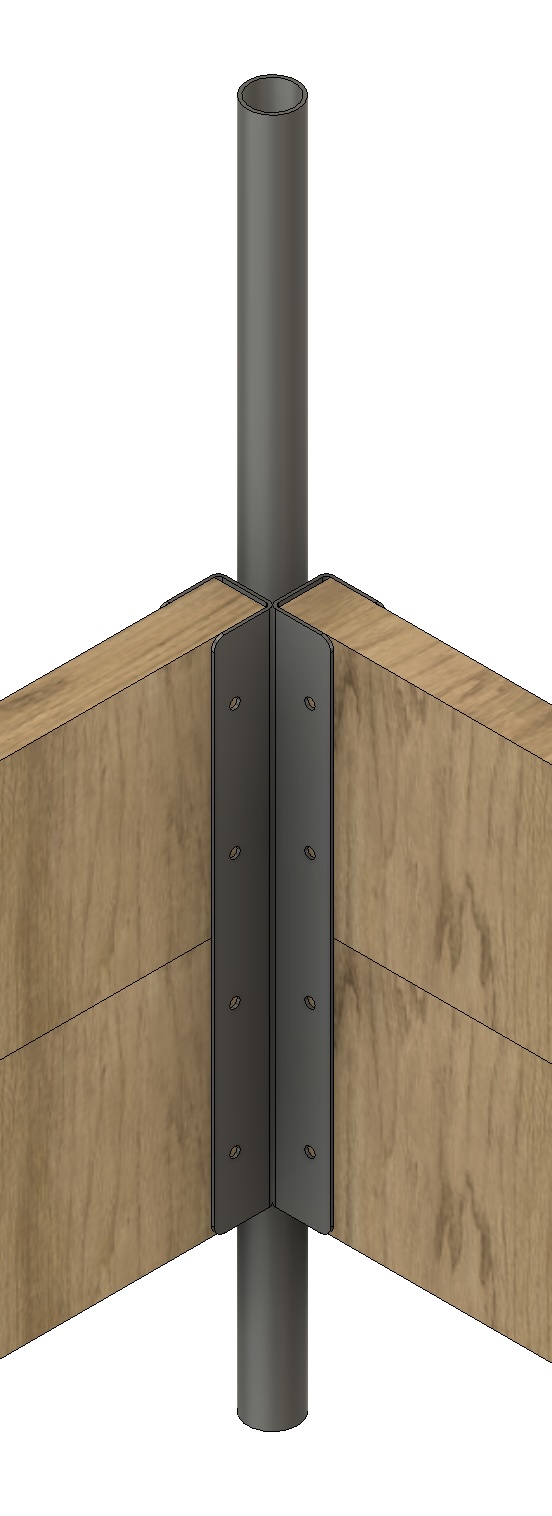

prosil bych nacenit 8 kusů, výkres zde (mohu dodat rozložený tvar).
co vypadá symetricky, je symetrické :)
Materiál snadno svařitelná ocel ("bláto"). Tolerance zemědělské, většina rozměrů přizpůsobitelná (kótu "R7 nebo více" jsem přehodnotil, není nutné dodržet, jen mi prosím napište, kolik to cca bude). Profil by přišel přes zadní otvory přivařit na sloupek a svíral by dvě 250x50 fošny nad sebou. Zaoblení rohů lze vypustit, pokud by to byla komplikace.
Potřeboval bych to ideálně do příští středy, Praha a okolí (příp. poslat). Zatím stačí hrubý nástřel a info, jestli by se to řezalo na laseru, pro ten bych to případně asi ještě mírně poladil (tvary některých děr). Jestli chcete model, můžu dodat STP.
Dík, T.

Trochu jsem to zjednodušil..

Proc to chces vyrabet, kdyz to jde koupit hotove :shock:

Charon píše: 27. 2. 2024, 5:18 Proc to chces vyrabet, kdyz to jde koupit hotove :shock:
https://www.kondor.cz/jekl-u-50x50x50x3/d-78801/
1. do toho těžko narvu 50mm fošnu, 2. bych celkem ocenil všechny další úpravy, protože na to nebudu mít moc času. Potenciální plán B, pokud se s nikým nedohodnu, je https://www.kondor.cz/jekl-u-60x60x60x3/d-78899/, ale to bych si ještě rozmyslel.

Ad1: Ja ti to taky dal jako inspiraci, vybirat rozmer za tebe nebudu :mrgreen:
Ad2: No taky si muzes koupit truhlik hotovej :lol:

Musí tam být U ? Musí tam být trubka ?
Dělal jsem záhon z cetris desek a dal jsem zvenku přes roh pouze L z dibond desky (plech jsem neměl) a skrz nerezové šrouby M5. Doufám že mě to přežije.

Máš to hezké, díky za inspiraci. Cetris je asi dobrý matroš, fošny by takto smontované myslím dlouho nedržely.
picom píše: 27. 2. 2024, 5:50 Musí tam být U ? Musí tam být trubka ?
Sloupky tam chceme. Napadají mě i jiná řešení, ale toto se mi momentálně líbí nejvíc. Ještě tomu chvíli dám..

Příště bych udělal jednu stranu vyndavací bez použití nástrojů, aby byl snadnější přístup při obnově spodních vrstev (za dva roky zmizí)

picom píše: 28. 2. 2024, 7:55 Příště bych udělal jednu stranu vyndavací bez použití nástrojů, aby byl snadnější přístup při obnově spodních vrstev (za dva roky zmizí)
U nás budou za dva roky nejspíš potřeba opět vyměnit desky :D
