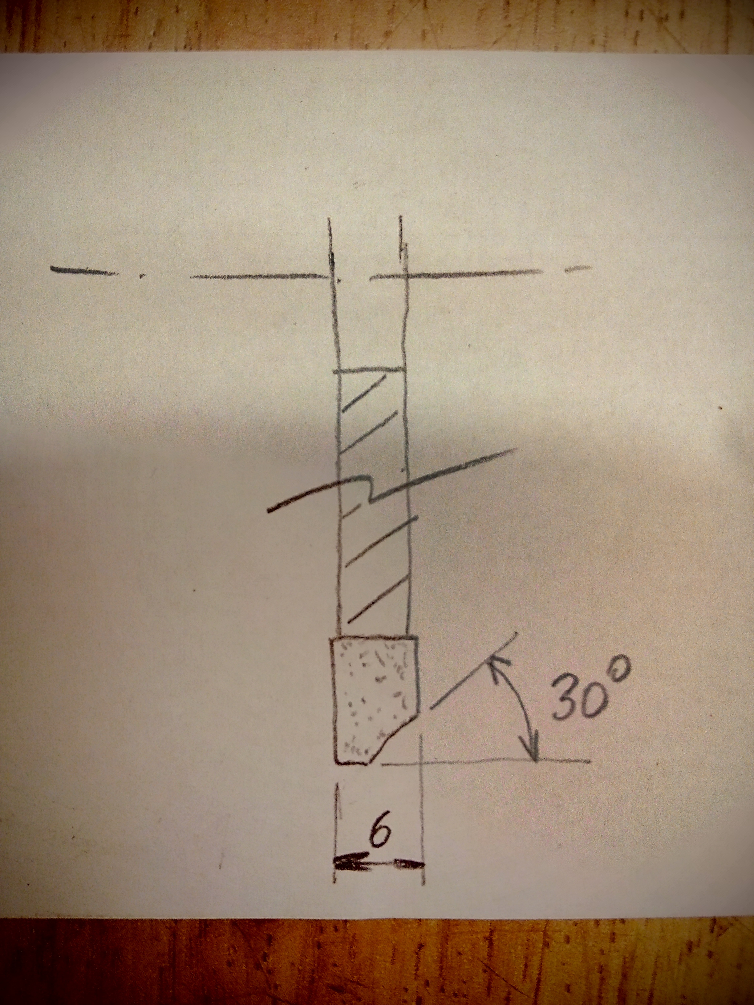

Mě se nejlíp osvědčil diamant následujícího tvaru, který na fréze udělá i pěkný výběh. Široké kotouče mají sklon drnčet (tuhost stroje a upnutí), používám je jenom na opravdu "vyhrubování" od cca 12 frézy nahoru nebo pří výrobě korunkových, kde se bere hodně materiálu. Tenké frézy odlehčuju "z plna" na jeden záběr a na konec se musí dát guma. Takhle se dá odlehčit třeba pr. 1.5 do délky 20mm, se stopkou pr. 6. Nevím kdo s tím pak co frézuje, pár hotových jsem zničil neopatrností při samotné manipulaci, dělat bych s tím teda nechtěl. :D
