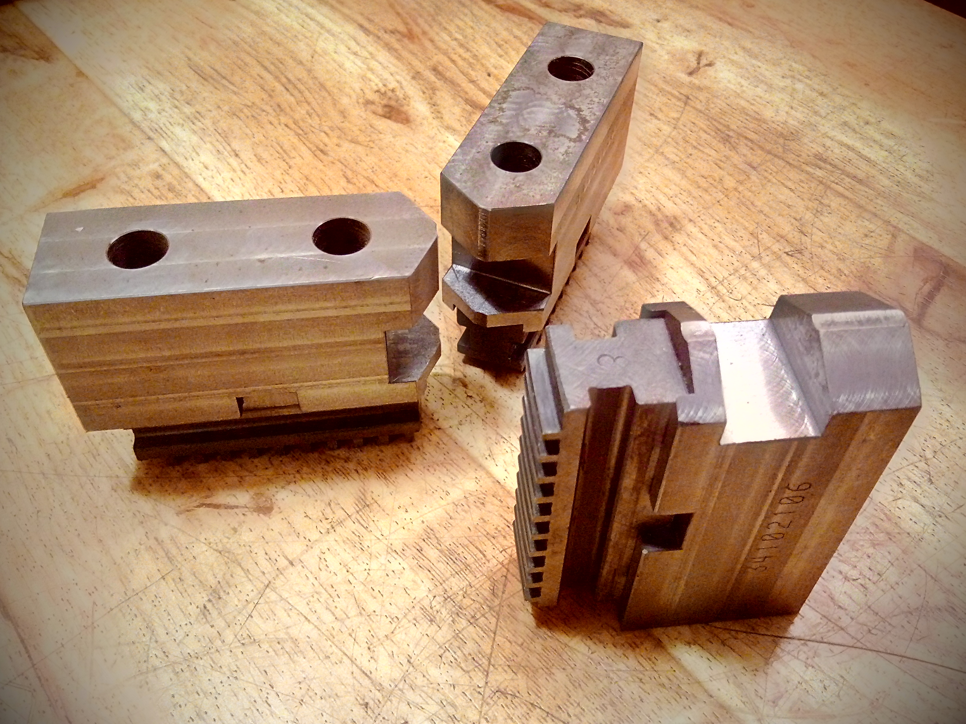

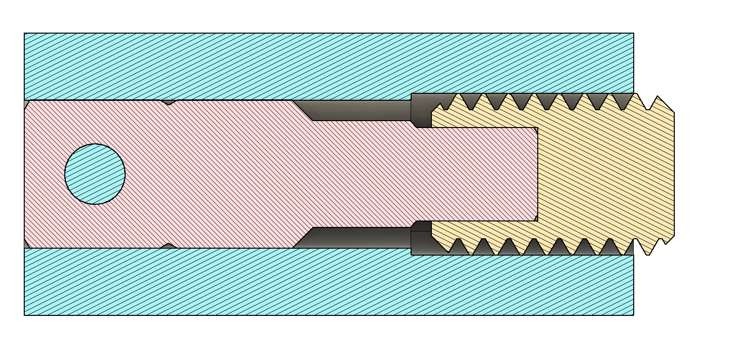

Tohle občas dělávám, když se vyrábí stavěcí šrouby a do nich se lisuje třeba ertacetalový dotyk případně se pertluje kulička. Pokud je to něco echt, udělá se rozříznuté hliníkové pouzdro o pr. např. 12 s vnitřním závitem šroubu. Pak se šroub zašroubuje a pouzdro se upne do kleštiny. To už ale musí být opravdu potřeba, nějaký červ M6*0.35 nebo tak něco, přešrubovávání kusů je čirý masochizmus :mrgreen:
Na normální věci si vytočím (tedy spíš lépe řečeno vyfrézuji) měkké čelisti a dělám to v nich. Zadní plocha drážky slouží jako doraz, šroub držím za závit. Ve stejných paknách šrouby zkracuju, pokud je třeba.
