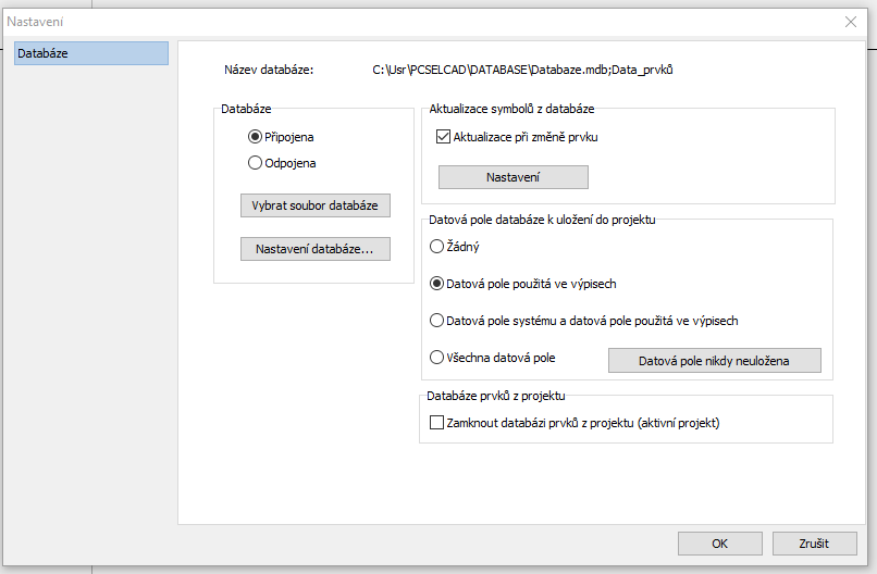

Nějak nerozumím tomu, kde a jak se ukladá to co mám v databázi. Oni to rozdělují že můžeš mít symbol a nad ním je prvek, který obsahuje i několik symbolů. Ovšem jak to řešit, aby ten prvek viděl i kolega s PCschematikem na jiném PC?
Buď si otevře projekt a uloží si prvky z něj k sobě, nebo je třeba mu předat knihovny.
Nic jiného mě nenapadá.

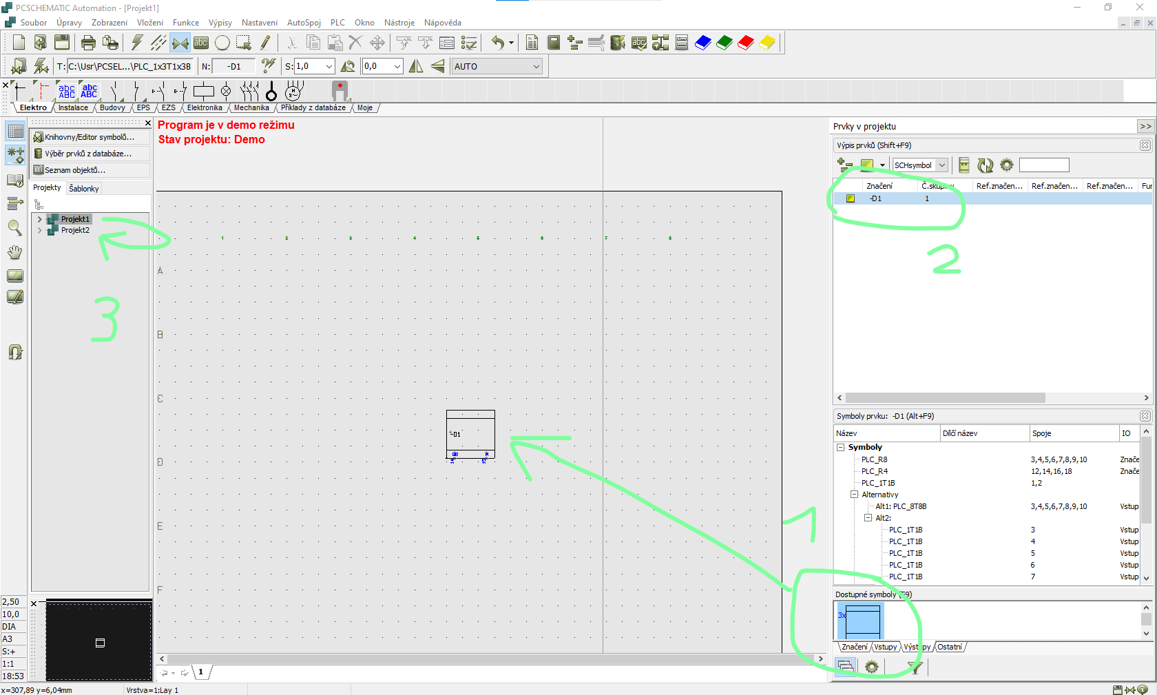

Pokusím se ten problém vysvětlit:
Vložím prvek z Databáze:
Když tam vložím prvek (NÉ symbol), tak ten prvek má několik symbolů.
Když vložím nějaký symbol z prvku do listu, tak se mi v projektu objeví nový prvek.
Otázka zní, jak pak takovýto prvek přenesu z Projektu1 do Projektu2?
Co je matoucí, tak ono se to nějak ukládá pouze do jednoho souboru:
Nechápu, jak můžeme pracovat dva lidi najednou. Pokud by jeden Prvek byl jeden soubor a symboly k němu byly další soubory, tak by to bylo jednoduché. Ovšem ono všechny ty prvky jsou nacpané do jednoho *.mdb?

Cjuz
Příspěvky: 2473
Bydliště: Předklášteří
9. 3. 2024, 10:00
Tohle jsem nikdy nezkoušel, projekt si předáme jako soubor, databázi jsem neřešil.
