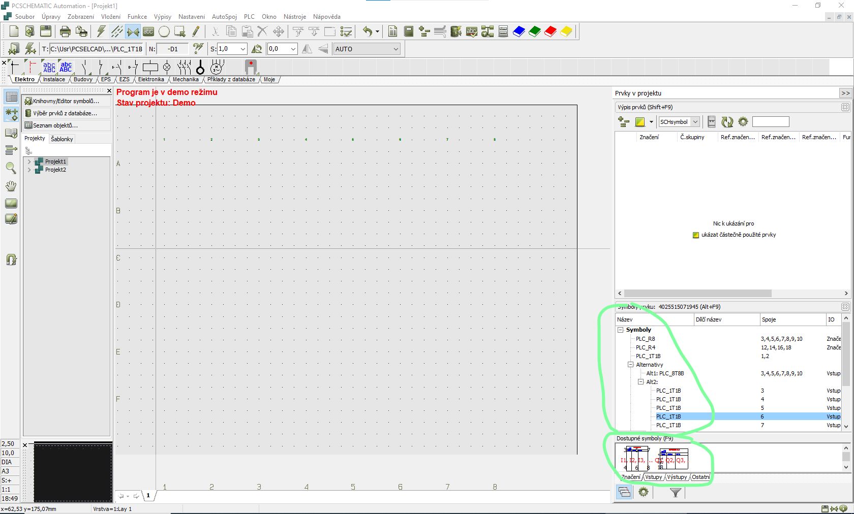

Nějak nerozumím tomu, kde a jak se ukladá to co mám v databázi. Oni to rozdělují že můžeš mít symbol a nad ním je prvek, který obsahuje i několik symbolů. Ovšem jak to řešit, aby ten prvek viděl i kolega s PCschematikem na jiném PC?

Pokusím se ten problém vysvětlit:

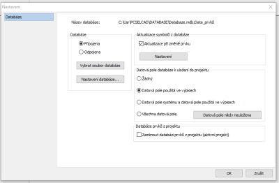

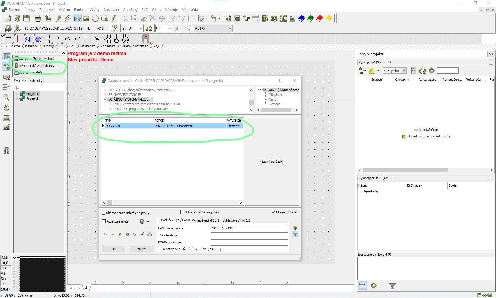

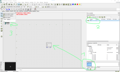

Vložím prvek z Databáze: Když tam vložím prvek (NÉ symbol), tak ten prvek má několik symbolů. Když vložím nějaký symbol z prvku do listu, tak se mi v projektu objeví nový prvek. Otázka zní, jak pak takovýto prvek přenesu z Projektu1 do Projektu2?
Co je matoucí, tak ono se to nějak ukládá pouze do jednoho souboru: Nechápu, jak můžeme pracovat dva lidi najednou. Pokud by jeden Prvek byl jeden soubor a symboly k němu byly další soubory, tak by to bylo jednoduché. Ovšem ono všechny ty prvky jsou nacpané do jednoho *.mdb?
