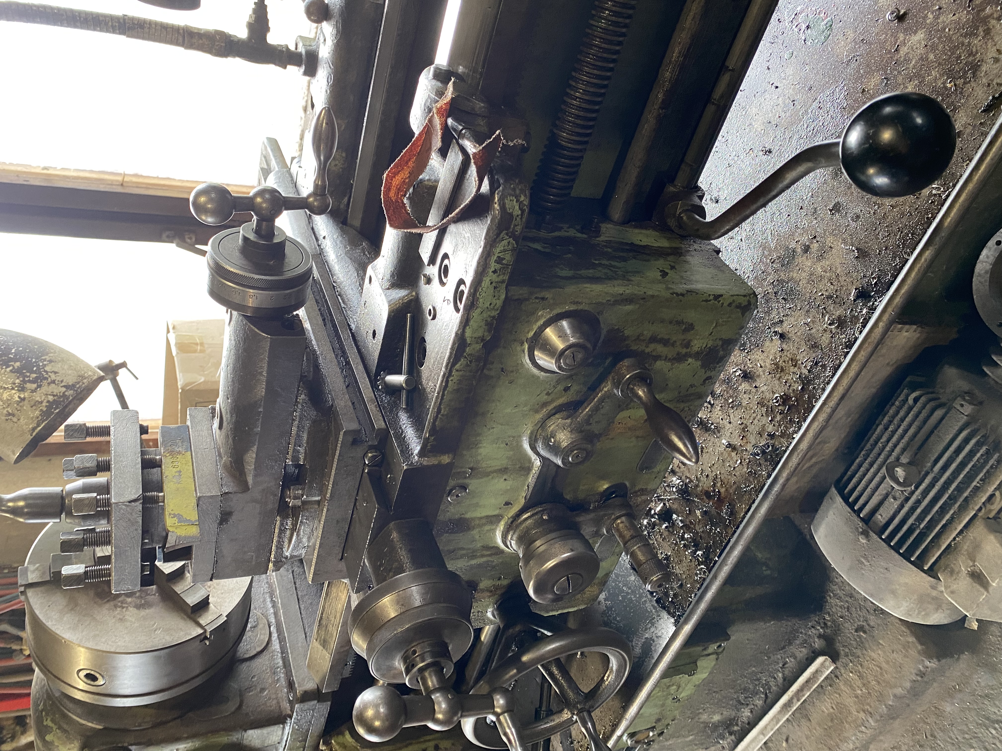

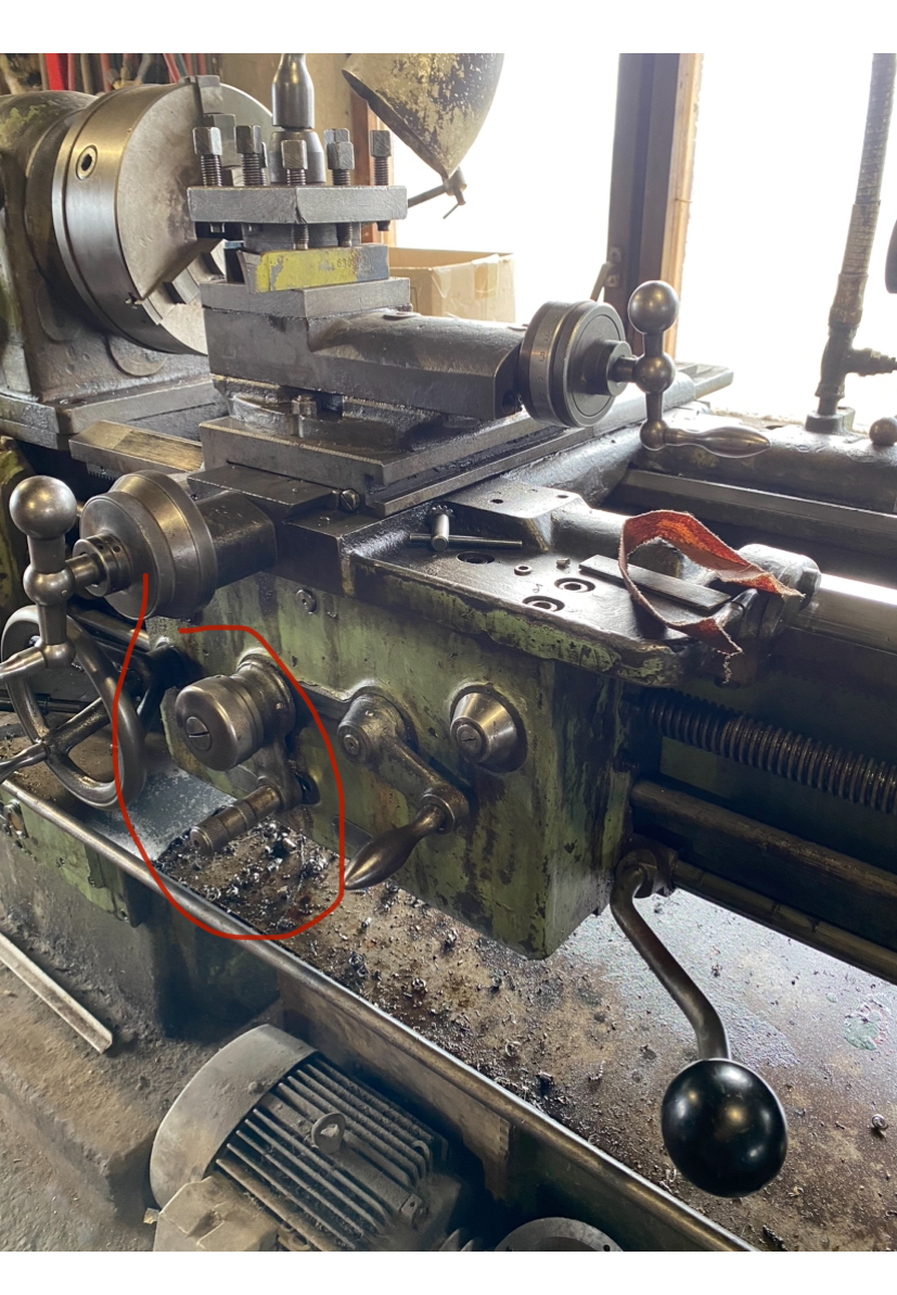

Ahojte, potreboval by som poradiť ohľadom závitových hodiniek na sústruhu Sn 20. V tejto oblasti som amatér. Ako sa zapínajú? Lebo vôbec sa netočia pri zapnutí posuvu. Vopred ďakujem za rady.

Zopnes delenu maticu a suport sa ti posuva?

áno, suport sa posúva

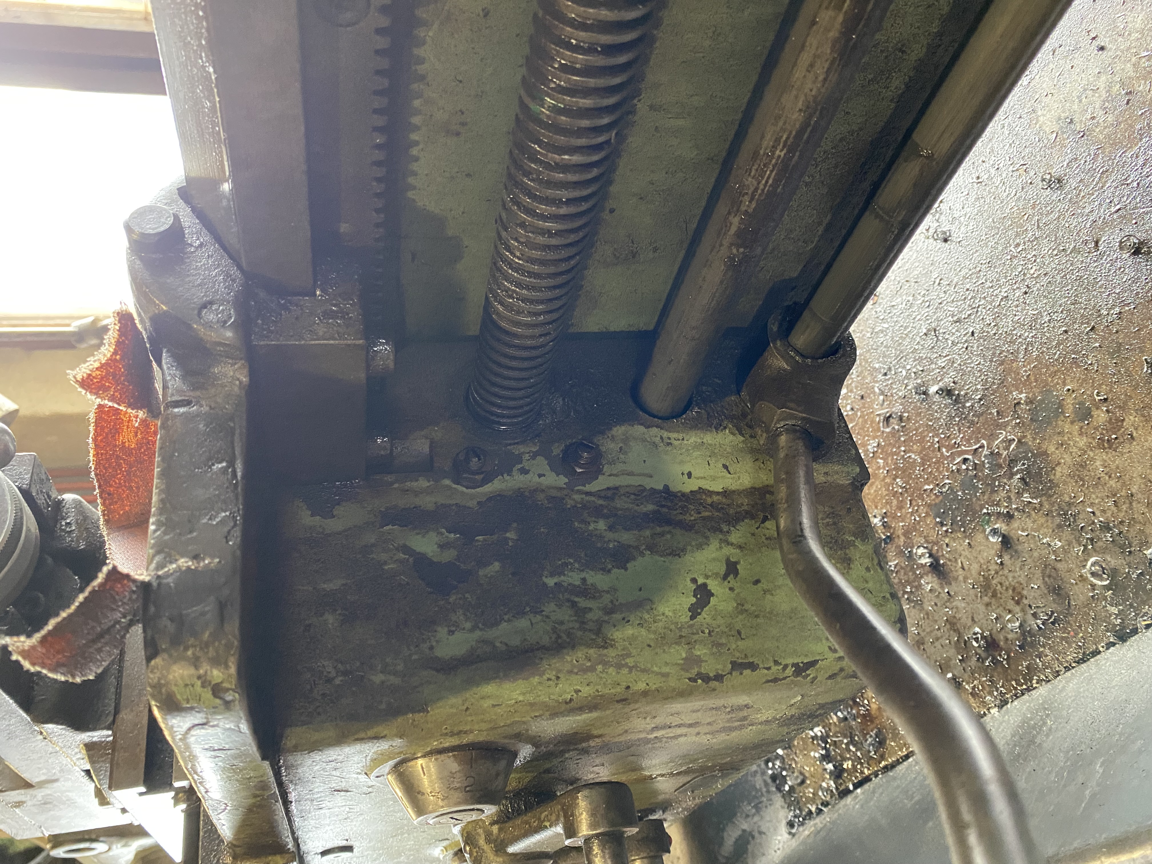

Tak sa skus pozriet zboku, ci tam nevidis koliecko. Moze byt prec, ohoblovane, je kopec moznosti. Alebo ta caka rozborka suportu. Mas k tomu nejaku dokumentaciu?

Nepoznám stroj.
No ja budem len hádať. najčastejšie sú dva vyhotovenia :
verzia 1 : na popis je to trošku zložitejšie /nemusí byť len jedna tyč /
musí tam byť prepínač /páka/ na prepínanie rezanie závitu / sústruženie
- podla mňa tam sa suport posúva v režime sústruženia - závitové hodinky stoja
- ak režeš závit tak sa zapne závitová matica / točia sa aj hodinky/
verzia 2 :
popritom sa môže stať že je sústruh konštruovaný ako MN80. Tam sa nastavujú rozdielne prevody vodiacej matky cez reduktor./ bud prevod do pomala -sústruženie alebo do rýchla - rezanie závitu
Na suporte je páka na samotné zapínanie vodiacej matky. Tá po zapnutí obkolesí vodiacu tyč vodiacou matkou a posúva suport bud doľava alebo doprava podla smeru otáčania vodiacej tyče. V takomto prípade pri posuve sa stále točia hodinky závitové v prípade ak sa suport posúva. Aj pri rezaní závitu aj pri obrábaní.
Ak máš verziu 1 tak máš len nastavený sústruh na režim sústruženia. Skús prepnúť na závitovanie.
Ak máš verziu 2 a suport sa posúva ale hodinky stoja. -tak tam je problém a fakt tam chýba niekde kolečko.

nemám k tomu žiadnu dokumentáciu , do toho rozoberania sa asi nebudem púštať , skúsim sa pozrieť zospodu či dačo neuvidím, ale diki za rady 🙂

To kolečko musí být vidět nebo aspoň možné nahmatat, bývá vyměnitelné. Není to nic jiného než počítadlo hřebenů závitu, je v záběru s vodicím šroubem.

Pravdepodobne tam nič neuvidíš. Pravdepodobne to bude verzia 1 čo mám hore písané.
skús prepnúť tou pákou na suporte , na 80 percent len tam máš sústruženie
tie dve možnosti sú navzájom blokované nevieš ich naraz dať oboje . niekedy to ide dosť ťažko skús pri prepínaní otáčať vretenom poprípade vodiacimi tyčami samozrejme stroj vypnutý

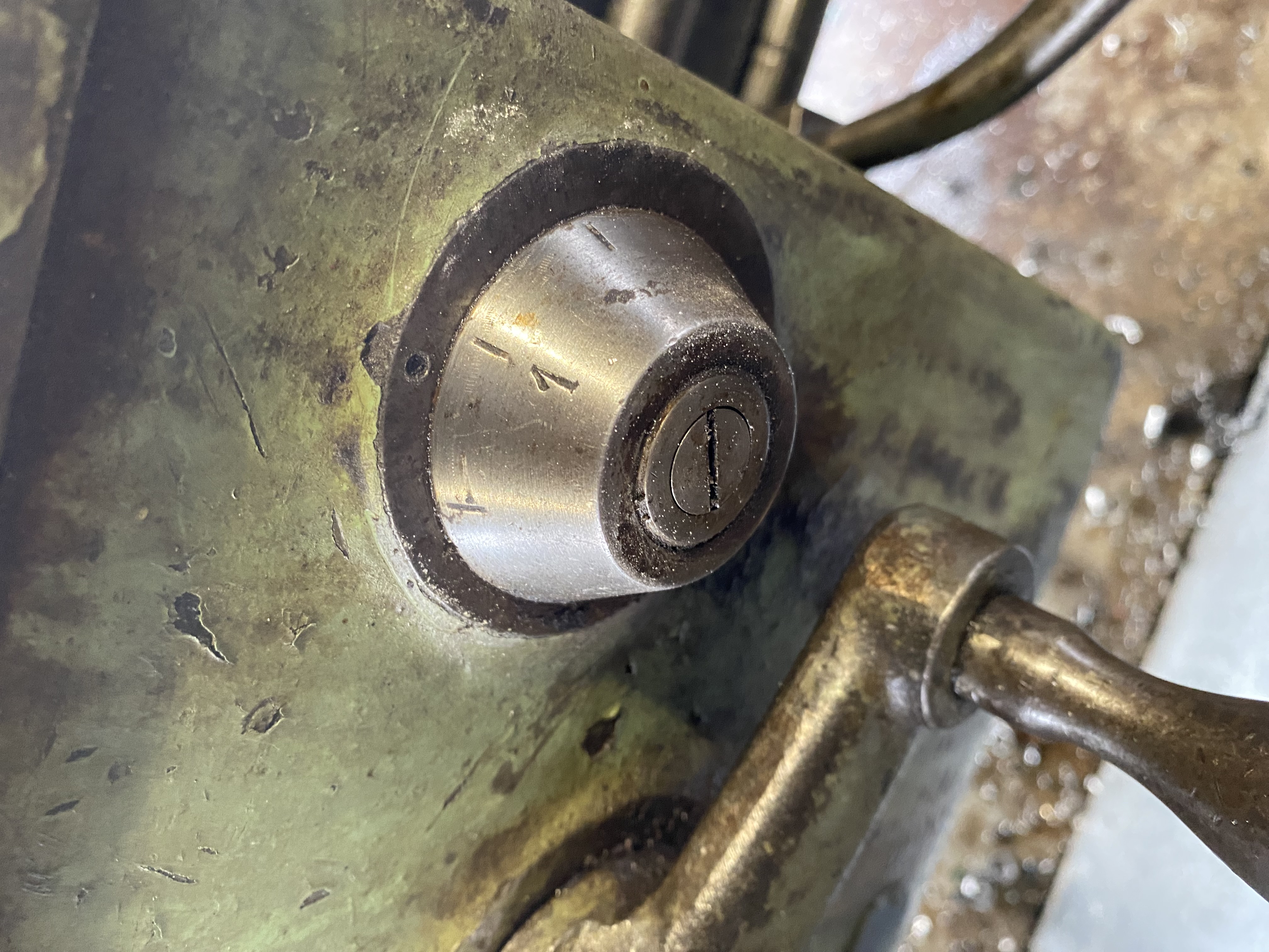

neviem či chápem správne, táto páka má 3 polohy, posuv pozdĺžny, kolmý a potom na rezanie závitov? iba pri jednej polohe viem zablokovať tú páku na suporte vpravo, vtedy to je napevno zaradené

Robert1995 píše: 12. 3. 2024, 11:21 neviem či chápem správne, táto páka má 3 polohy, posuv pozdĺžny, kolmý a potom na rezanie závitov? iba pri jednej polohe viem zablokovať tú páku na suporte vpravo, vtedy to je napevno zaradené
S tímhle soustruhem jsem už dlouho nedělal, ale jestli si správně pamatuju, tak ano, v jedné poloze je vypnutý podélný i příčný posuv a jenom v téhle poloze je odblokovaná páka na zavření matice závitového posuvu. Tu pak zavřeš, chytíš se tím k pohybovému šroubu a máš závitové posuvy.
