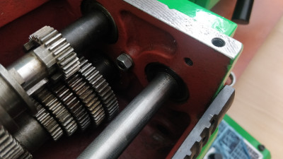

promin asi jsem to špatně pochopil ,k p.Walentovi jsem volal tyhle šrouby je schopen udelat ale protože nejsou typické musel bych jich vzít minimalně 10 kusu cena za kus byla asi 76 euro a to se bavíme o valcovaném né broušeném ,anglicky šroub ma i anglickou nortonku takže nelze tyhle kombinovat neřezalo by to zavity přesně to uz chlapi zkoušeli ,ohledně too obraku co jsem poslal jsem chtěl ukazat že i kdybych použil stejny pruměr ale jiné stoupaní Tr20x4 mohl bych to asi jak doufam dostat do stejného otočení trapezu změnou pravě těch kol na lyře ,posílam obrazek nortonky tam tam bych změny nedělal .

romanfox píše: 18. 3. 2024, 1:12 promin asi jsem to špatně pochopil ,k p.Walentovi jsem volal tyhle šrouby je schopen udelat ale protože nejsou typické musel bych jich vzít minimalně 10 kusu cena za kus byla asi 76 euro a to se bavíme o valcovaném né broušeném ,anglicky šroub ma i anglickou nortonku takže nelze tyhle kombinovat neřezalo by to zavity přesně to uz chlapi zkoušeli ,ohledně too obraku co jsem poslal jsem chtěl ukazat že i kdybych použil stejny pruměr ale jiné stoupaní Tr20x4 mohl bych to asi jak doufam dostat do stejného otočení trapezu změnou pravě těch kol na lyře ,posílam obrazek nortonky tam tam bych změny nedělal .
Sorry ale položil jsem Ti pár otázek na které jsi mi neodpověděl.
Stále nám není jasné o co Ti jde.
Z fotek co sem posíláš mi není jasné kde je ta nortonka o které mluvíš - za sebe bych řekl, že fotka je z převodovky vřetene, tím pádem nemá s posuvem suportu nic společného.

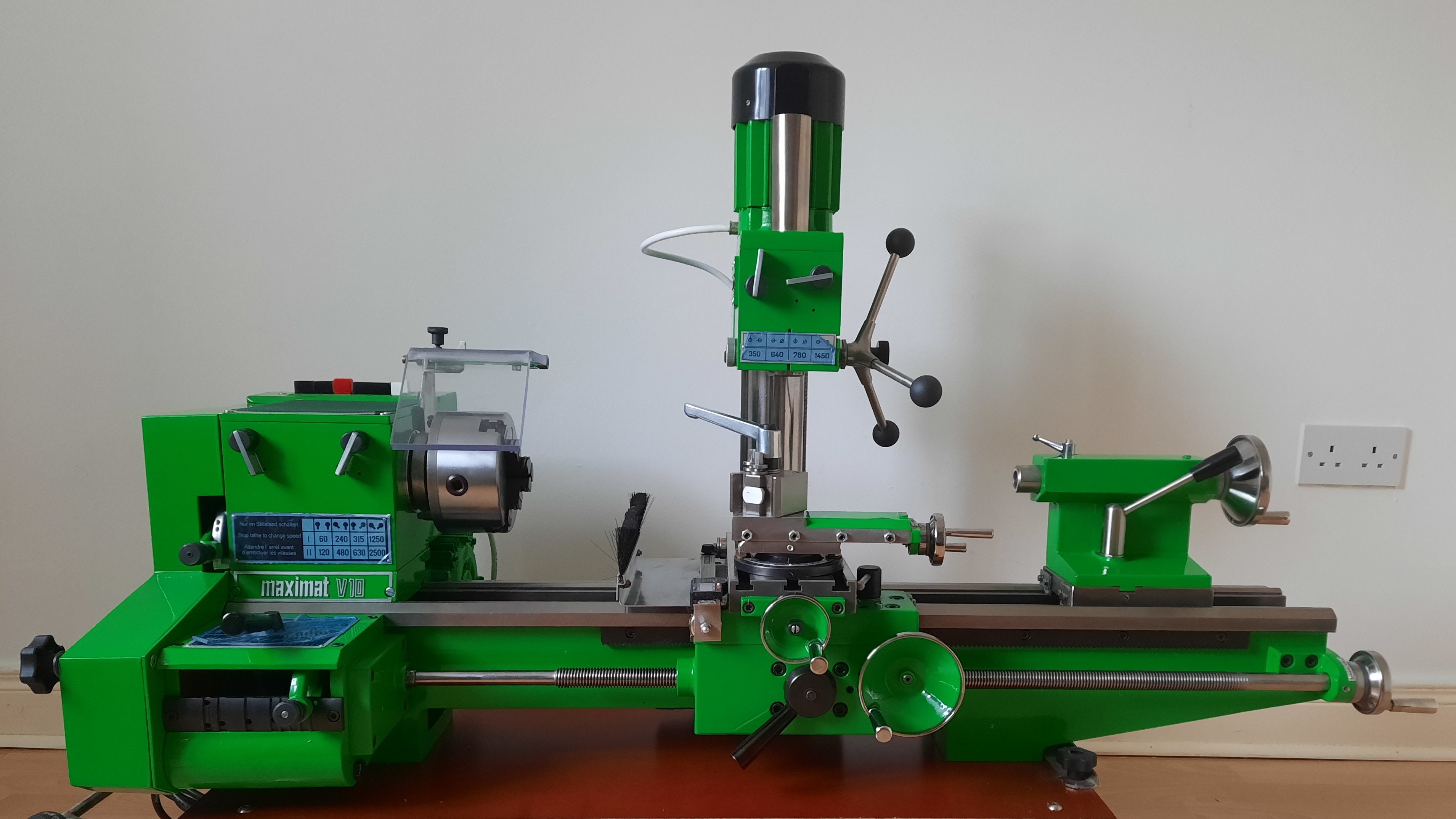

poslední dvě fotky co jsem posílal jsou cely soustruh a nortonka ( převodovka pro řezaní a zmeny typu zavitu a rychlosti posuvu ) bohužel ani ty jsi mi přimo neodpověděl ne velice jasnou otazku ,ktera je v uvodu jako titulek pro tohle tema a tim je parametry hlavního trapezovehu šroubu soustruhu TU2807 - podrobnosti v otazkach šroubu jsem vysvětlil v dotazu pod titulkem ,dotaz byl na lidi kteří tento soustruh vlastní nebo znají někoho kdo ho ma par typu jsem tady dostal za což jsem velmi vděčny a velmi děkuji i přesto že mě bohužel k parametrum nedovedli
Dotazy k čemu to mam ,proč nezkusím kontaktovat vyrobce a proč si to nevyrobím atd.. nejsou přímou odpovědí a nijak nepomahají takže pokud nemaš tenhle soustruh ani nikdo z tvych znamych a nemaš napad jak se k těmto informacím dostat jakakoliv diskuze je jen ztrata času na obou stranach , i přesto děkuji za projeveny zajem pomoci z pozdravem Roman

No a pokud ani tak neuspěješ pak je na místě použít ELS. Místa na tom soustruhu je dost-
Jen nerozím tomu proč sháníš ten šroub když na fotkách sostruhu ten šroub máš?
