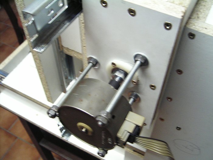

chcem sa opýtať staviam si taku CNC frezku , je to len taký prototip zatial, niečo len take lacne, konštrukcia je z dreva a posuv je cez zavitovu tyč M8. Moja otazka je že spravil som si zatial posuv Ztovej osi a tým že to neni bohvie ako presne tak pretočenie ide trošku tažšie. Nejde to uplne volne ale dost tažko , no ale v prstoch to pretočím. Mám potorčeky 2,7Nm silne a chcem vediet či to utočia. A ešte či mi neviete poradit nejaku spojku medzi motorkom a zav. tyčou niečo jednoduche. Chcel som to spravit cez kusok hadice gumenej no ale neviem.

Ahoj utoci a kus myslim acetylenove hadice jako spojka staci

ja mam motory okolo 0,5Nm a cez gumovu hadicu napojenu na M12 a ide to. ale je to na hranici vyuzitelnosti... 2,7Nm by nemali mat problem- hlavne to dobre naolejuj.

Gumové hadičky (palivové) jsem kupoval v Mototechně a tam měli i šroubovací stahovací pásky. Po montáži na hřídel to sice není vyvážené, ale na druhou stranu při předpokládaných otáčkách to nehraje roli.

Názorná ukázka že to tak funguje. Závitovka M10 a krokové motory z výherního automatu. Propojeno kouskem palivové hadičky a dokonce bez pásek.

Jojo, přesně, lamino z nějakého starého regálu, kolejničky donesl kámoš truhlář, závitové tyče z práce :wink: a ložiska koupeny. Konstrukce není moje, ale věrně jsem ji "obšlehl" podle jakési maďarské konstrukce z maďarských stránek podle fotek. Pouze se míry musely přizpůsobit kolejničkám, které jsem měl k mání. Později se stroječek osadil 3mi krokáči Mikrokon 4Nm, protože s těmi původními to lezlo pomalu jak šnek. Ty jsem kdysi dostal darem od našeho Admina Robokopa, za což mu patří moje veliké díky. Mimochodem jsou to přesně ty co měl Robokop na jeho BFce viz. http://www.c-n-c.cz/viewtopic.php?t=24
