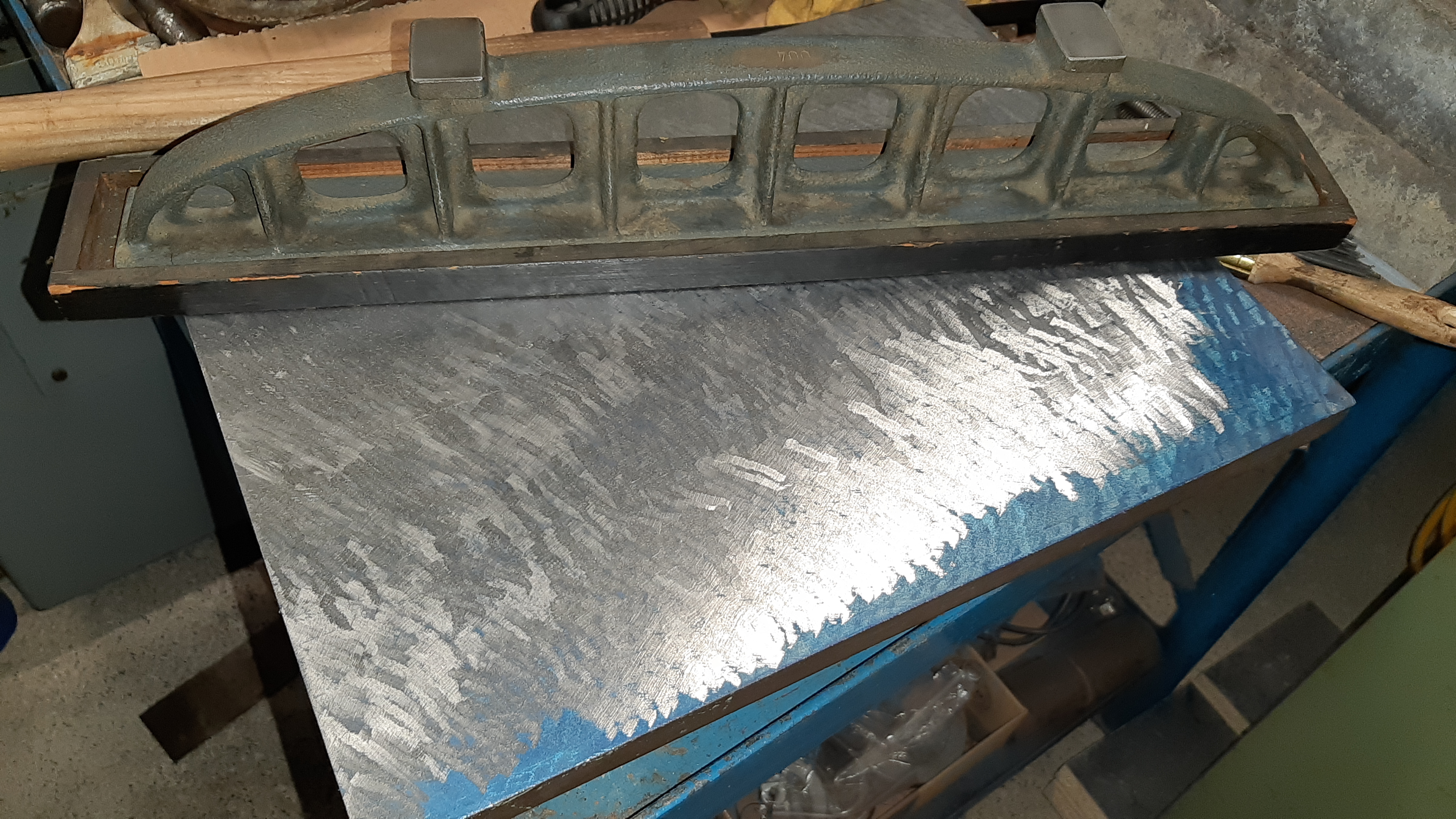

Mr. MR píše: 29. 3. 2024, 12:36 Tak jsem se dlouho nezasmal.... :lol: na co ta deska bude a podle ceho ji rovnas, jestli to neni tajne?
Ahoj, tak ted ji zatim odškrabávam po frézování... pak jí budu rovnat v pěti směrech mostovým pravítkem.
Následně plánuju metodou přiměřování (nebo poměřování nevím teď přesně) ji zaškrabat na další dvě stejně velké příměrné desky. Viz. foto. Tzn. tři desky na sebe. Aby potom konečně byl ten etalon rovnosti (nebo rovinnosti nevím teď přesně) a pak si to můžou hoši v Bruselu nebo Paříži nebo kde mají ten etalon, taky podle tý mojí desky srovnat - ať je to pěkně srovnaný a rovný :P ten etalon rovnosti (nebo rovinnosti nevím teď přesně).
No a nakonec mám dvě větší desky - ty taky pak srovnám pěkně do roviny těma menšíma. Viz. foto. :twisted:
Pak tady mám jednu primární příměrnou desku - anglickou tušim (opravdu má speciální žebrování a odborník ji nazval primární příměrnou), ale tu budu muset ještě někde přefrézovat nebo přehoblovat a ta by pak byla parádní, kdybych jí taky někdy až bude čas zaškrábnul :wink: ta má i svojí originál skříňku jako stojan.
