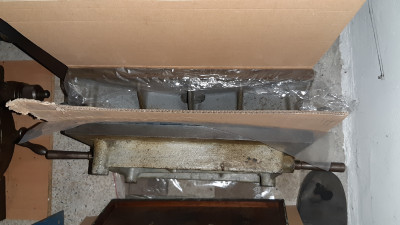

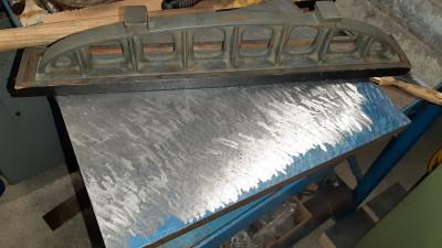

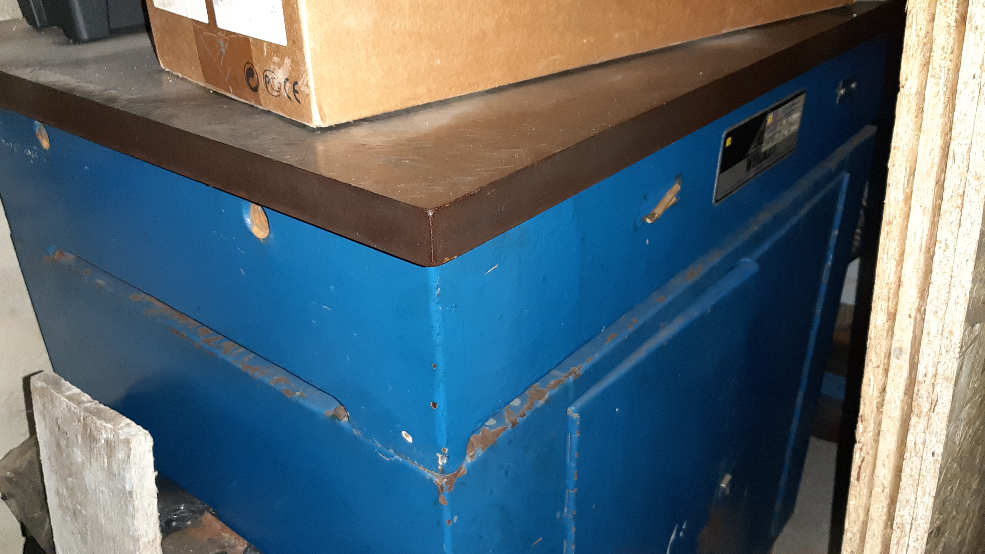

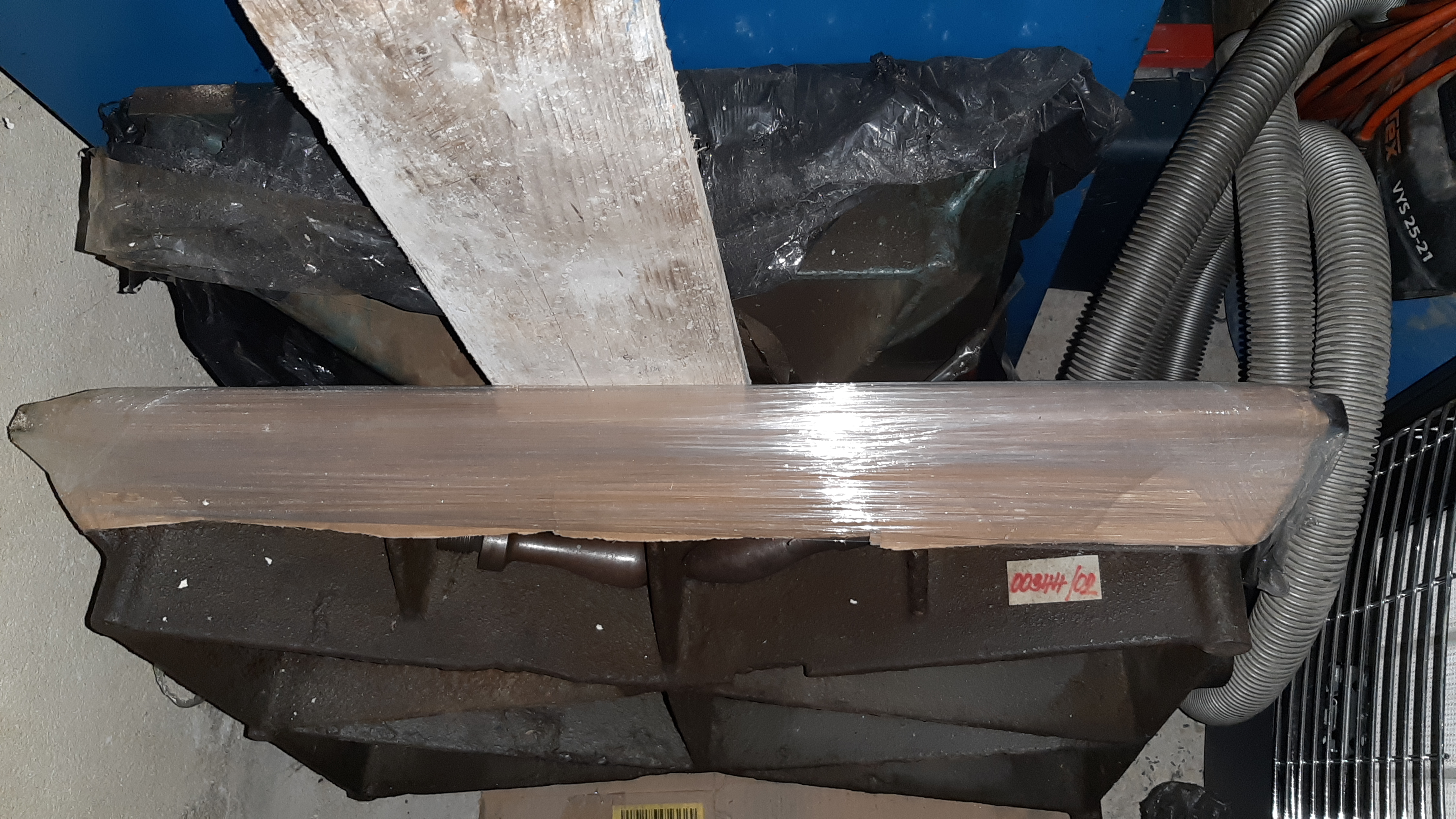

Mr. MR píše: 29. 3. 2024, 12:36 Tak jsem se dlouho nezasmal.... :lol: na co ta deska bude a podle ceho ji rovnas, jestli to neni tajne?

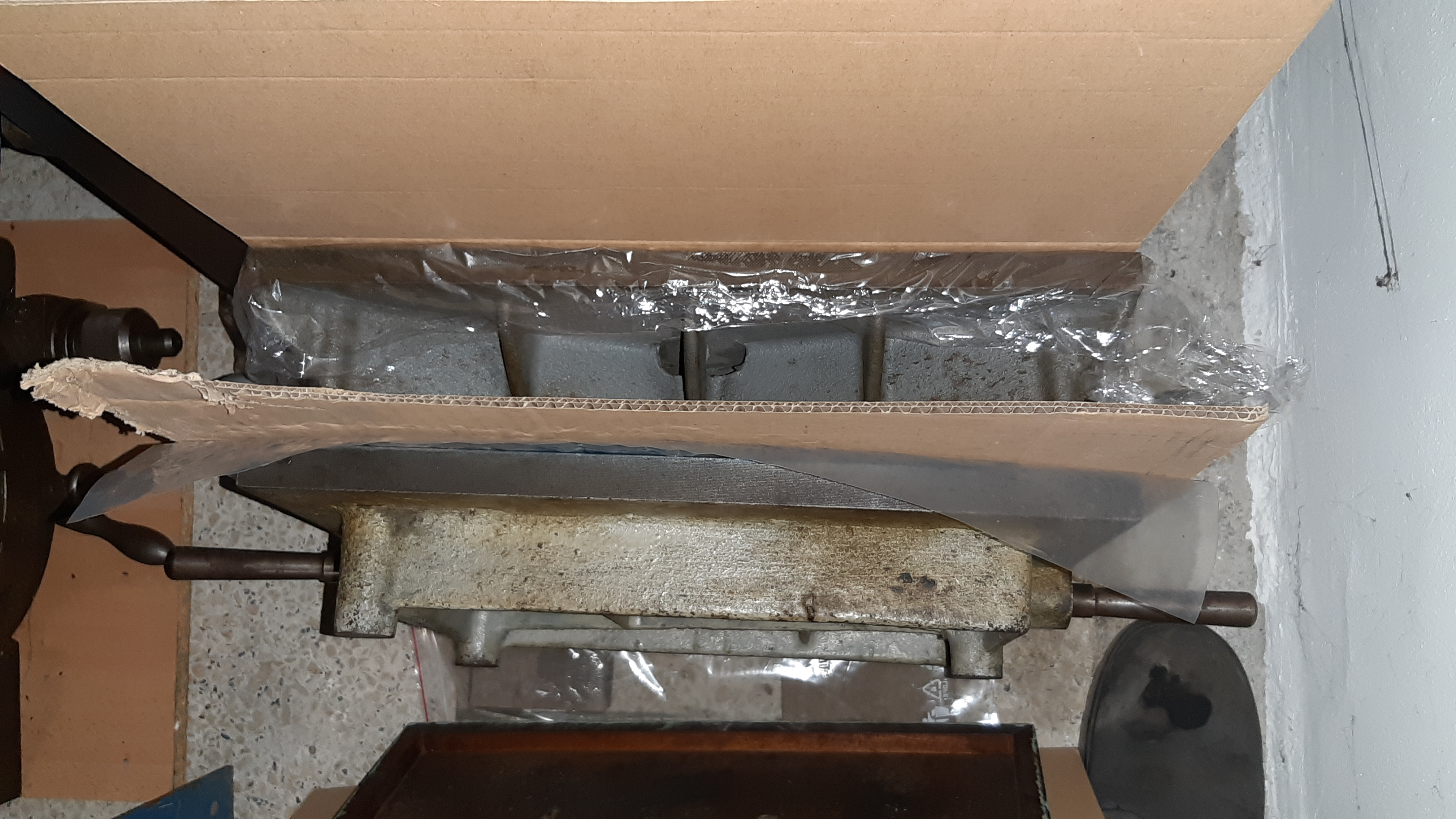

Ahoj, tak ted ji zatim odškrabávam po frézování... pak jí budu rovnat v pěti směrech mostovým pravítkem.
Následně plánuju metodou přiměřování (nebo poměřování nevím teď přesně) ji zaškrabat na další dvě stejně velké příměrné desky. Viz. foto. Tzn. tři desky na sebe. Aby potom konečně byl ten etalon rovnosti (nebo rovinnosti nevím teď přesně) a pak si to můžou hoši v Bruselu nebo Paříži nebo kde mají ten etalon, taky podle tý mojí desky srovnat - ať je to pěkně srovnaný a rovný :P ten etalon rovnosti (nebo rovinnosti nevím teď přesně).
No a nakonec mám dvě větší desky - ty taky pak srovnám pěkně do roviny těma menšíma. Viz. foto. :twisted:
Pak tady mám jednu primární příměrnou desku - anglickou tušim (opravdu má speciální žebrování a odborník ji nazval primární příměrnou), ale tu budu muset ještě někde přefrézovat nebo přehoblovat a ta by pak byla parádní, kdybych jí taky někdy až bude čas zaškrábnul :wink: ta má i svojí originál skříňku jako stojan.

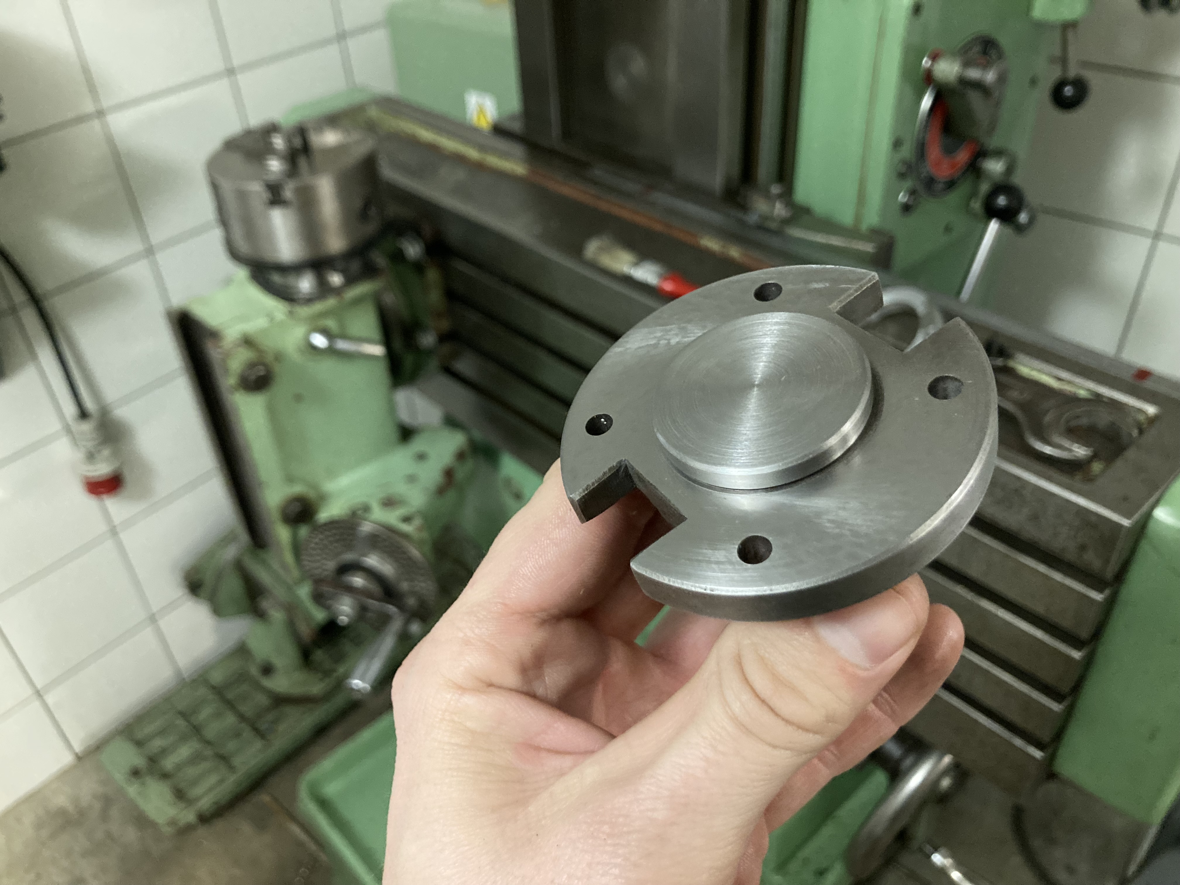

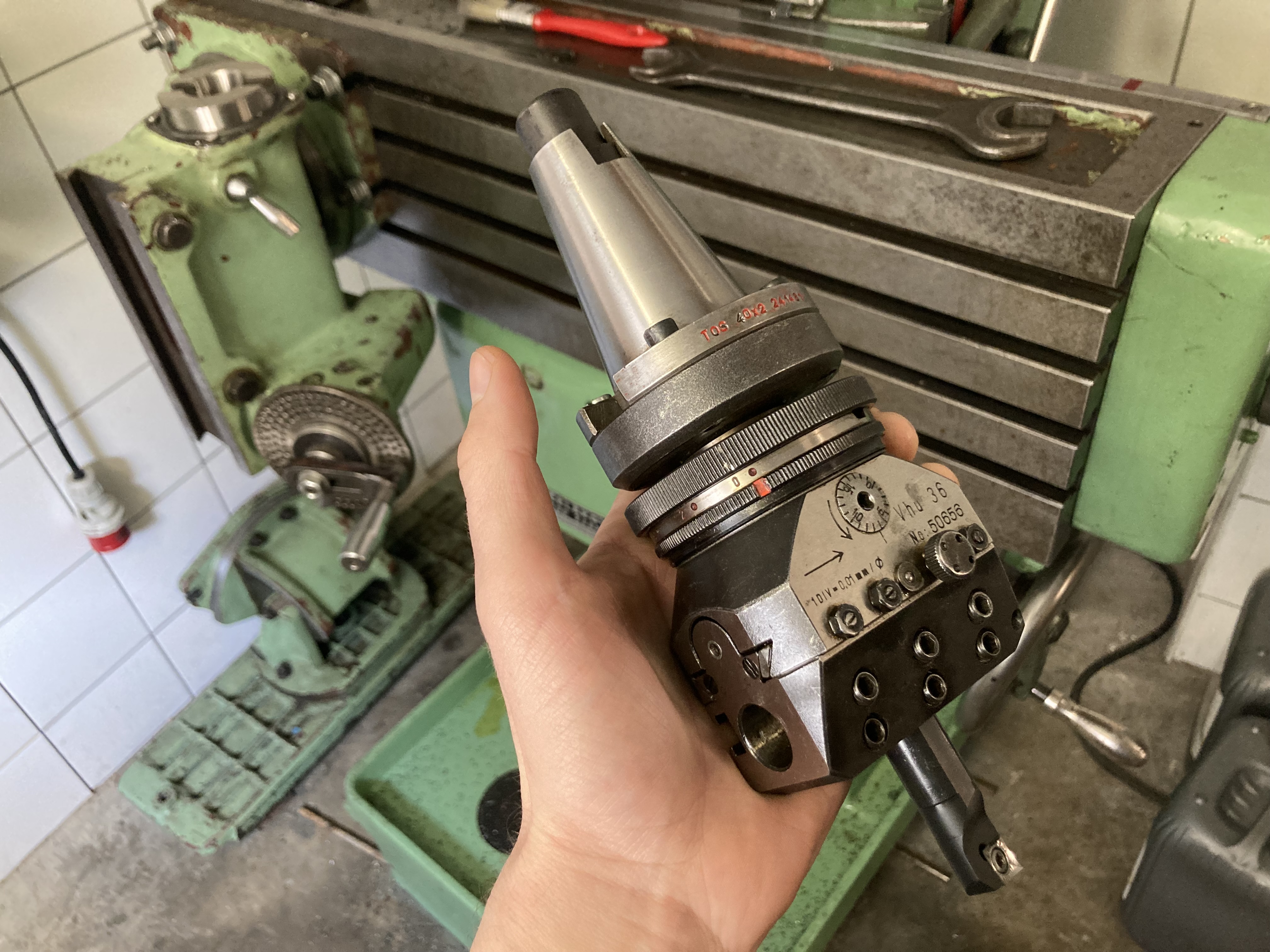

Upínací trn na hlavu VHU 36 - původně frézovací redukce ISO 40 / Mk2.

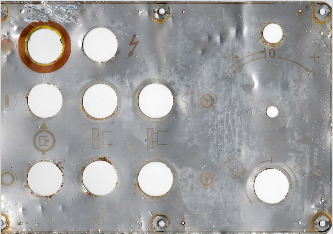

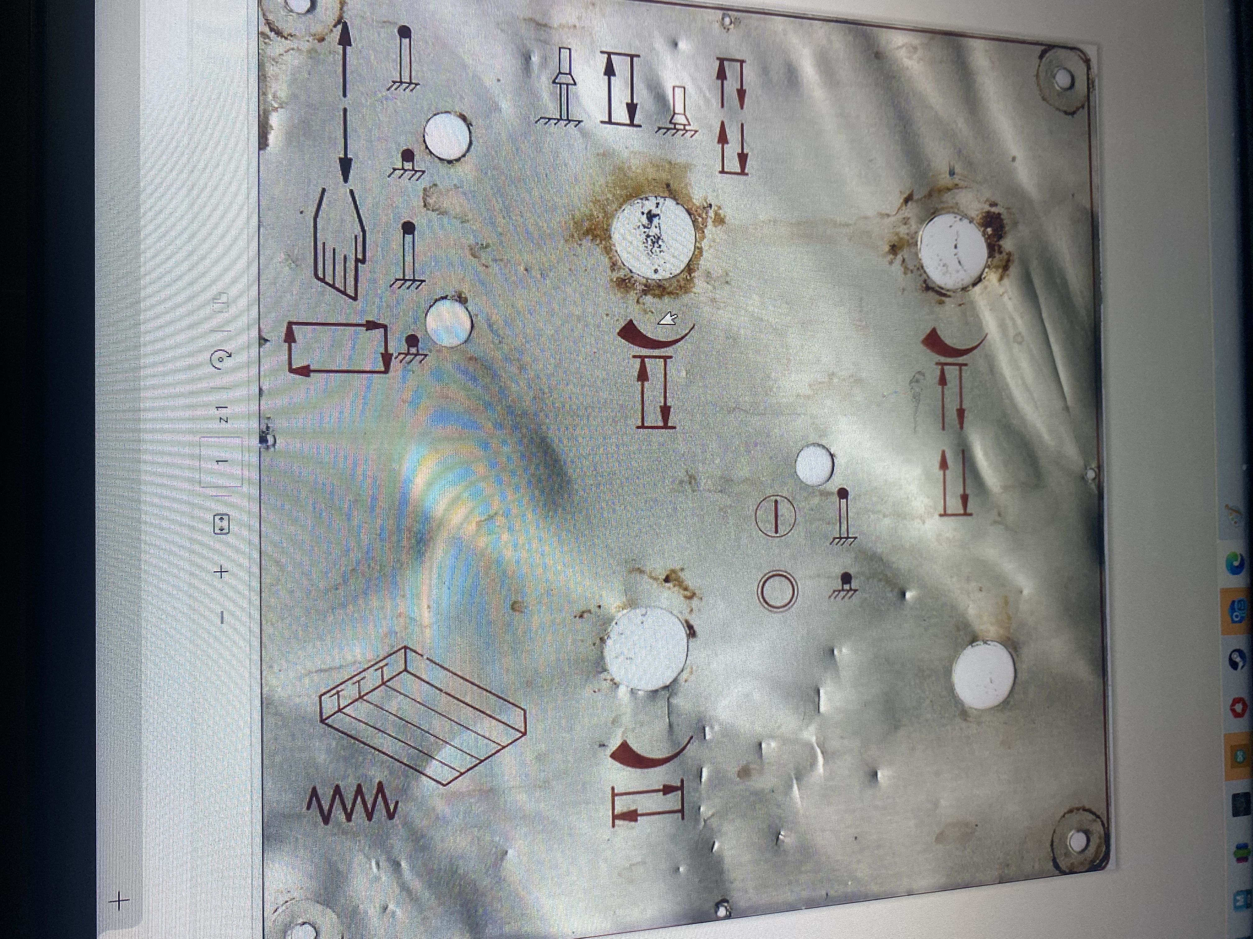

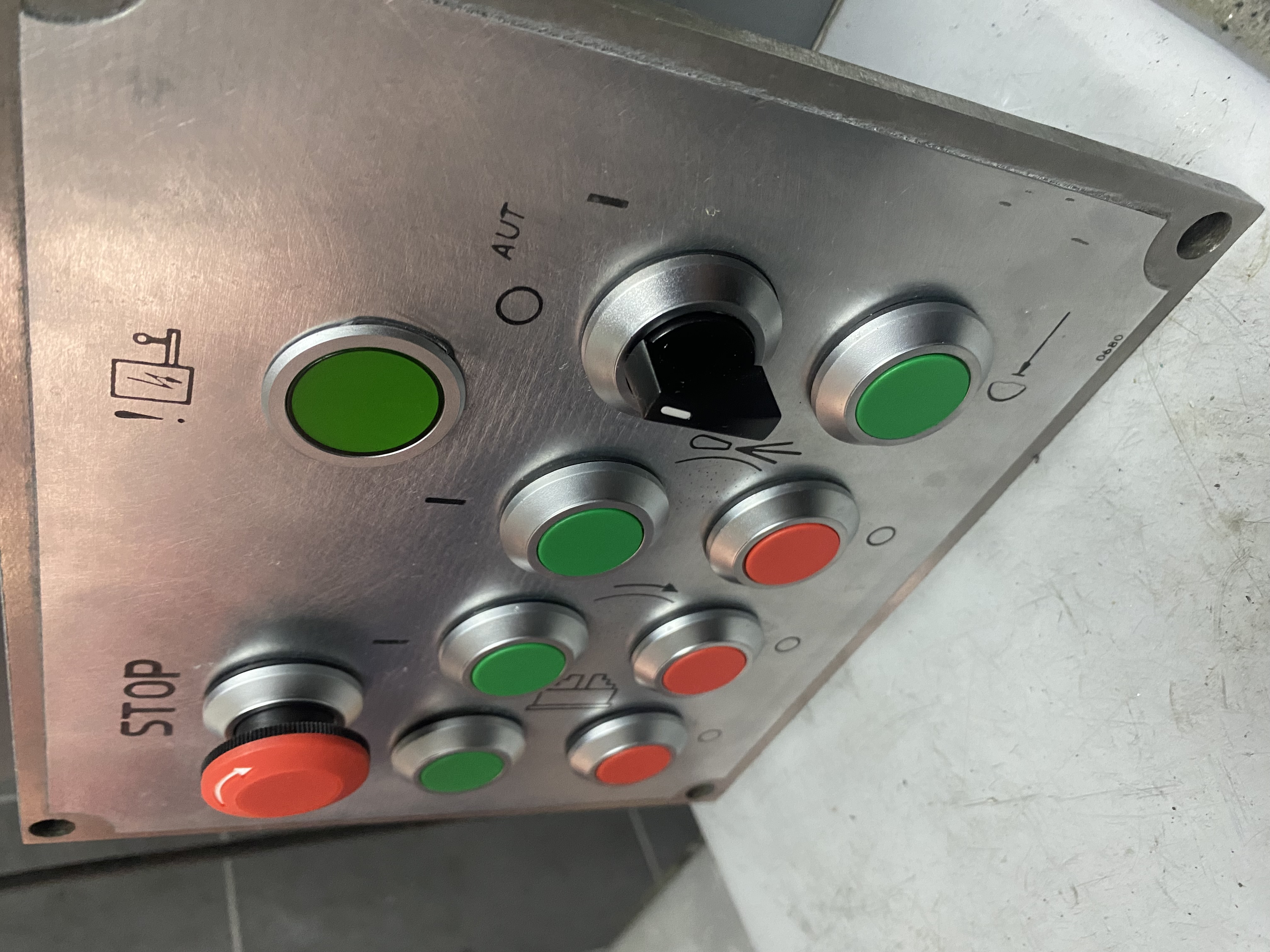

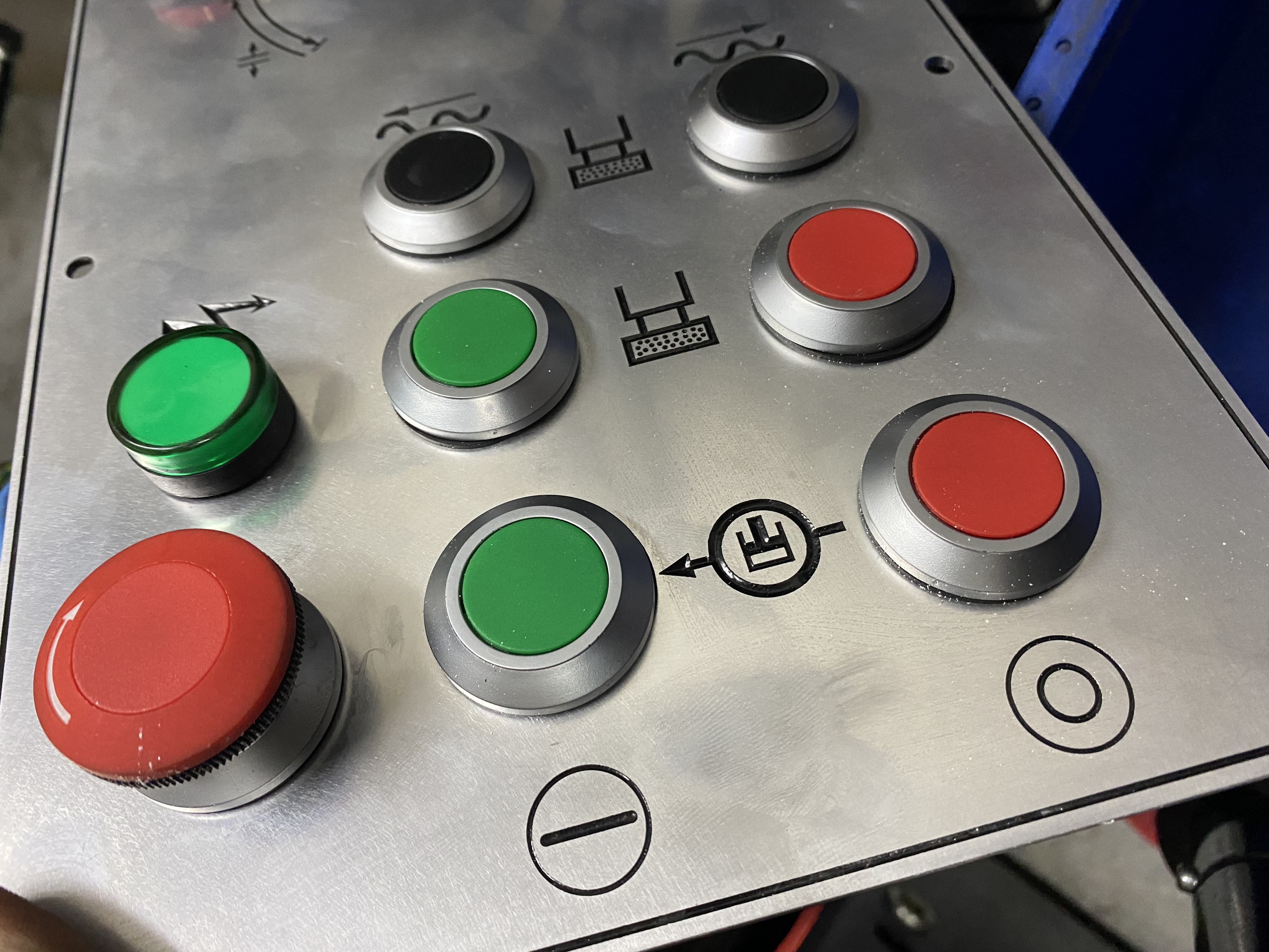

Pomalu ale jistě 🤣

To je nádhera :roll:
Kroužky kolem tlačítek vyráběný nebo kupovaný?

nene...to jsou nová tlačítka....mám je na všech strojích...jsou oblíbená...

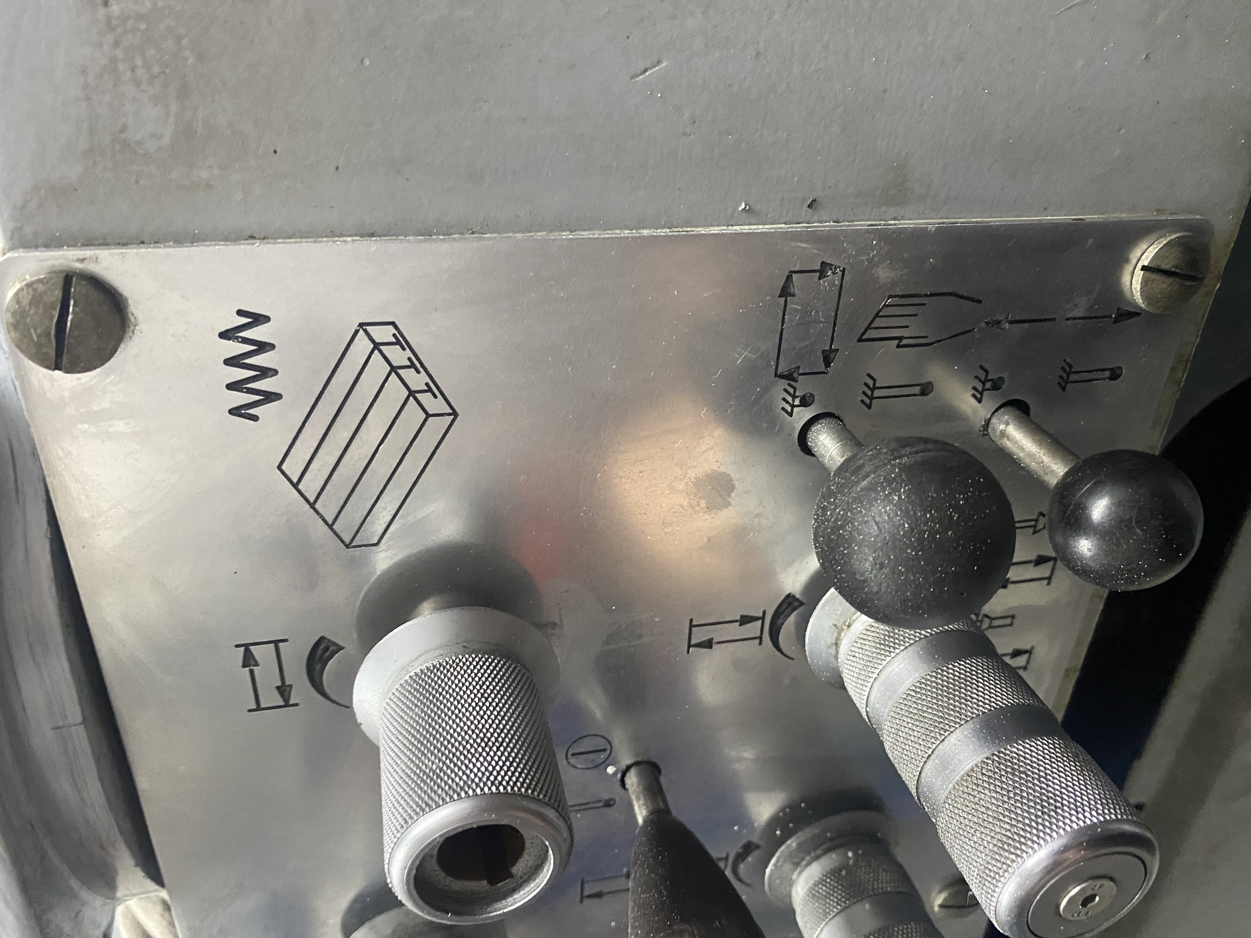

origo štítek

a mohl bys odkaz prosím? :)

https://www.tme.eu/cz/details/xb30-1-o_ ... 30-1o-c-g/
jsou to ale velké pro 30mm otvory

Modros píše: 16. 4. 2024, 11:45 Pomalu ale jistě 🤣
Ty jedeš😉😁. To je SPC ? Krásné lepší jak z fabriky. Ten štítek se dá sehnat nový?

neptal sem se poláků na štítky, já si je dělám....oni maj slabej hliník nanejtovanej na kovové desce....takhle dám jeden plech a je i nosnej. protože na pákovém štítku jsou přidělaný z druhý strany koncáky.....je to SPC 20B.....a ten první panel je Buj 16A( ten byl zachovalej, ten sem jen osadil novejma tlačítkama a přebarvil gravuru)

.. dobrý dotaz, ty jsou fakt parádní !! ten kroužek je kov nebo plast ?
