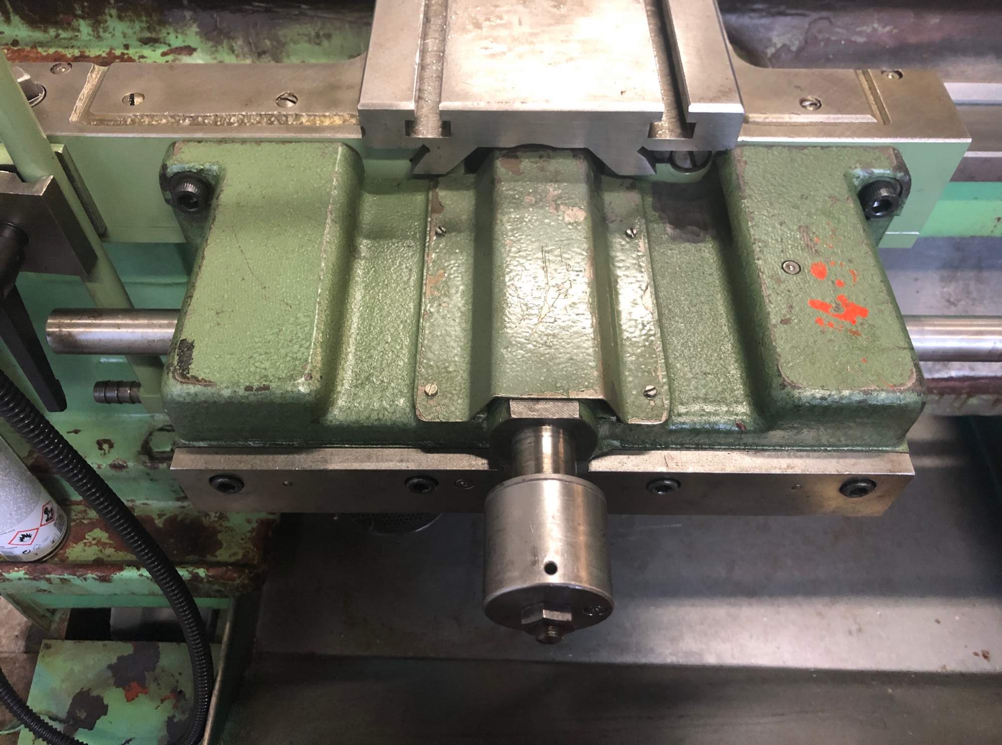

toto veľmi pomôže. Asi do ložisko na konci skúsim nejak vymyslieť ináč, aby som ho nemusel vyrábať a šlo použiť nejaké komerčne dostupné. Kameň v pravítku je, takže už mám všetko potrebné, ešte raz ďakujem!
Keď sa zamýšľam nad výrobou toho ložiska a funkcie pravítka, akú funkciu plní? Slúži iba na vymedzenie čisto axiálneho pohybu, alebo aj výkyvu?

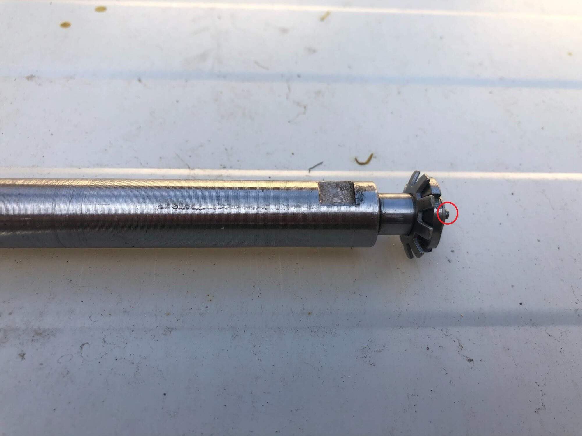

Ještě s výrobou chvíli počkej. Dnes snad stihnu koupit ty menší kuličky které mi chybí abych dokončil montáž. Navíc jsem zjistil že mám jednu chybu i u toho prodloužení šroubu. Ale originální řešení se mi moc nelíbí. Ten šroub má na konci ještě takový malý "čudlík".
Původně jsem si myslel, že to prostě někdo jen špatně upíchnul a nevěnoval mu pozornost. Ale teď když jsem měřil tu trubku a rozebíral ten její konec, tak jsem zjistil že tenhle "čudlík" musí
prolézt tím druhým kuželem ve kterém je osazená ta větší kulička která na něj má tlačit a vymezuje pravděpodobně mrtvý chod. Protože ten šroub jinak nikde není pevně uložen na obě strany. Ten originální domek co je u konce originálního šroubu bez prodloužení se tam totiž při montáži pravítka vůbec nedá namontovat.
Nevím jestli najdeš jednodušší řešení nějakého ložiska co se vyrábí. Tohle je na výrobu vcelku snadné. Dva kužely a pár kuliček.
Uvidíme jestli při montáži nastane ještě nějaký zádrhel nebo zjištění. Já jsem jen zvědavý jestli se tam vůbec vejde ta zajišťující podložka a dvě KN matice. Protože když jsem to koupil tak jsem měl zajišťovací podložku a jednu KN matici na šroubu a z toho válečku té trubky na mě vypadal druhá KN matice a dvě obyč podložky. Ty tam podle mě nikde být nemají. Ideální by bylo kdyby se ozval někdo kdo už má montáž za sebou....
Jinak ta trubka má v tom pravítku podle mě víceméně pevně danou pozici na kterou ji máš nasadit. Ten kámen co máš by měl být v tom širším zúženém průměru co je z jedné strany vyvrtaná ta dírka. Pěkně to tam roztečemi sedí...

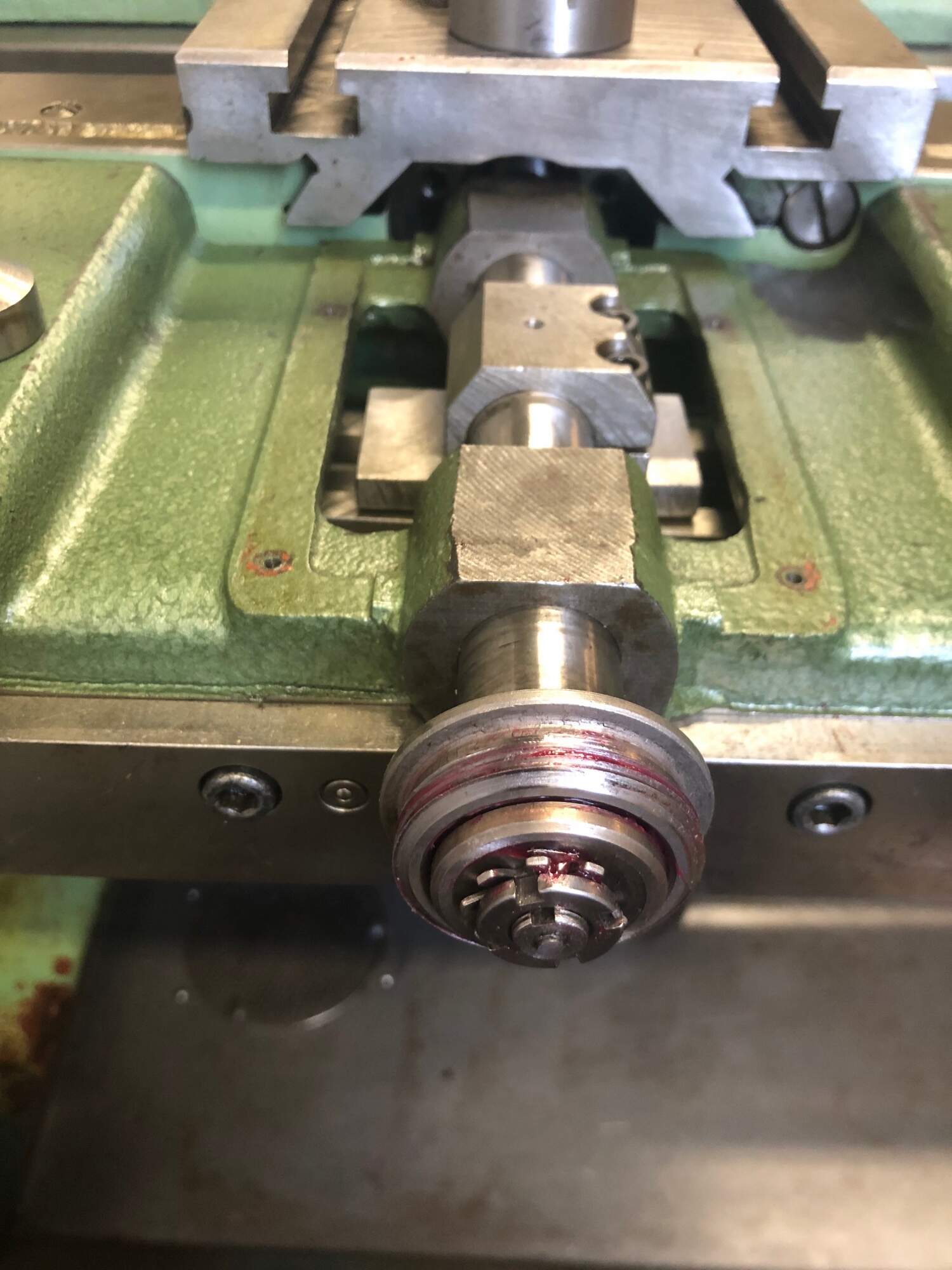

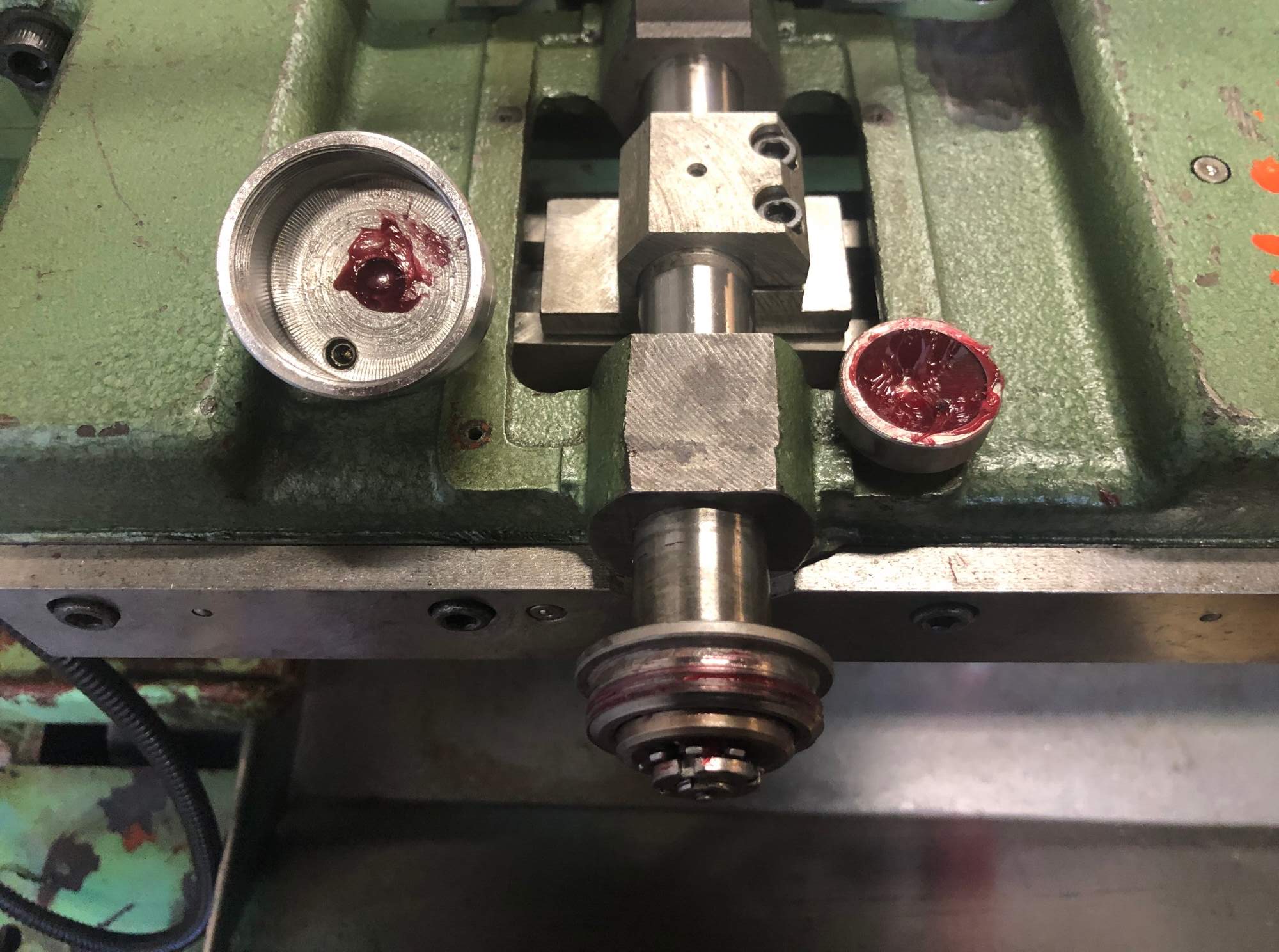

Tak montáž konečně snad úspěšně dokončena. Bohužel zatím nemohu vyzkoušet, protože ještě nemám na soustruhu některé věci dodělané a také zatím nemám vyřešenou tu upínku na lože pro pravítko.zverodoktor píše: ↑1. 4. 2024, 9:46 Ahoj,
Nicméně to ložisko na které se ptáš opravdu vymezuje jak axiální vůli tak i výkyv.
Jinak se tam vejde pouze jistící podložka a jedna KM matice, viz. fotky. Ty stejně napoví asi nejvíce.
E: Jinak ten "čudlík" na tom prodloužení trapézového šroubu slouží jen pro usazení a vycentrování toho zadního kužele. Ten pak tlačí na ten druhý kužel čelem a z druhé strany na něho tlačí ta větší ložisková kulička. Tím se tedy vymezí axiální vůle celého šroubu a na "mrtvý chod" zůstane jen vůle v matici, případně v klínku vpředu u noniusu.

ďakujem za opis aj fotky, teraz si to viem lepšie predstaviť, ako zo samotného výkresu v návode. Tým, že budem vyrábať celú tú vonkajšiu rúru, nebude problém uspôsobiť jej zadný koniec na nejaký typ uloženia z ložiskom. Ešte to nejak premyslím a potom hodím sem na fórum na kritiku
Muzu te ted pro zmenu otravoxat ja s nejakou fotkou? Jestli mas ten originalni drzak k pravitku co se sroubuje na loze mohl by jsi mi vyfotit jak funguje a je resena ta paka na aretaci te kulatiny co se sroubuje k pravitku? Diky.zverodoktor píše: ↑3. 4. 2024, 9:45 Ahoj,
ďakujem za opis aj fotky, teraz si to viem lepšie predstaviť, ako zo samotného výkresu v návode. Tým, že budem vyrábať celú tú vonkajšiu rúru, nebude problém uspôsobiť jej zadný koniec na nejaký typ uloženia z ložiskom. Ešte to nejak premyslím a potom hodím sem na fórum na kritiku![]()
Jinak se pak samo pochlub, jsem zvedavy.

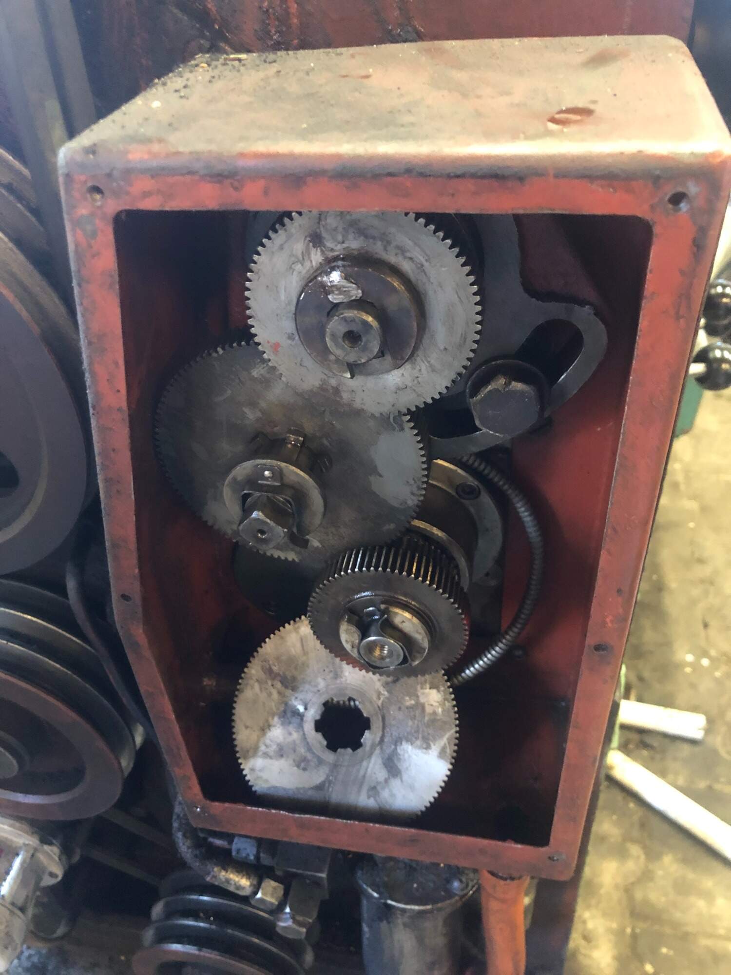

Po vyhraném souboji se suportem a kuželovým pravítkem, zatím tedy bez upínky na lože, jsem se pustil do další části soustruhu.
Opět na mě čekala všude stoletá špína a mazut, ale také jedno moc milé překvapení. U výměnných kol se válelo jedno výměnné kolo. Takže bych měl mít pokud dobře koukám do manuálu všechny.
Akorát mi u jednoho chybí to zajišťovací pérko. Nemá někdo navíc? Nebo z čeho vyrobit? Neřešil to někdo?
